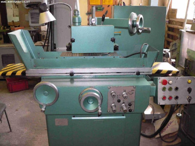

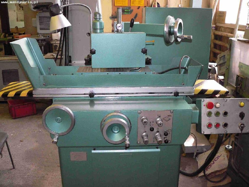

len ma napadlo, či si trafil správny stroj pri predstave "menšej" brúsky na plocho. Táto má rozjazd tuším vyše 700 mm a 2 tony. Ja mám Jakobsena s podobnými parametrami a keď k pôdorysu prídáš rozjazd stola, je cez pol dielne.
Či by sa ti skôr nehodila nejaká takáto (samozrejme verím že to je aj otázka ceny). Obe sú na SK Bazoši.

Docela by mě zajímalo, jak u toho Frantíka funguje ta pneumatika...
Příspěvky: 3843
16. 5. 2026, 10:48
stanik84 píše: 16. 5. 2026, 10:45 Docela by mě zajímalo, jak u toho Frantíka funguje ta pneumatika...
Tá je tam evidentne dorobená. Tiež by som bol zvedavý.

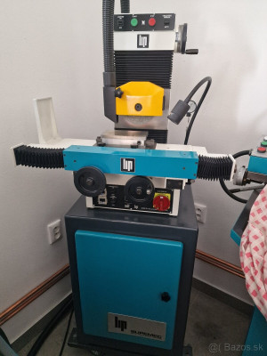

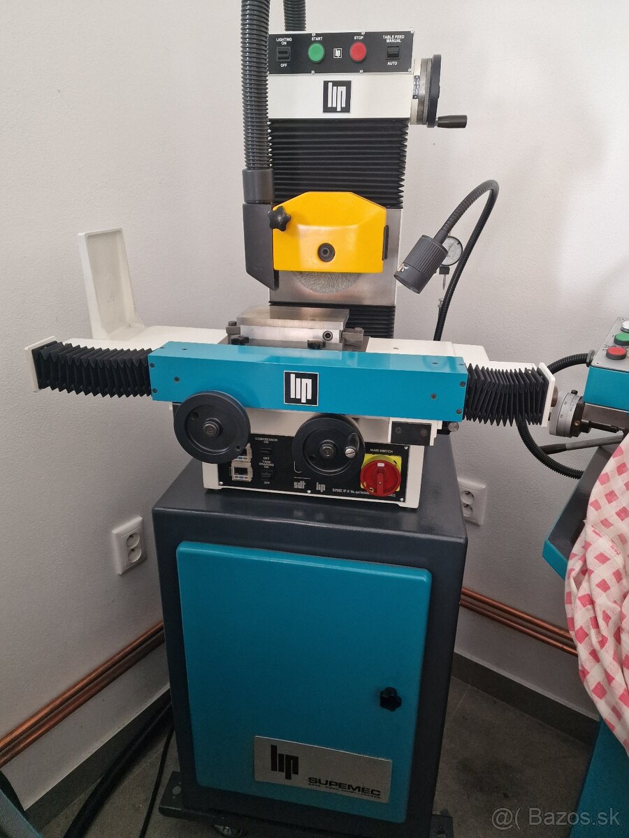

miv píše: 15. 5. 2026, 9:09 Rád bych si pořídil brusku menší na plocho. Co si myslíte o této?
.. ta co uvadíš mi tedy zrovna menší nepřijde. Ten SUPEMEC je pěkný prcek. Vykašli se na Bazoš, vykašli se na TOS mastodonty, juknui na ebay a např. JONES & SHIPMAN a podobné, to jsou mazlíčci velikosti i provedením.

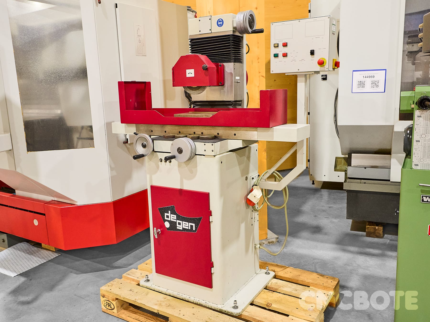

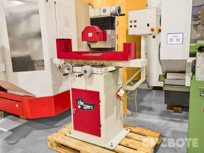

Kromě Shippmana existuje vícero zajímavých brusek na plocho. Jako příklad uvedu malou německou brusku s krásným názvem Degen :) To je Degen 300. Vyráběl se jako manuální i hydraulický.

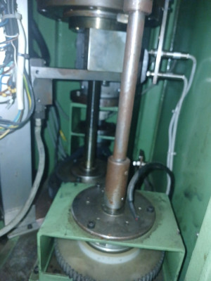

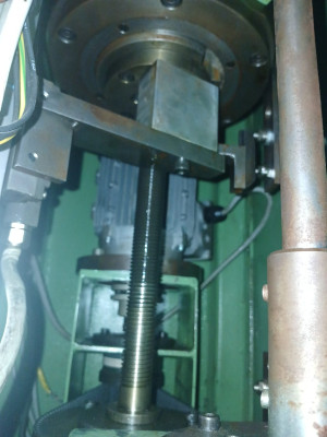

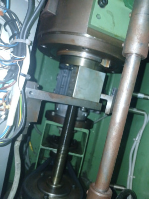

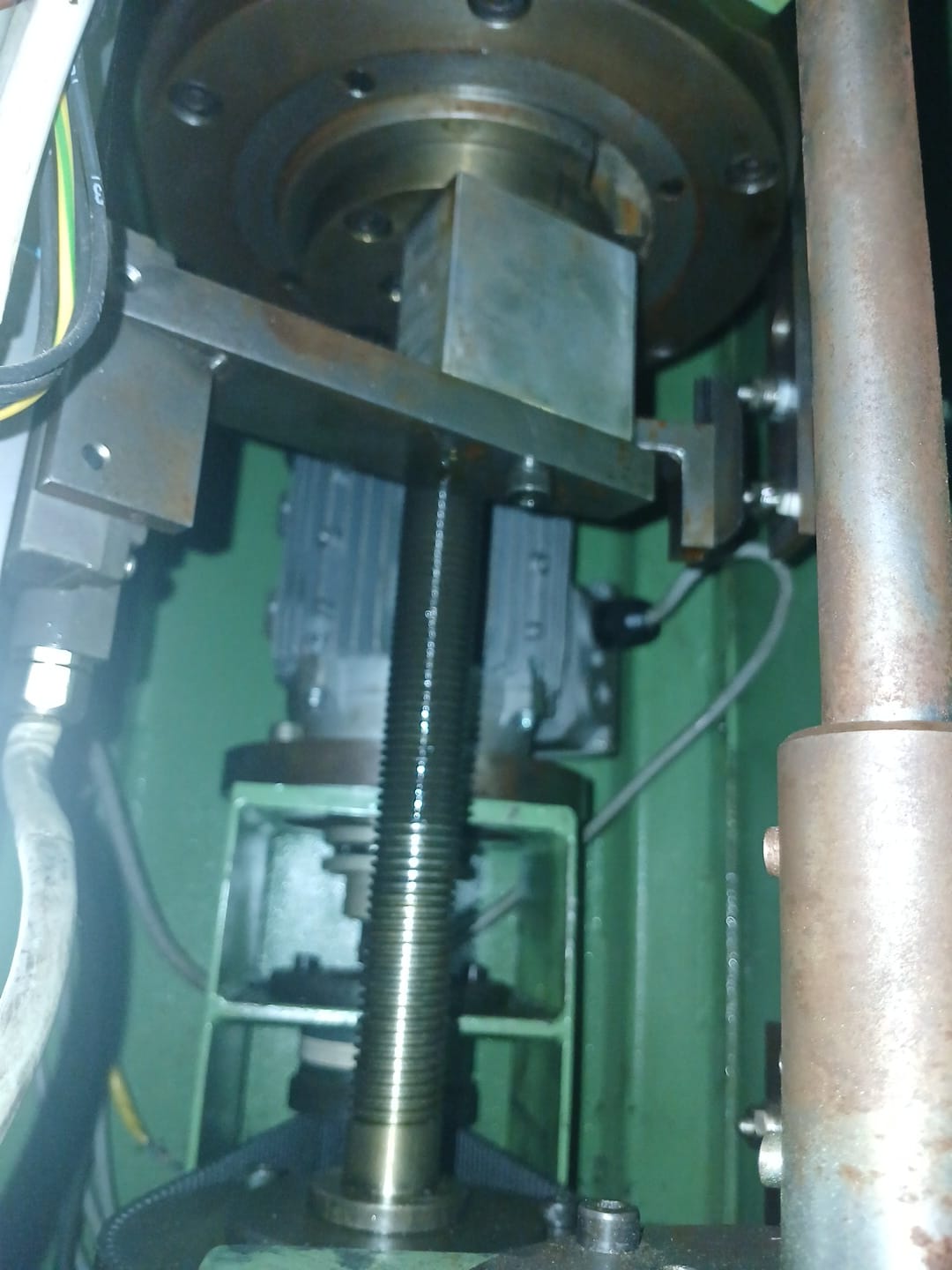

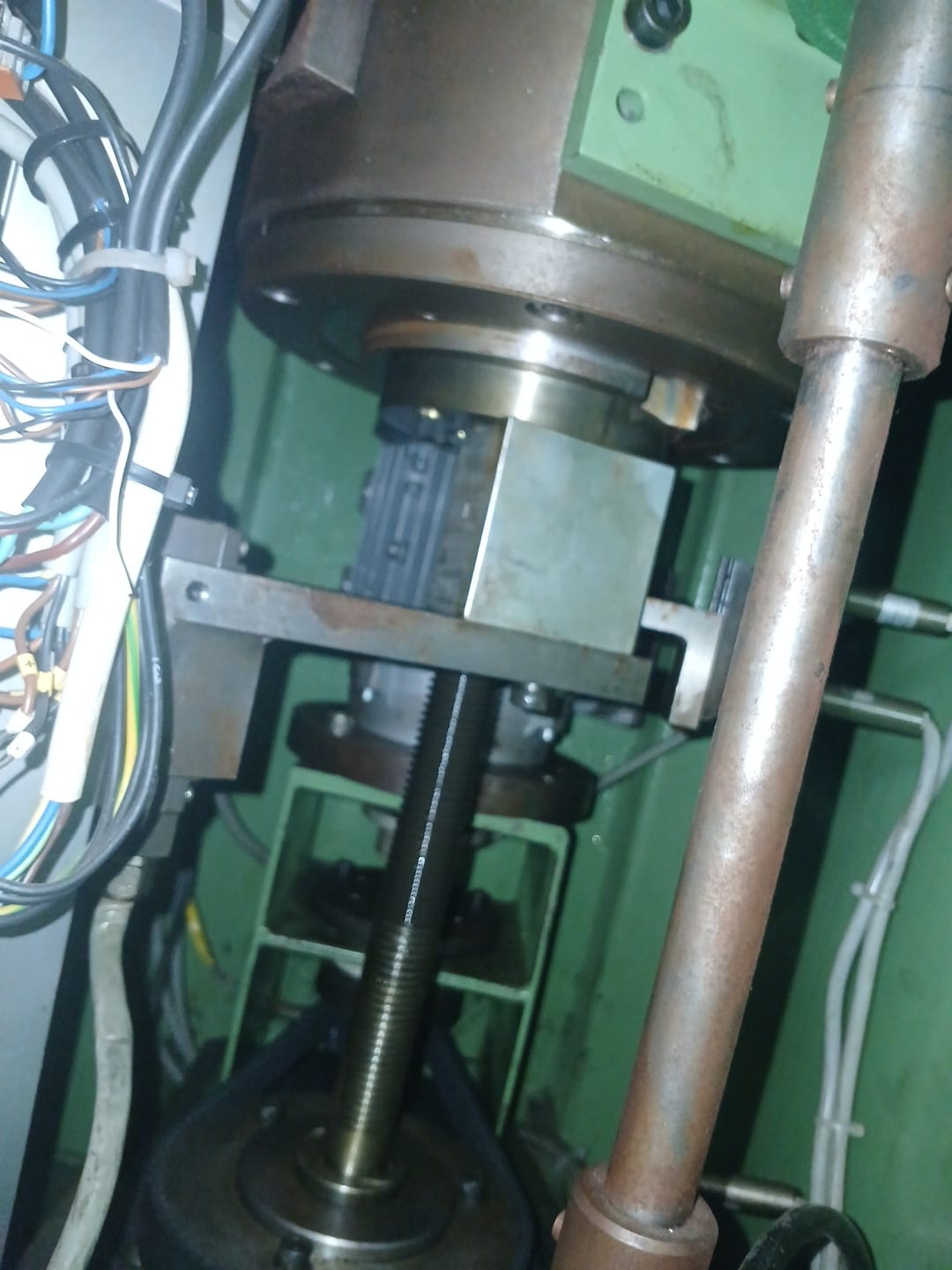

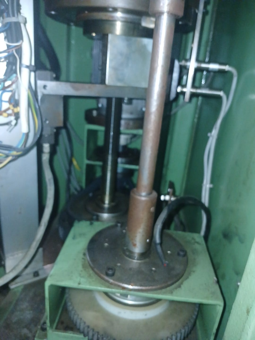

Nebo tohle: https://machinespotter.com/machine/surf ... pe-3025-hv
Mám to bez toho budníku. Má to nějak 800 kg - je u toho asi 80 litrová nádrž na olej - tepelná stabilita.
Takhle nějak vypadá pajšl - je v tom Hajdoš odměřování, dvě elektromagnetický spojky - ruční posuv, rychloposuv (svislá osa). Bylo to původně NC, trochu jsem to překopal k obrazu svému (je v tom S7-1200 - okopíroval jsem ovládání z Jungu JF 520).
