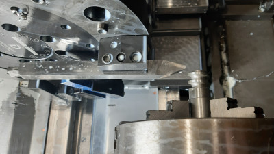

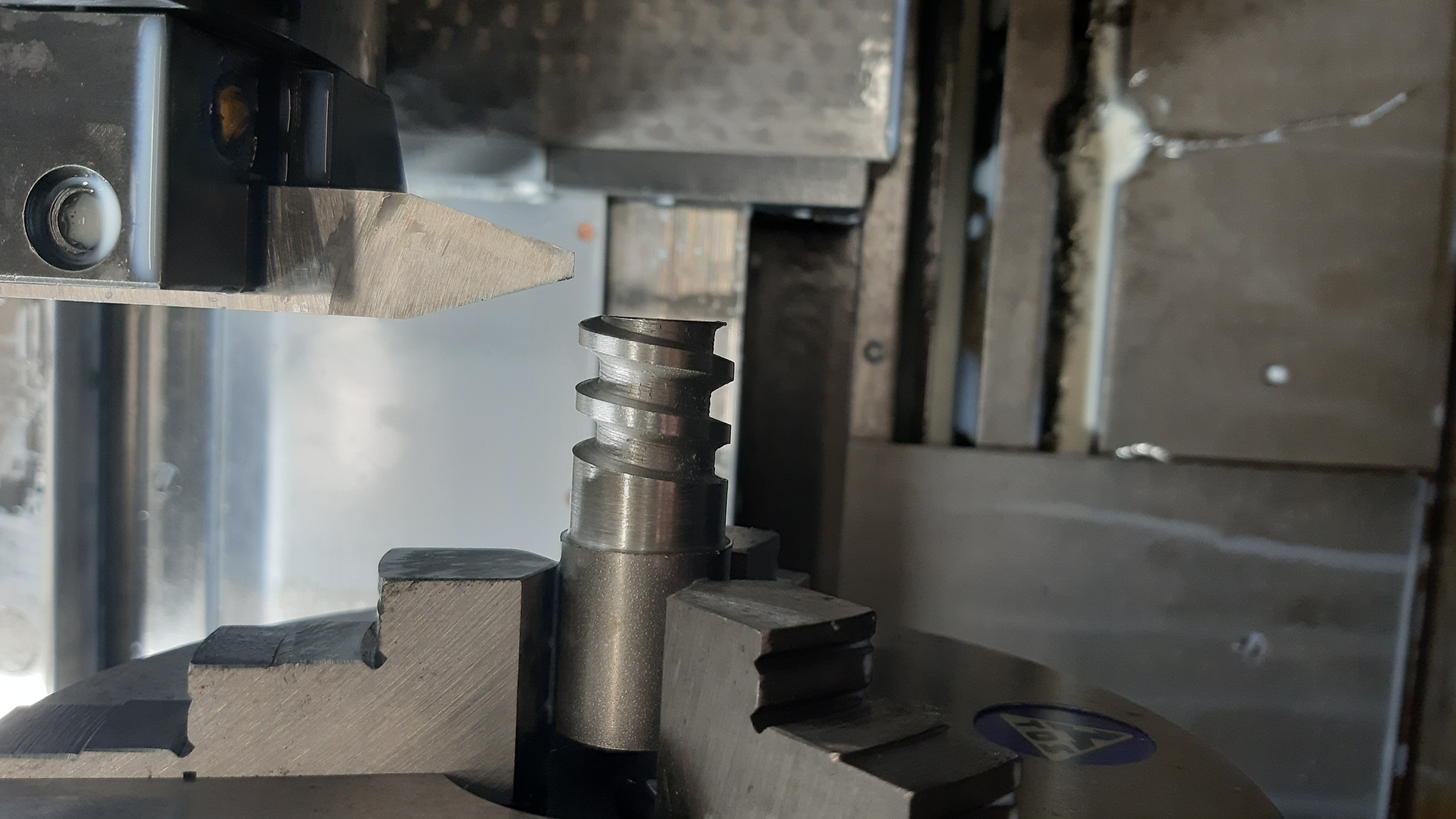

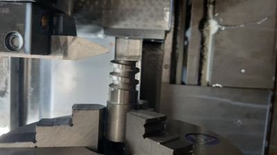

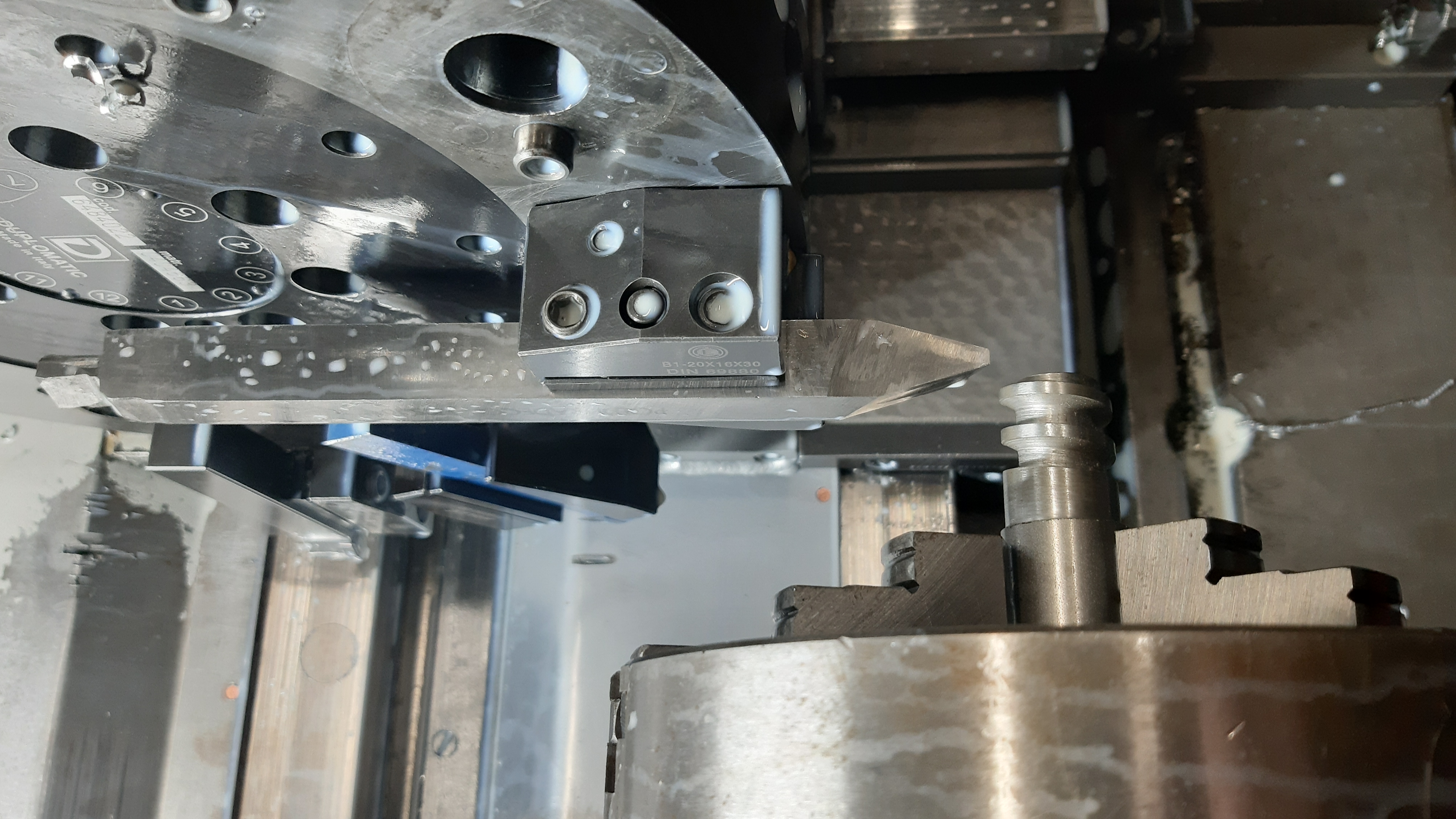

Tak jsem zkoušel levej trapéz radekem co jsem tady koupil na foru od Distance :wink:
To je ale hodně velký stoupání oproti tomu co se bude vyrábět do nerezi...
Takže u mě dobrý, jen mít správné info o závitu a nástroj.

Koukal jsem po plátku na trapéz do normálního držáku 16 EL VBD destiček a našel třeba tento:
https://www.kovonastroje.cz/vymenitelna ... ma-carmex/
Pokud to bude TR velikost 2.
Ale problém je, že nemám levej držák :lol: a skladem ani nemají co jsem koukal verzi do které jde nasadit TR plátek. Vše mají metrické (ty normální levné eshopy).
Takže to bude asi broušení toho radeka :) teda jestli nemáš ty nějaký nástroj v Zásobách (úmyslně s velkým Z v tvém případě :lol: )
Jako já bych si i levej držák pořídil, ale nevím zda ho někdy vícekrát využiji a navíc ten s možností TR je ještě jednou tak dražší a není skladem :roll:
Případně bych uvítal moudré rady od zkušených soutružníků :wink: pěkně prosím...
