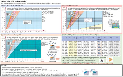

Koukal jsem po plátku na trapéz do normálního držáku 16 EL VBD destiček a našel třeba tento:
https://www.kovonastroje.cz/vymenitelna ... ma-carmex/
Pokud to bude TR velikost 2.
Ale problém je, že nemám levej držák :lol: a skladem ani nemají co jsem koukal verzi do které jde nasadit TR plátek. Vše mají metrické (ty normální levné eshopy).
Takže to bude asi broušení toho radeka :) teda jestli nemáš ty nějaký nástroj v Zásobách (úmyslně s velkým Z v tvém případě :lol: )
Jako já bych si i levej držák pořídil, ale nevím zda ho někdy vícekrát využiji a navíc ten s možností TR je ještě jednou tak dražší a není skladem :roll:
Případně bych uvítal moudré rady od zkušených soutružníků :wink: pěkně prosím...

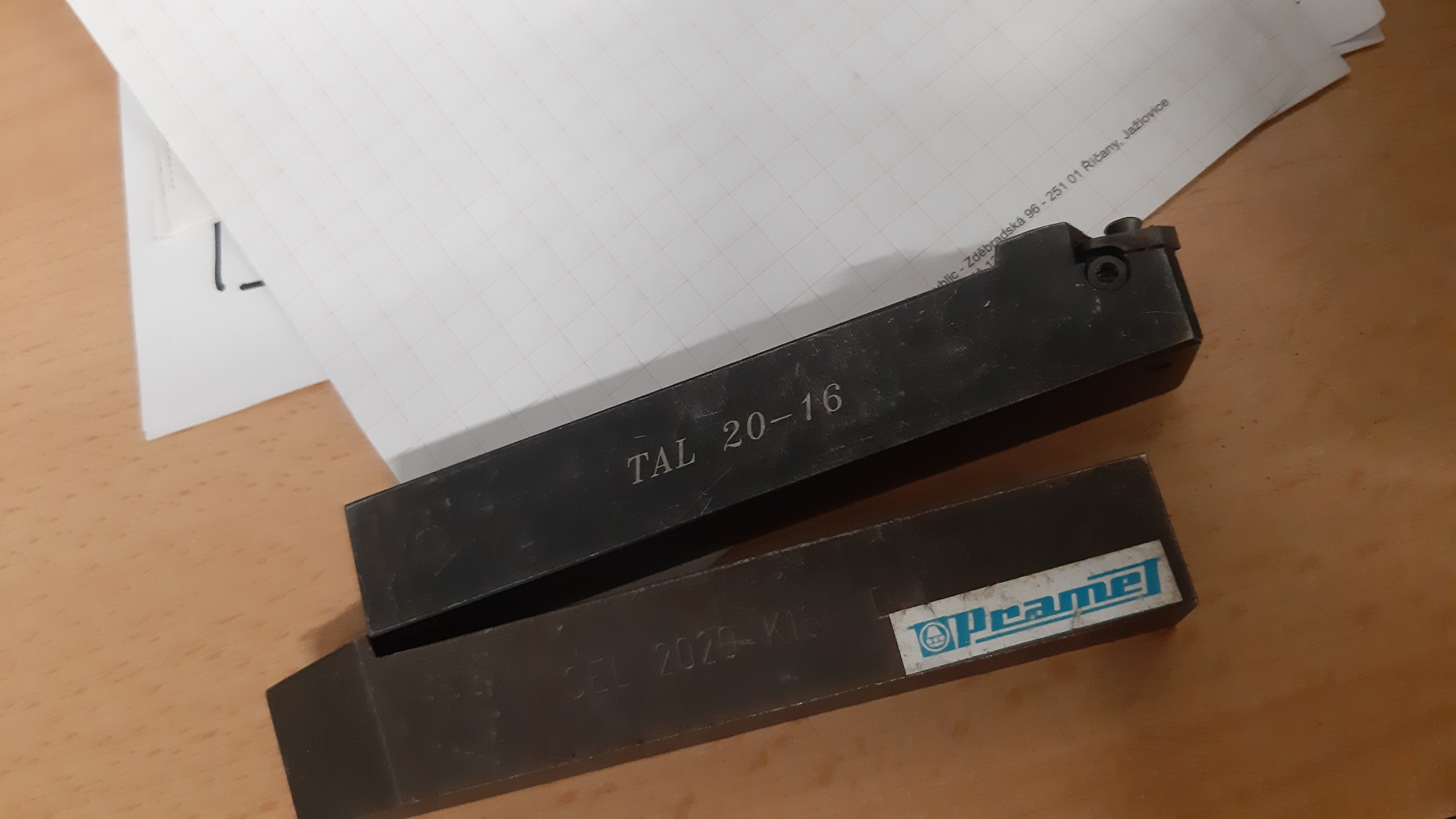

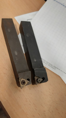

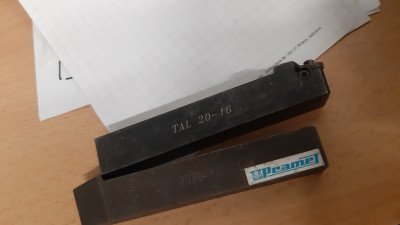

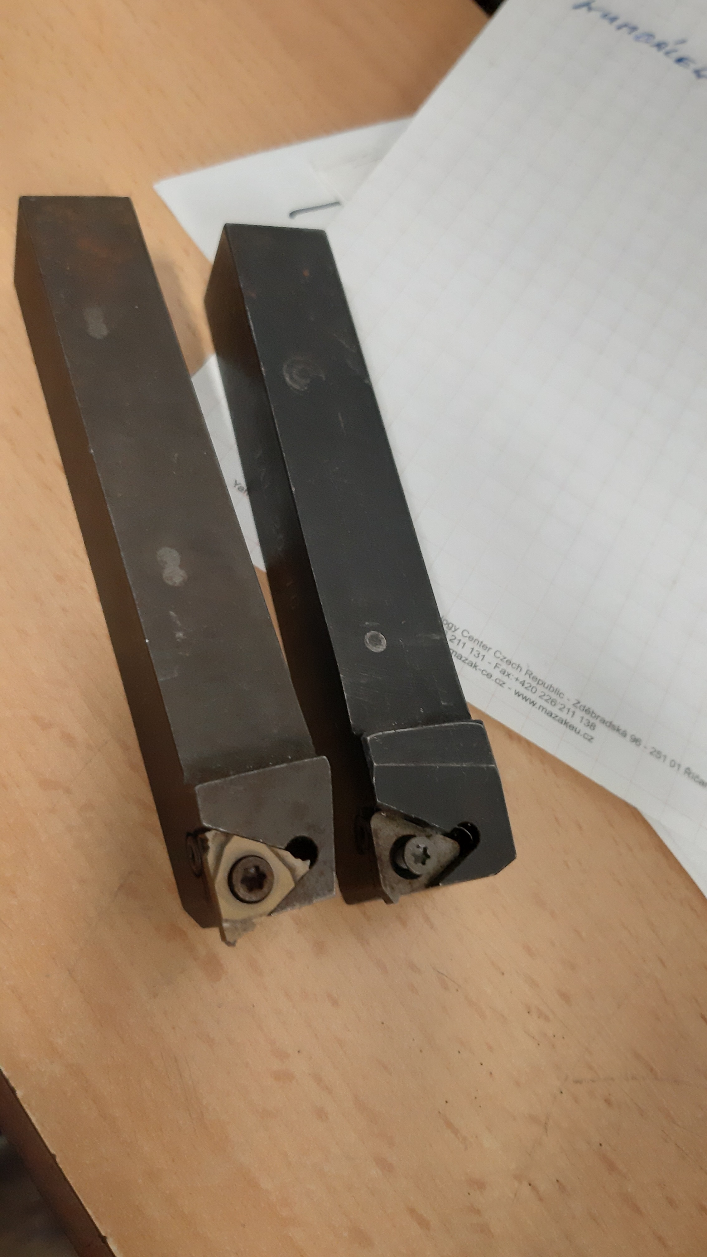

Našel jsem dva levé držáky :D prohledám web jestli píšou něco v katalogu o osazení trápézovýma destičkama. Pokud by stačilo koupit destičku tak by to bylo jednodušší než brousit radeko do požadovaného tvaru. Kdyby někdo věděl z hlavy jestli do těchto držáků pasuje nějaká TR destička tak se pochlubte :wink:

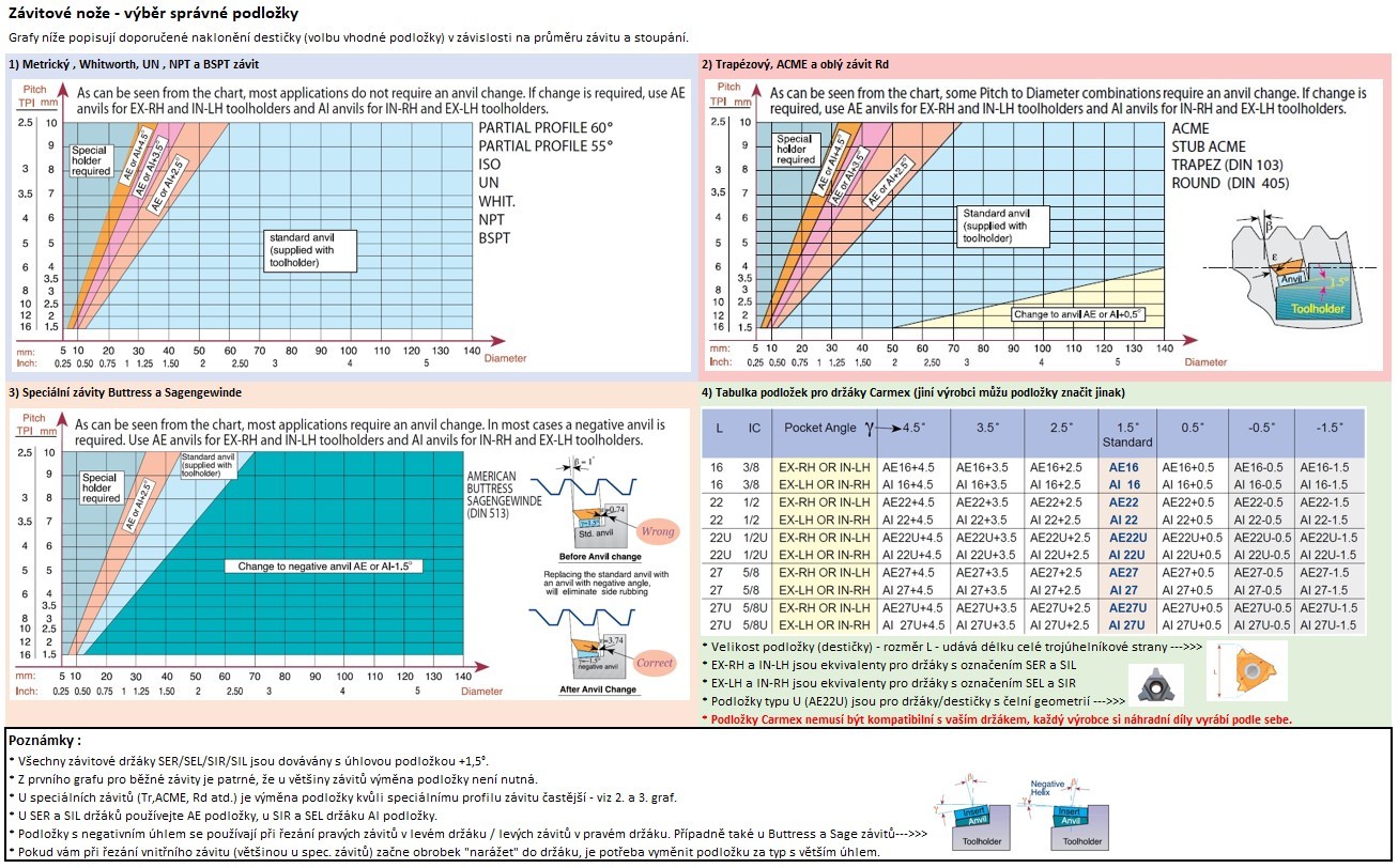

8. 6. 2026, 11:02
aha aha... podložka taky možná podle rozměru TR a průměru závitu
to nebude levná záležitost poskládat levej trapézovej nožík :(

martasg1 píše: 8. 6. 2026, 10:28 Našel jsem dva levé držáky :D prohledám web jestli píšou něco v katalogu o osazení trápézovýma destičkama. Pokud by stačilo koupit destičku tak by to bylo jednodušší než brousit radeko do požadovaného tvaru. Kdyby někdo věděl z hlavy jestli do těchto držáků pasuje nějaká TR destička tak se pochlubte :wink:
Já jsem používal do stejného držáku destičku metrickou i trapézovou; mělo by to být fuk. Pokud je destička i držák v ISO normě ....
Dělal jsem vnitřní i vnější trapéz, nebyl v tom problém.
