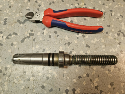

Takovýto bazmek s levým trapézem
Příspěvky: 6614
Příspěvek 3. 6. 2026, 4:43

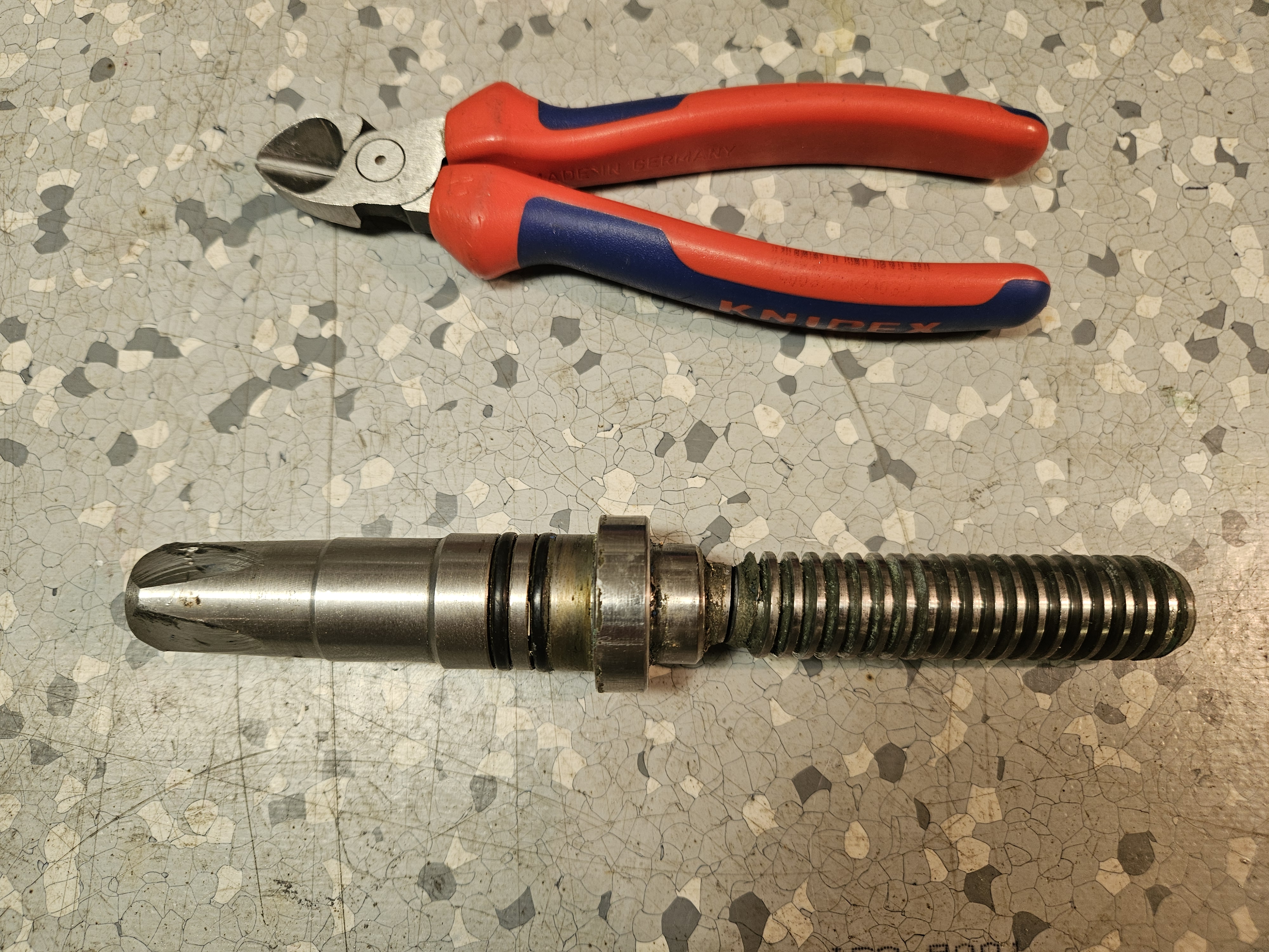

Ahoj kamarádi
neujmula by se mějaká dobrá duše takovéhoto bazmeku, je to ovládání hydrantu dobrovolných hasičů, kolega je velitel u nich na vsi, a přinesl to svařit... Je to ukroucené uprostřed, jak začíná trapéz. Musí se vyrobit nové, nerez jakákoliv, levý trapéz 20mm což já nedám, polotovar bych sice zvládnul, ale trapéz jsem nikdy nepotřeboval :?
A nejlepší na závěr, nemají na to prachy, takže pokud možno za děkuju :)
Protikus se mosaz, taky prasklá, ale to někde sehnali nové, samo zemědělské vůle, mám k dispozici. Moc díky

Já bych tam navrtal díru, do ní čep a zaletoval stříbrem. Nejmíň práce a prasknutý je to docela šikovně.

podle mě je nesmysl to pájet
původní materiál se ukroutil
Teď to má udržet poloviční nebo dvoutřetinový průměr?
bude to šmajdat
nabízím výrobu nového za 2000,- + materiál + DPH
jestli to někdo udělá laciněji, rád mu to nechám

Já na to mám tady kamaráda, kterej stavěl kola a tohle má zmáklý.
Ten flux od zverodoktora vypadá podobně, jako používal on.
Kdyby se ten čep udělal řekněmež z dvanáctky imbusu, tak by to mohlo vydržet. Ukroutit se to mohlo kvůli vadě materiálu, to se těžko posuzuje, když člověk přesně neví, jak to fungovalo a jak vypadá ten lom.
