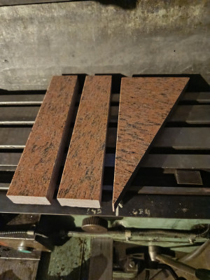

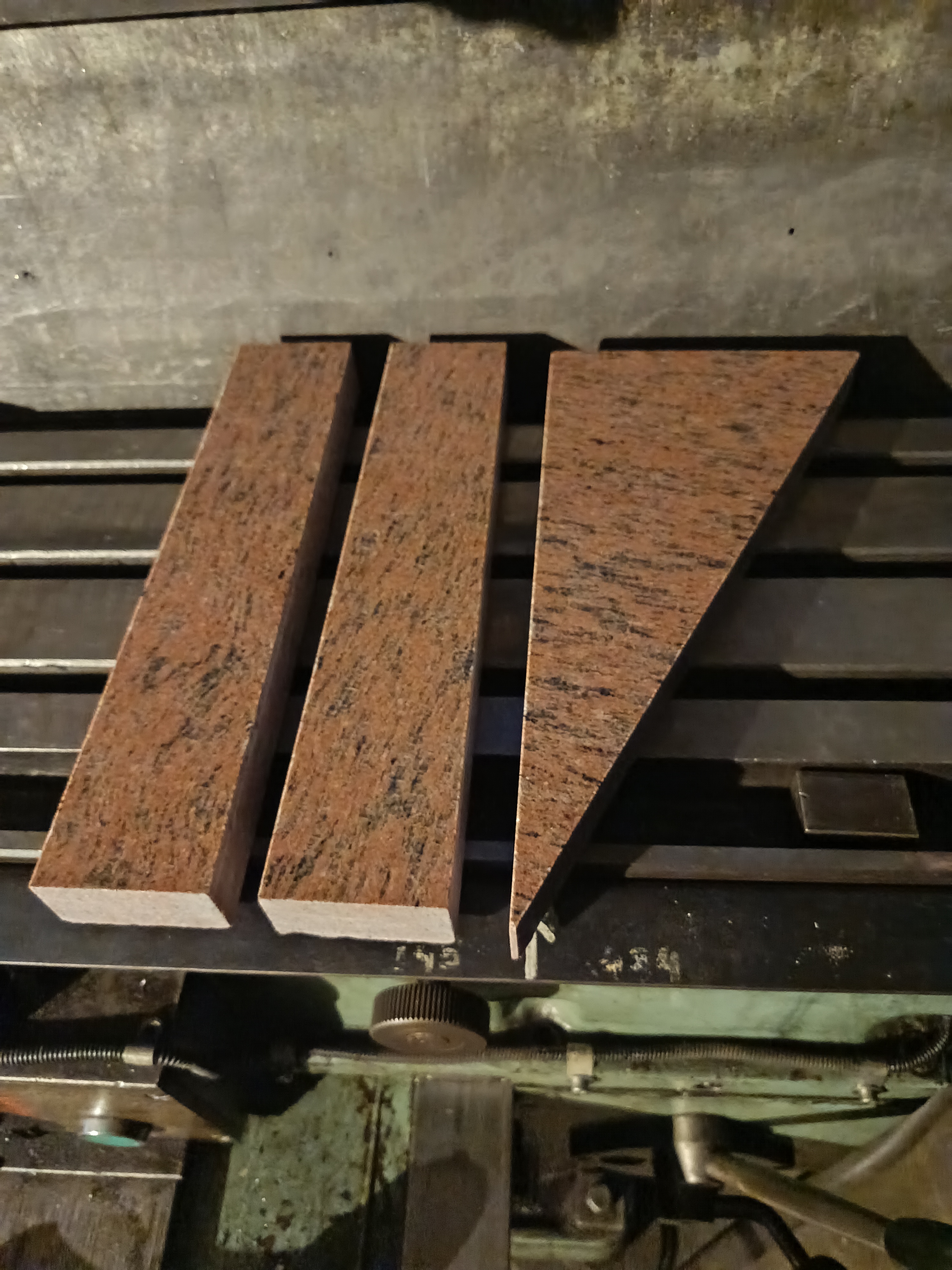

Zdavým. Doniesol som si od kamenára granit a skúsil by som prebrúsiť ten trouholník na pravý uhol. Má ta cesta cieľ?

A foto

13. 6. 2026, 12:00
nie.
uz podla struktury vidis, ktorym smerom sa ten kamen taha (a to je zle).

A čo čierny granit?
Příspěvky: 3750
13. 6. 2026, 8:14
Na farbe asi až tak nezáleží, skôr na štruktúre. Žula by mala byť jemnozrnná a homogénna. Otázka je, aký je cieľ. Ak to iba obrúsiš na magnetke, či výsledok bude v niečom rozdielny od bežného oceľového strojárskeho uholníka.
