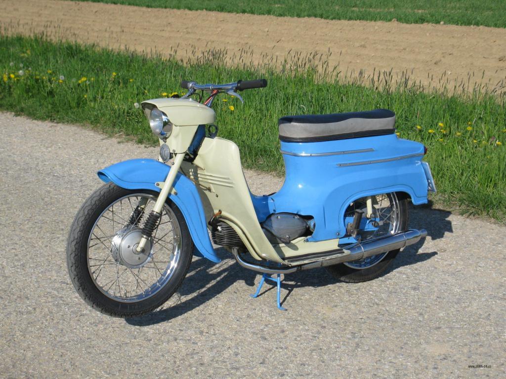

prvy projekt sem mozno nepatri...
ale v piatok som to skoncil, pre svokra
Hotovo, patina ostala :
...a zaciname novy projekt od "twiister" pre mna
qwer
Příspěvky: 1438
Registrován: 8. 4. 2008, 8:09
23. 6. 2026, 10:42
danodpp píše: 23. 6. 2026, 7:14
Až na tie riadítka, brzdu a držiak stupačiek dobré
danodpp
Příspěvky: 327
Bydliště: Poprad
24. 6. 2026, 9:00
qwer píše: 23. 6. 2026, 10:42
tak stupacky su z "reumaplechov" , tak isto aj pedal zad.brzdy :cry:
a co je zle s riaditkami? :shock:
brzdu spojku som nechal povodne, lebo pozink som nevedel zohnat s gulickami na konci, iba chromovane a to by moc svietilo
mne sa najviac nepaci dobite svetlo :( ak by som ho klepal, farba by sla celkom dole
Příspěvky: 7582
24. 6. 2026, 9:46
řídítka jsou taky z "20" (s plechama)
21 (bez plechů) měla jiný, širší
pafik
Příspěvky: 3149
Bydliště: Praha 4
25. 6. 2026, 7:37
Přesně tak, držáky stupaček jsou z nulapětky. Měla velký kryt na nohy. Řídítka si nepamatuju.
Příspěvky: 7582
25. 6. 2026, 9:39
pafik píše: 25. 6. 2026, 7:37 Přesně tak, držáky stupaček jsou z nulapětky. Měla velký kryt na nohy. Řídítka si nepamatuju.
ne z 05 ale z Jawa 20
20 se od 21 lišila třema věcma
řídítka, kryt na kolena - "plechy" , to se při přestavbě na 21 nahrazovalo tou malou spodní polovinou a dále se to lišilo tzv. křížem
to byl svařenec zespoda přišroubovanej k rámu a motoru, na něm byl stojánek a u 21 na něm byly přišroubovaný kovaný stupačky s gumovým návlekem
u 20 přímo součástí toho kříže jsou plechové U profily na kterých byl přišroubovanej spodek velkého krytu na kolena který sloužil i jako stupačky
ty U profily jsou na foto, jsou na nich krásně vidět dírky na šroubky na ten kryt
ten kdo to přestavoval tam nechal kříž z "20"

Ale no tak pánové. 05 je předchůdce typu 20 a obě mají velké plechy na nohy. Hlavní rozdíl je v motoru, kde si typ 05 ještě nese znaky předchozího typu 555. Typ 21 je pak sportovnější verze z od typu 20 a má změny co popsal testone. Tedy menší prst, široká řídítka s hrazdou, klasické stupačky.

jenze na puvodnim obrazku je podle karteru uz 20 ? vyjadrujme se presne :-)

Nemaš pravdu- veko má nalievací otvor na olej vzadu- je to 05-ka. J20 mal nalievací otvor vpredu veka.

Popisuju typy, nikde nepíšu co je na fotkách. Když už, ale tedy, tak oranžová je 20 a modrá 05.
