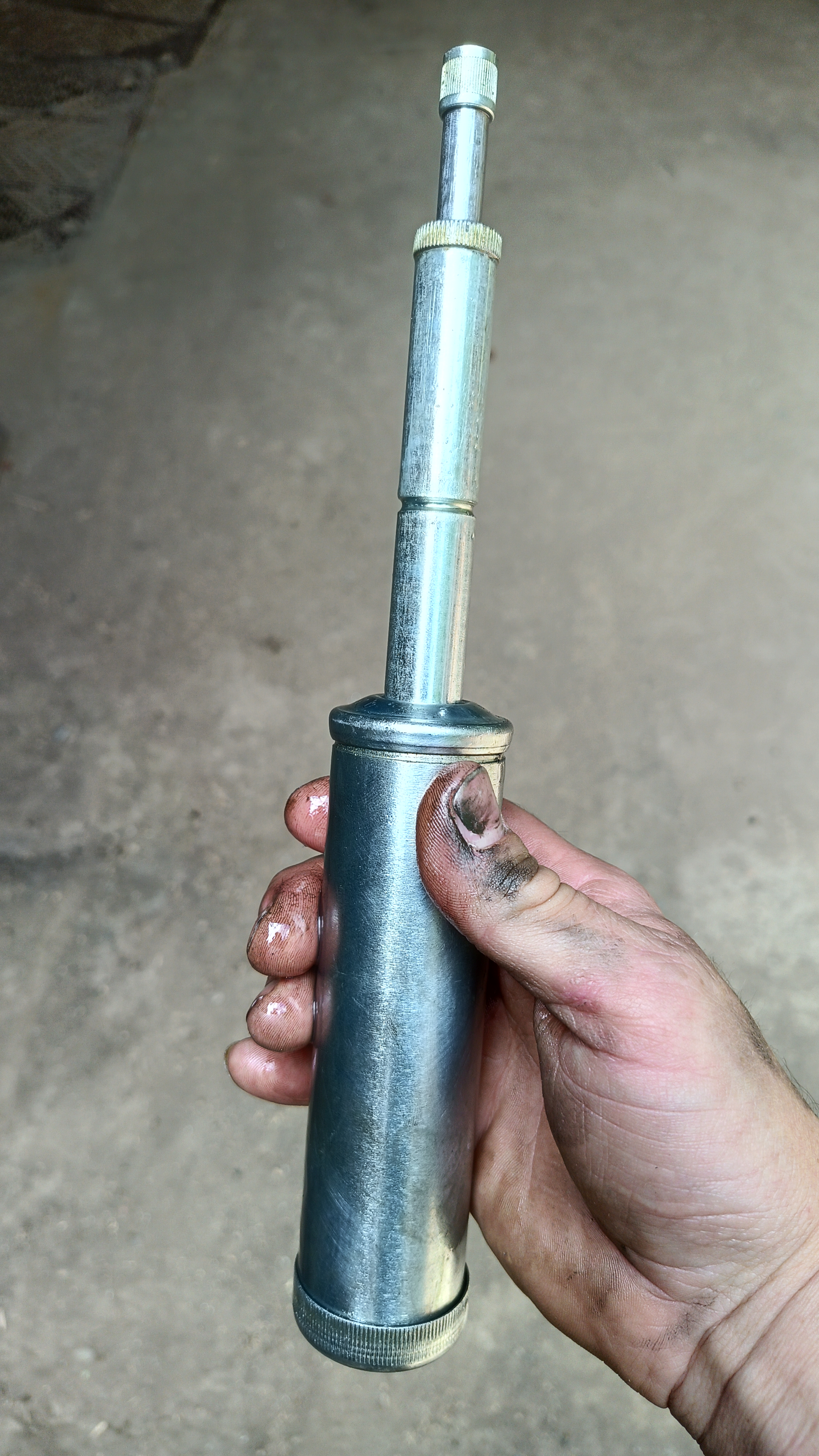

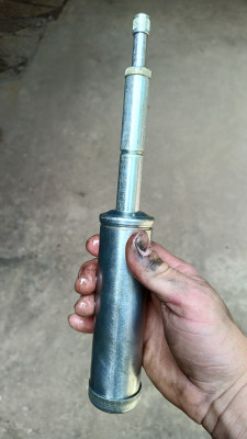

Ahoj ... poradí prosím někdo vyzkoušenou ověřenou tlakovou maznici na olej ? Aby opravdu tlačila kam má a půlka oleje netekla bokem ?! :evil: Ideálně šťouchací, ale je to jedno. Nejraději s dlouhým nosem, ale snad i to bych si upravil.
Mám tyhle ČSSR, některé i nové, ale je to vpodstatě všechno katastrofa.
Díky.

No nevím,ale tohle je na vazelinu.
Na oil jsem snad ani neviděl.
Co s tím mažeš?

Já mám tydle plastáky od českého výrobce luko :https://www.lukos.cz/produkt/rucni-maza ... -plastove/
a za mě normál, ale když tak koukám tak tu ocelovou co držíš v ruce tak vypadá jako od LUKO :-)

Právěže u té první zobrazené, předpokládám ZVS Vsetín, závod Jablůňka, uvádí, že je vhodná i na olej. Prodávající píší o československé kvalitě, ale ty co jsem potkal, byly klasický socialistický šlendrián. Neopracovaný šev trubky, potrhané závity a velké vůle použití na olej téměř vylučují.
Já jednu používám na soustruh, kde jsou maznice shora. Větší píst jsem zajistil a utěsnil někde ve střední poloze. Malý tlakový píst těsní a funguje i na olej. Je to ovšem omezené na polohy, kdy do něj olej stéká gravitací.
V práci jsme měli také to plastové Luko a i když nepůsobila moc bytelně, celkem fungovala.

Milan+ píše: 11. 7. 2026, 3:11 No nevím,ale tohle je na vazelinu.
Co s tím mažeš?
oni vypadají stejně, na olej je "těsný" mazací lis
těchto mám několik a nevyteče z toho ani olej s velmi nízkou viskozitou a jsou od luko
https://www.prumex.cz/mazaci-lis-pritla ... yQQAvD_BwE
bral jsem pozinkované a vygravíroval na to laserem vždycky typ oleje a stroj ke kterému je určená, tak se nemůžu seknout :)
