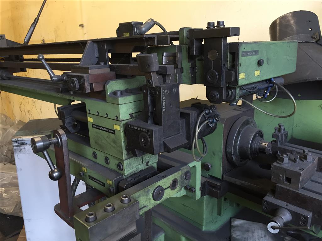

Milan199 píše: 21. 8. 2026, 4:27 Celá ta mašina je v podstatě stavebnice.
Je. :)
Mj. tady máš třeba pro ilustraci variantu s horizontálním zakladačem - kdy to pak poměrně složitě překlápí
