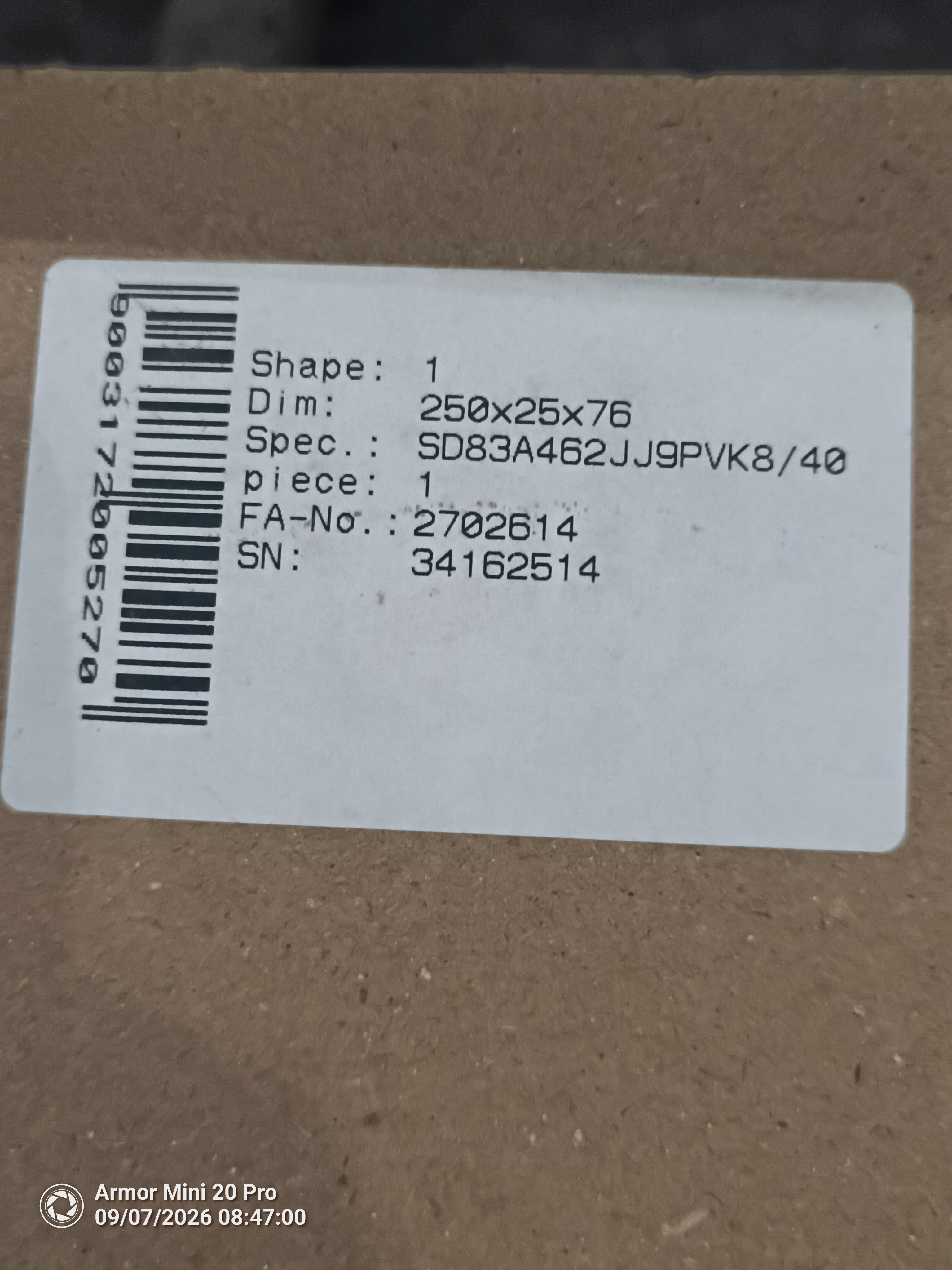

Ahojte potreboval by som poradiť ohľadne kotúčov do brúsky na plocho.
Jedná sa o brúsku podobnú BPH20 a brúsené veci su 90% kalené. Konkrétne sa jedná o nože do drvičov plastov a rôzne strižné čepeľe.
Nemám s tým vôbec skúsenosť a nechcem kupovať niečo čo nebude fungovať.
Pretože aj teraz je tam nejaký kotúč bez označenia ružovej farby a povrch po brúsení vypadá viacmenej spálený.
Kotúč aj po orovnaní sa rýcho zanesie a nebrúsi len vytvára teplo.
Skúšal som brúsiť aj na sucho bez chladenia ale veľká zmenana nenastala.
Taktiež povrch po brúsení vypadá najlepšie keď pohyb stola je na max. Vtedy aj kotúč vydrží dlhšie a nezanesie za tak rýcho.
Je mi jasné že aj brusič je na hov...no čiže ja ale už som skúšal všeličo tak hľadám chybu aj inde.
Ešte skúsim vyvážiť kotúč pretože je vidieť na brúsenom povrchu také poskakovanie.
Každopádne bez brúsneho kotúča na to určeného to nepôjde.
Tak poprosím z vlastných skúseností čo vám funguje aká značka a aké označenie.
Ďakujem.

Ahoj, já teda nebrousim na plocho, ale když něco brousim v ruce a je něco kalený tak na zelenej nebo modrej kotouč
(když už nemají označení a jsou kupovaný z ruky).
A teď jen laický zamyšlení, než ti odpoví profíci: no a pokud budeš kupovat kotouč tak mrkni do katalogu, ale růžovej asi na kalený nebude. Posuv potom nastavíš podle hrubosti zrna, hloubky přísuvu a typu pojiva. A se zanášením bych sám potřeboval poradit, jak na to třeba při ručním broušení. Zatím používám ty oživovací kameny nebo ruční čištění pomocí sprejů a hadrů. Prostě amatér. Tak jsem sám zvědavej na rady profíků.

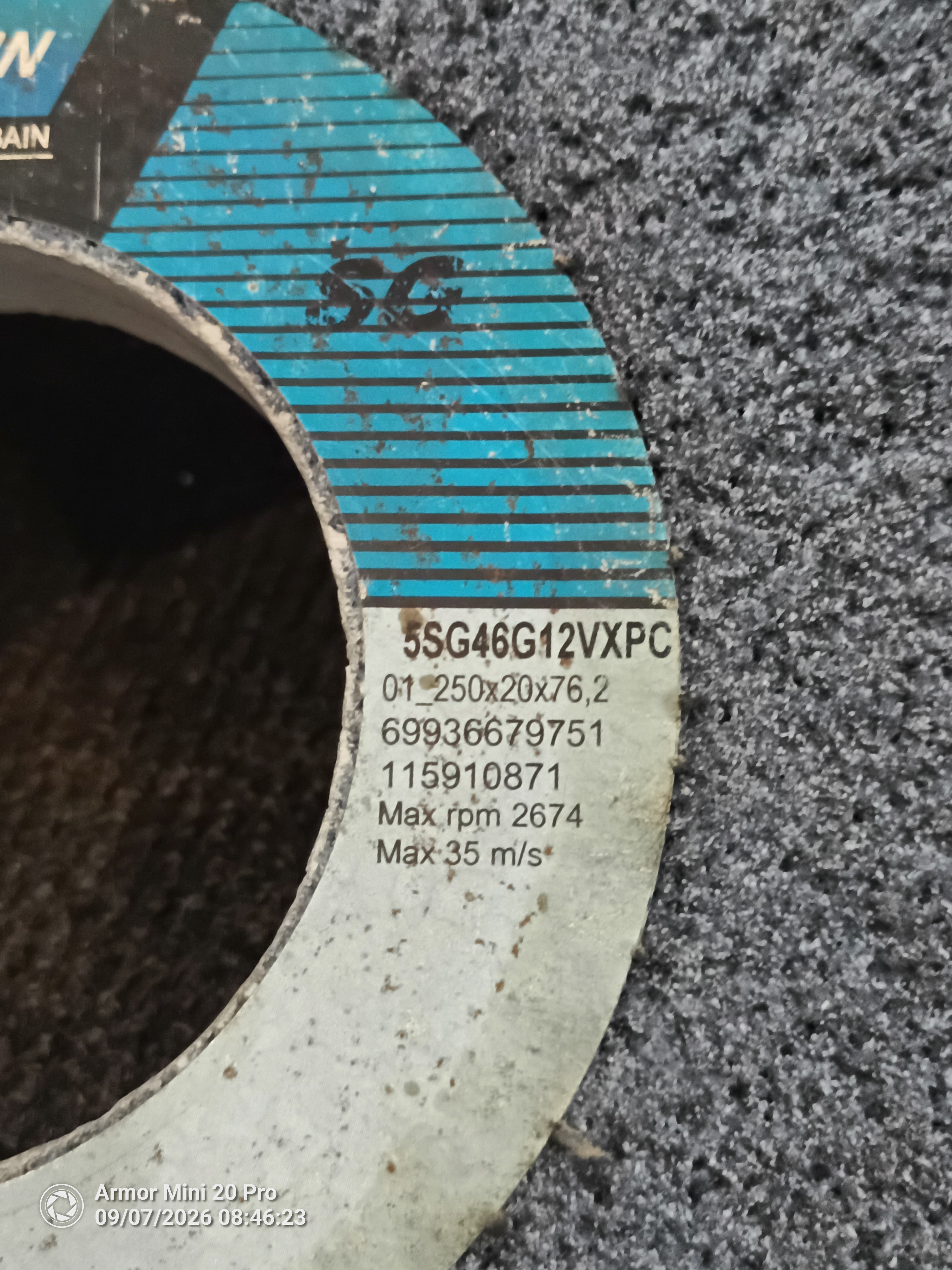

Ja som si na radu profíka kúpil modrý Norton 46 5SG s veľmi otvorenou štruktúrou. A odvtedy mám v mojom hobby svete čo sa týka brúsenia na magnetke po problémoch. Žerie jak divý, nezanáša sa, robí studený výbrus, nepáli. Brúsi pekne prakticky všetko okrem mäkkej ocele, na tú mám biely 46J.
Akurát z ceny ťa posadí. 5SG robí aj tyrolit, tie sú dačo lacnejšie, či sú j vlastnosťami zrovnateľné neviem, možno napíše Jerguš.
Na dvojkotúčovke mám Norton 3SG z Bazoša a tiež je to na nástrojovky a kalené paráda

Super, ďajujem to som potreboval vedieť.zverodoktor píše: ↑30. 8. 2026, 7:21 Ahoj,
Myslím že ten Norton mám doma musím pozrieť. Je modrý a dost riedky takže by to mohol byť on. Je na ňom nahodená príruba tak nevidno štítok.
Ak to bude on tak ho zoberiem do roboty a skúsim. Ak sa osvedčí tak ho objednám.
