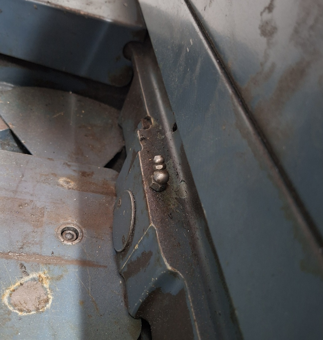

Chlapi, prosim o pomoc s urcenim vhidneho mazaciho lisu na tento typ maznice. Je to na olej. Kulicka je v tom extremne mala.
Myslel jsem, ze je to na vazelinu, ale skutecne je to na olej. Dik moc.
