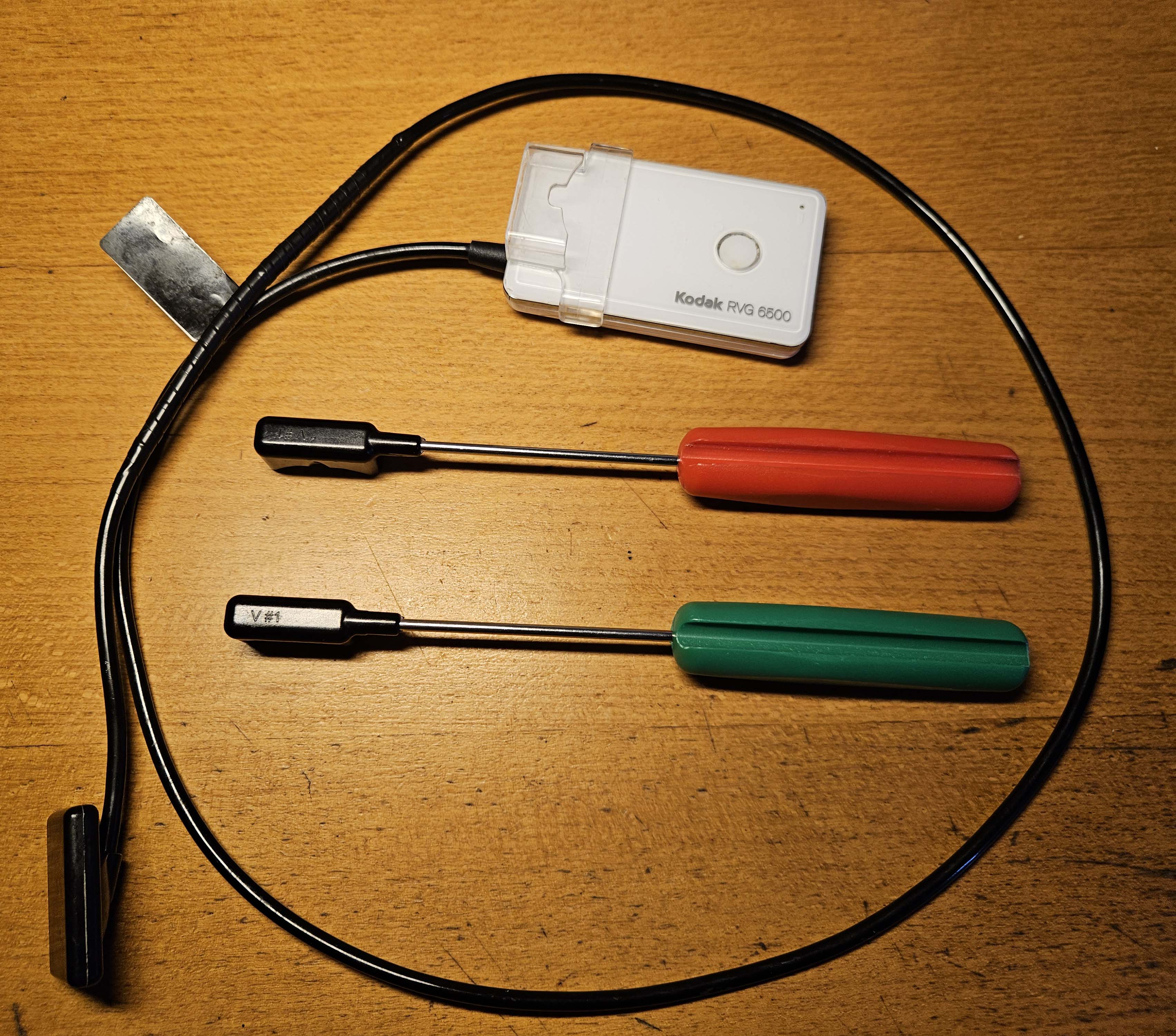

dneska oprava snímače zubního rentgenu pro svoji zubařku :) Natřikrát porušená izolace, takže naplnit stříkačkou polymerem v držáčku, bohužel to nejde odpojit, dva mikrostíňáky a asi 15 drátků, na to už nemám oči ani pod mikroskopem, takže po zatvrdnutí obalit místo smršťovačky. Profréznout kulovkou širší drážky v držáčkách a teď čmárám a tisknu takový třmen aby kablík v rukojeti držel.
Já opravuju rentgen ona mě zuby :lol: Ale moc práce nemá, až na dva moudráky mám svoje a na nich dvě plomby...

Kdybys tak náhodou někdy dostal do rukou kus, který má kablík překousnutý úplně, tak já na ty tenké drátky ještě trochu vidím.
Příspěvky: 6537
7. 9. 2026, 5:47
Habešan píše: 7. 9. 2026, 5:01 Kdybys tak náhodou někdy dostal do rukou kus, který má kablík překousnutý úplně, tak já na ty tenké drátky ještě trochu vidím.
Díky za nabídku budu si pamatovat, možná :D
