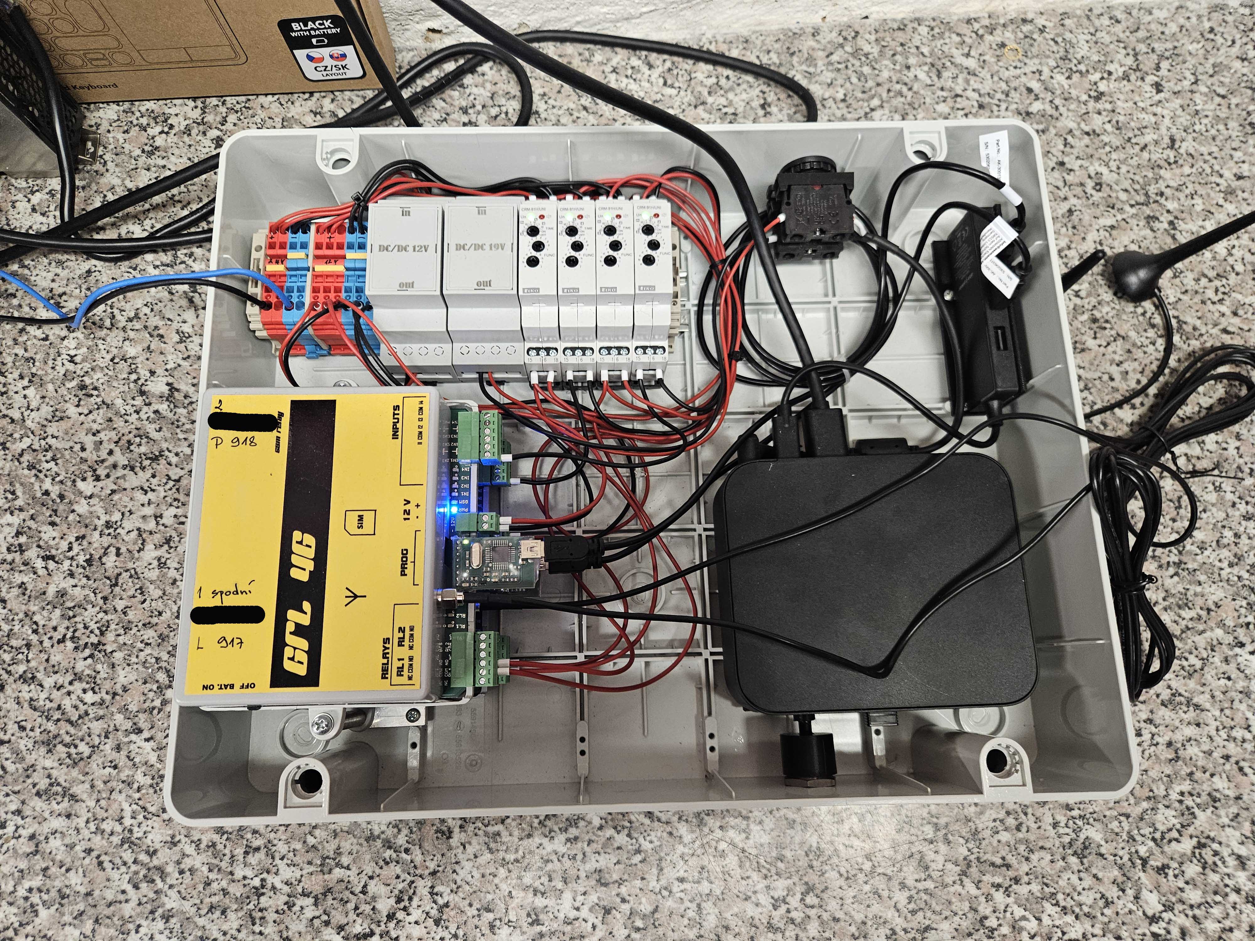

Ahoj kamarádi
nejn dneska spáchaný gsm ovládání s peckem pro monitoring, neco tisku, nevím jak jsem mohl žít bez tiskárny :D
