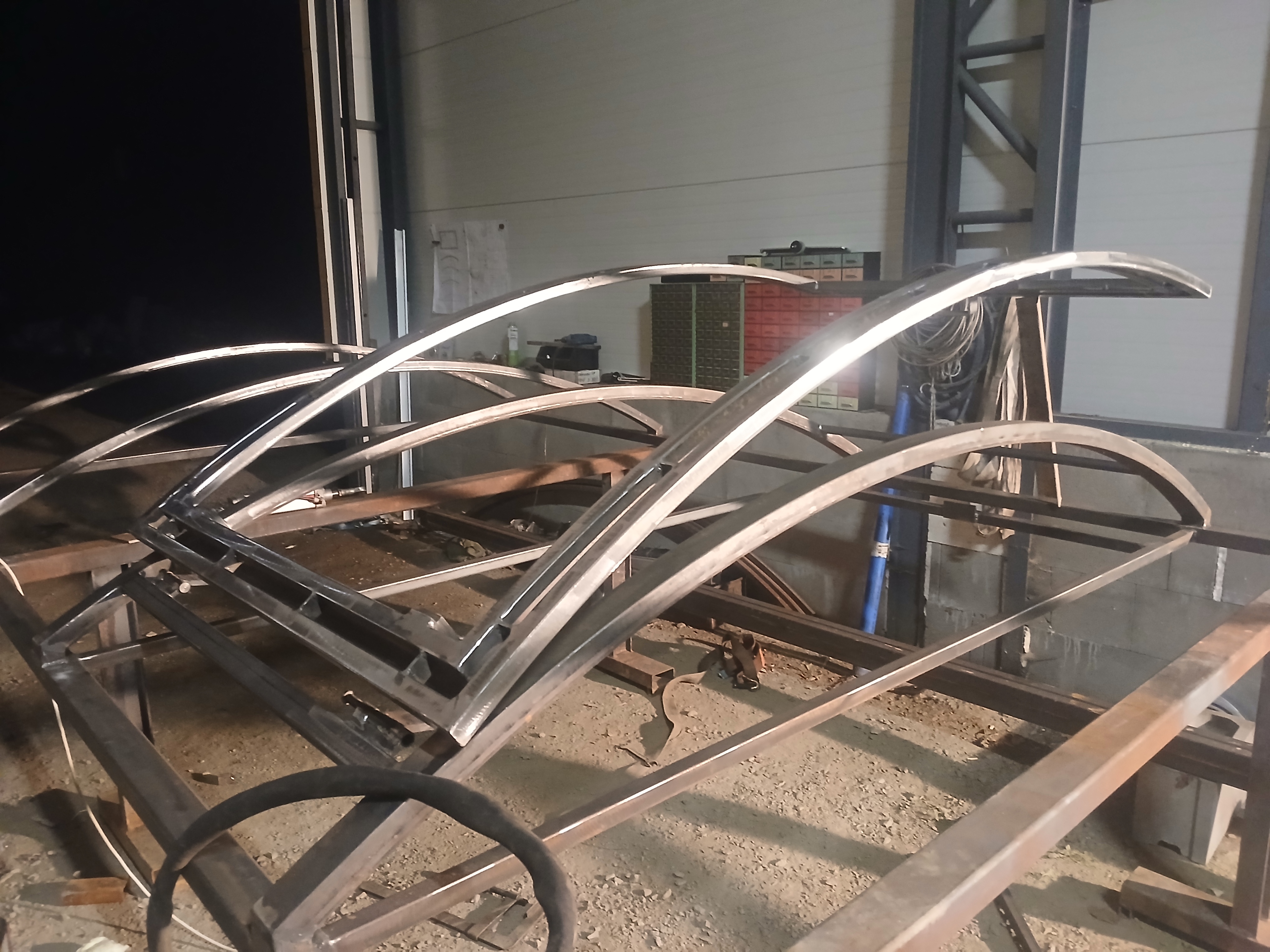

Jj, ono je hlavne pred ramem 35 mm dalsiho polyse. Jsou tam hlinikovy účka (dvojitej rám). Pak jeste to same bude uvnitr. Takze dvere nejak 110 mm.
Dodelal jsem pulku svetliku (celkem 10,5x2.5m). Jeste to fouknu dneska barvou a zitra na strechu a druhou pulku. Delal sem to do 21:00 :) . No a zitra pro vrata - rychlobezny sekcni. Pak nejaky plechovani a podlahu - musim mit 1m3 zachytnou nadobu, folii pod betonem a kanalky u kazdyho vchodu . Pak uz jen vydrátovat. :D

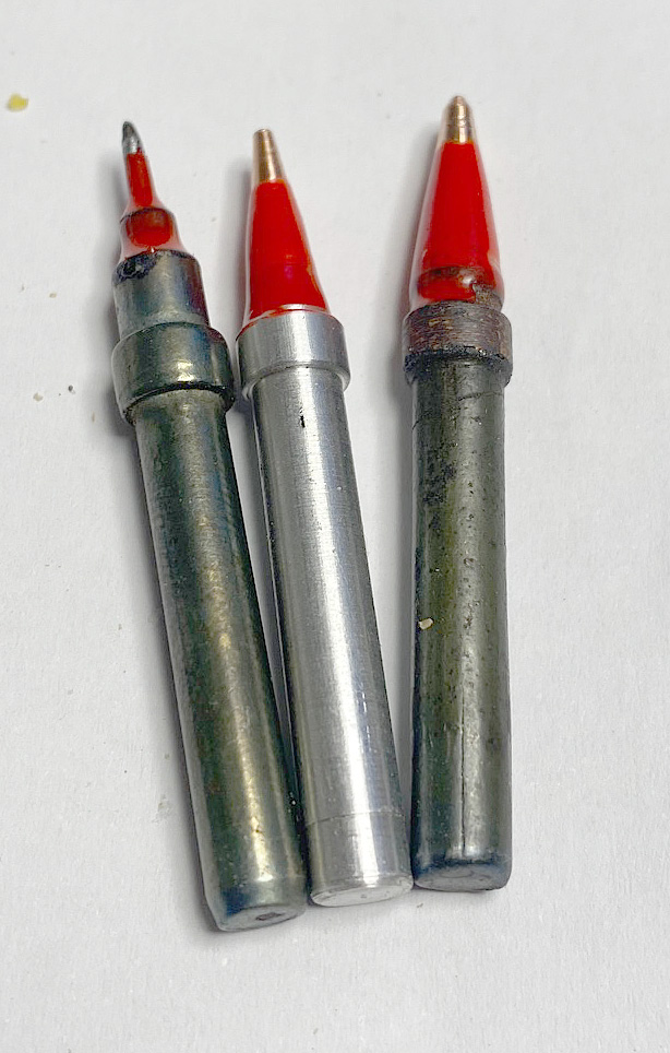

Tak mi došel (rozpustil se) poslední hrot do Diametrálky. Udělat novou měděnou špičku není problém, ale po krátkém čase se hrot obalí různejma sr...a a je to hnusné a blbě se s tím pracuje. Po různých testech jsem "objevil" řešení. Nepájivka z číny. Natřenou špičku jsem nechal rotovat na soustruhu pod UV a výsledek je výrazně lepší než originál. :D

Cim jsou original hroty pokoveny ze se nerozpousteji. Vzdy to zacne az kdyz se proskrabne ta vrstva.

měděné hroty se galvanicky poželezňují.

"mikro" pajecka od firmy diametral.

Ano kromě staré Diametrálky mám dva Solomony (kromě ceny je to stejné). Mimo tyhle historické mám samozřejmě i moderní pájecí pera, ale !!! Všechny mají malou tepelnou kapacitu, na smd to stačí na ostatní musíš zvednout teplotu a přepaluješ cín a u vícevrstvých plošňáků, kde vnitřní vrstvy jsou chlazení si ani neškrtneš. Znám lidi, kteří pájí i SMD pistolovou pájkou a jsou při tom vysoce efektivní. Já sám jsem se přeučil z pistolovky někdy začátkem milénia, kdy jsem pájel tolik desek, že jsem si udělal slušnej zánět v zápěstí. Tím levým nejslabším hrotem jsem běžně letoval na papírových plošňácích od Yamahy 100 pinové brouky.
p.s. Když jsem měl zadělaný soustruh šponama, tak jsem zkusil tělo udělat z duralu a ejhle funguje jako měděné. :-)
