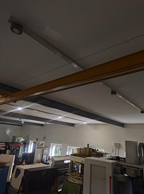

Bylo by fér po 4letech zveřejnit zkušenosti

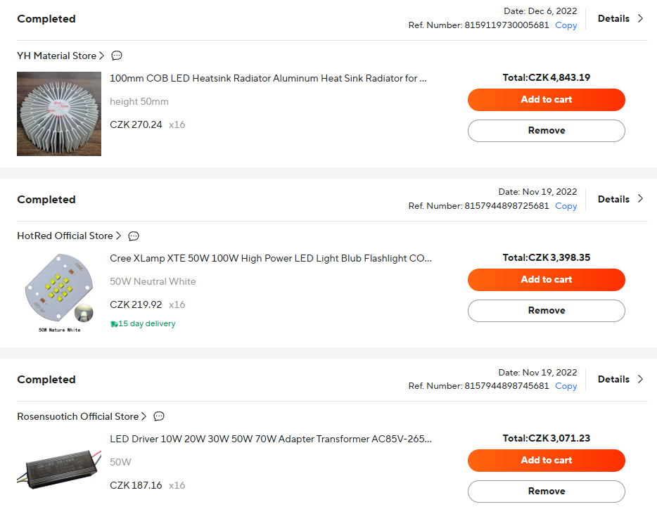

Nakonec jsem koupil tyto LED:
https://www.aliexpress.com/item/3299700 ... 18020LopPD
K tomu tento zdroj:
https://www.aliexpress.com/item/3298436 ... 18020LopPD
Chladič ø100mm 50mm:
https://www.aliexpress.com/item/1005004 ... in_prod%3A
Výhody:

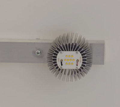

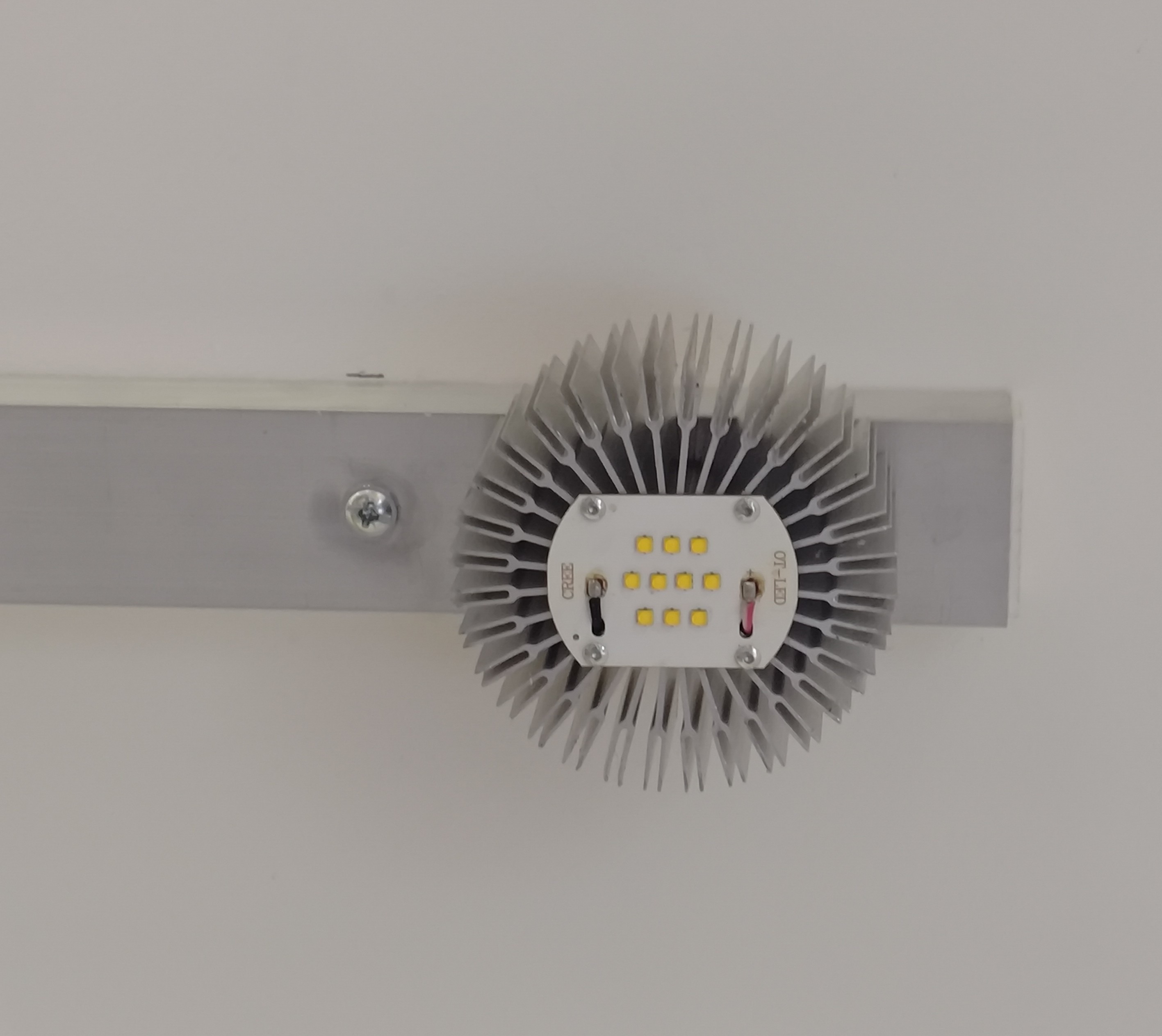

+ COB LED cree 50w Neutral White - jsou super, příjemné světlo, ani jedna z 16ks zatím neumřela a ani nevypadaji unaveně, svítí jako nové
+ chladič ø100mm 50mm je akorát, navíc je ještě namontovaný na Hliníkový U profil 50X30X2 a krásně stíhá chladit.
+ nízký profil takže nepřekáží jeřábu
+ vypadá to Cyberpunkově
+ cena
Nevýhody:

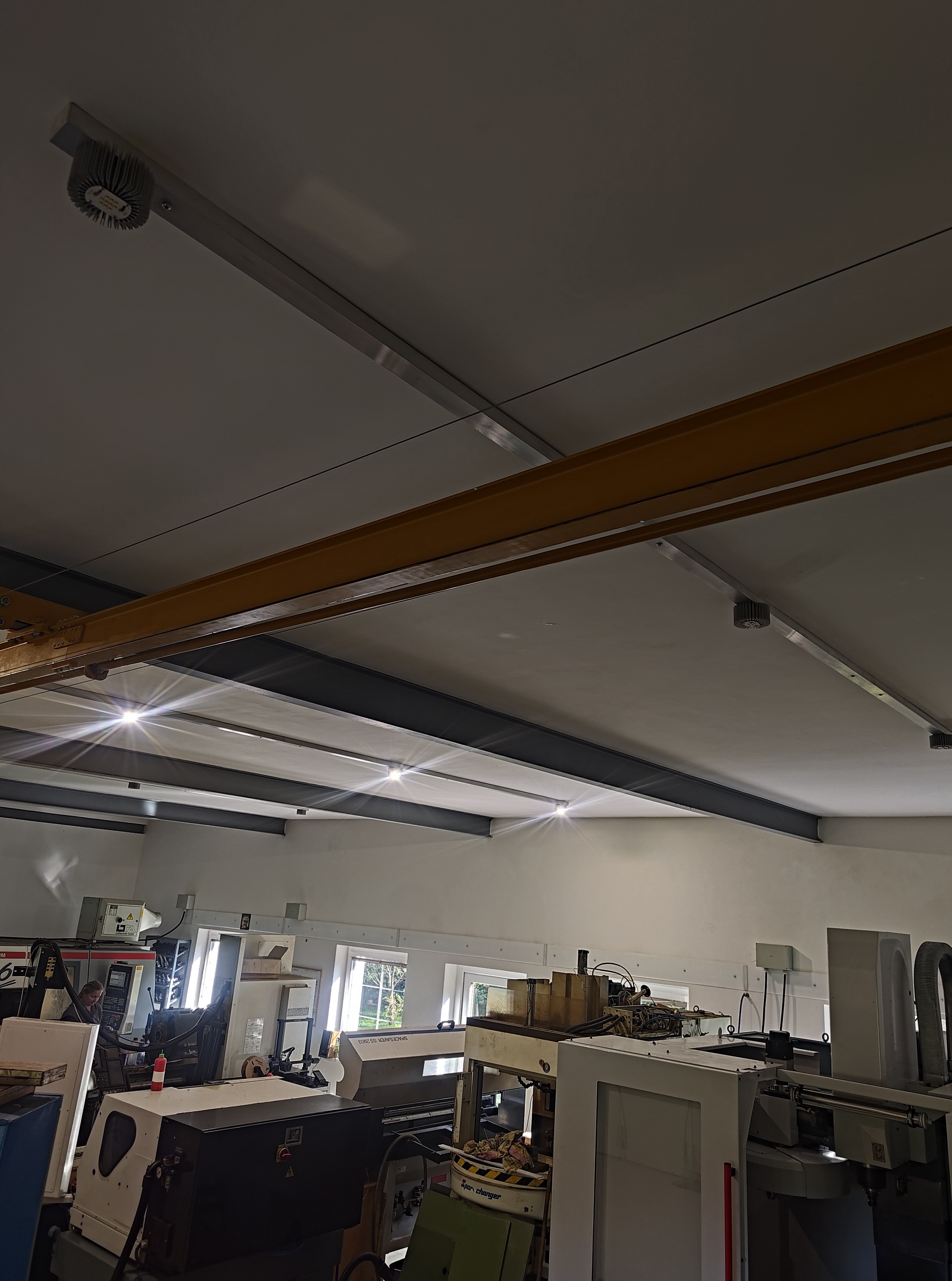

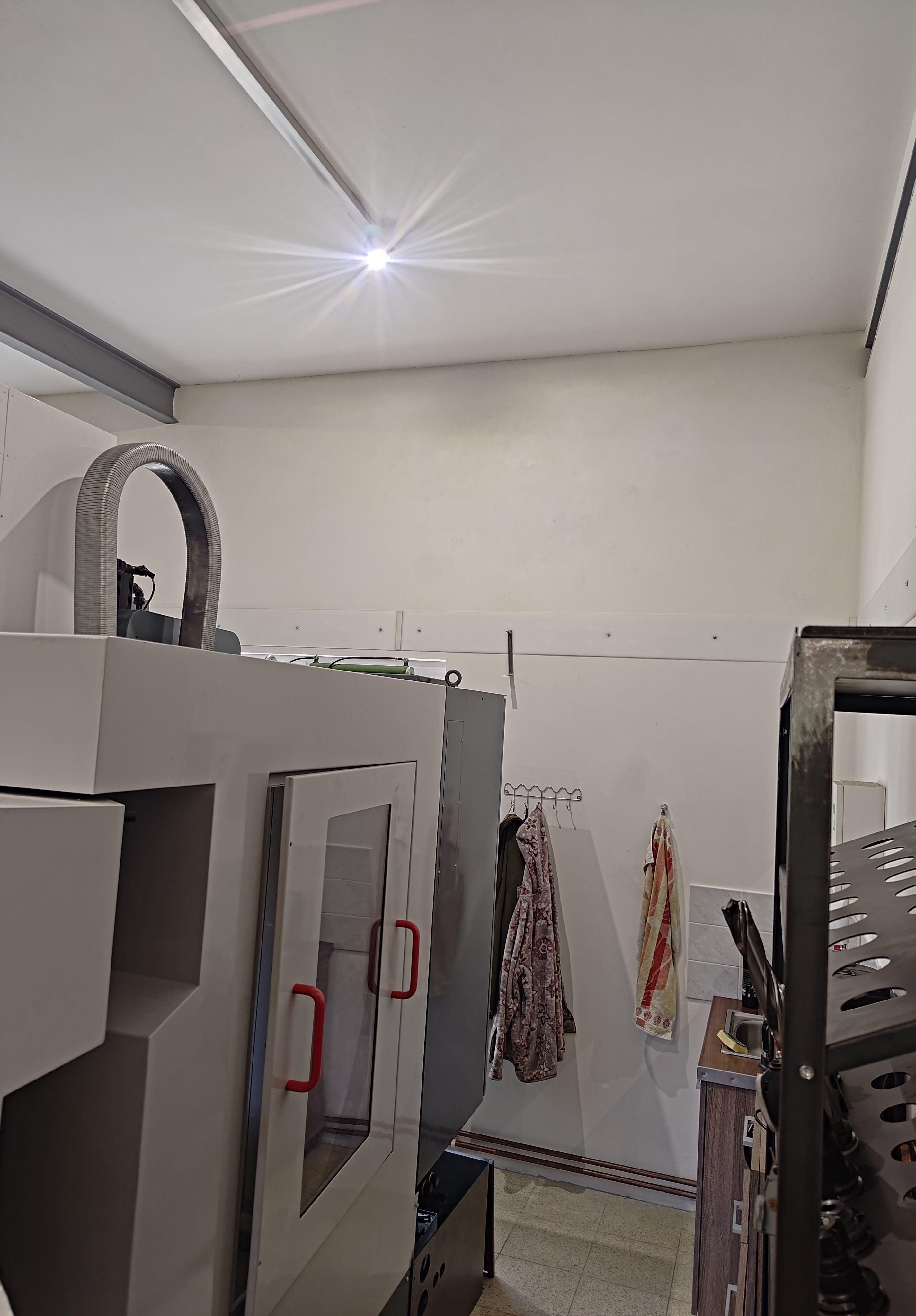

- COB LED cree 50w Neutral White - moc velký výkon na malou plochu, teď bych šel raději 30w a víc ks, popřípadě led pásek. I ve výšce 3,6m těch 50w oslňuje
- LED driver - občas bliká. Když jsou ideální podmínky tak ne, ale stačí používat vrtačku a nebo když soused svařuje a jde to vidět
- LED driver - na kameře je nutné zapnout anti-flicker jinak jde vidět blikání světel, ale vizuálně vřeteno soustruhu to nezastavuje
- LED driver - po 3,5r začaly odcházet jako na běžícím páse - nedoporučuju tento zdroj
Dílna 13,5m x 8,5m a celkem jsem použil 16ks 50w led (po 4řadách ve výšce 3,6m) a pocitově to je ideální výkon osvětlení. LED svítí každý den v mé dílně která mě živí, né jen příležitostně v hobby dílně. Celkově to tenkrát vyšlo na 14422kč náklady + nějaké kabely
