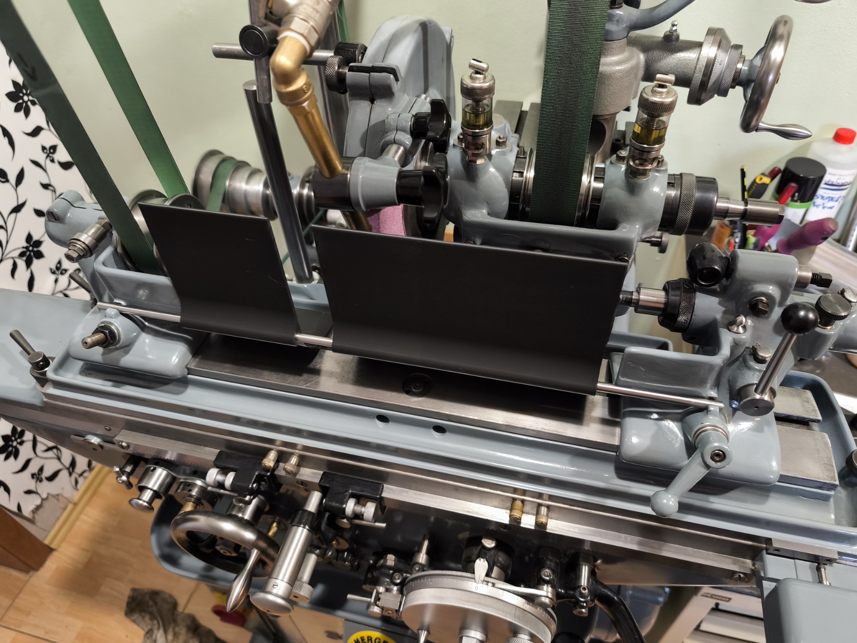

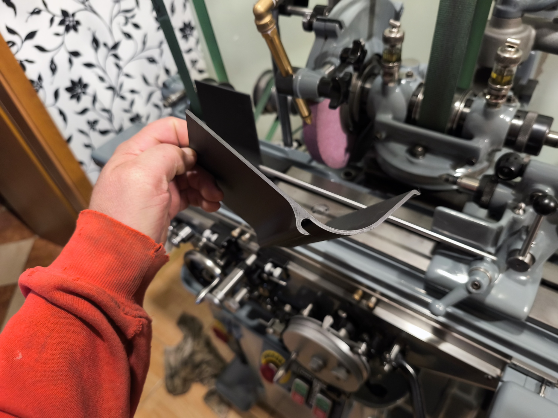

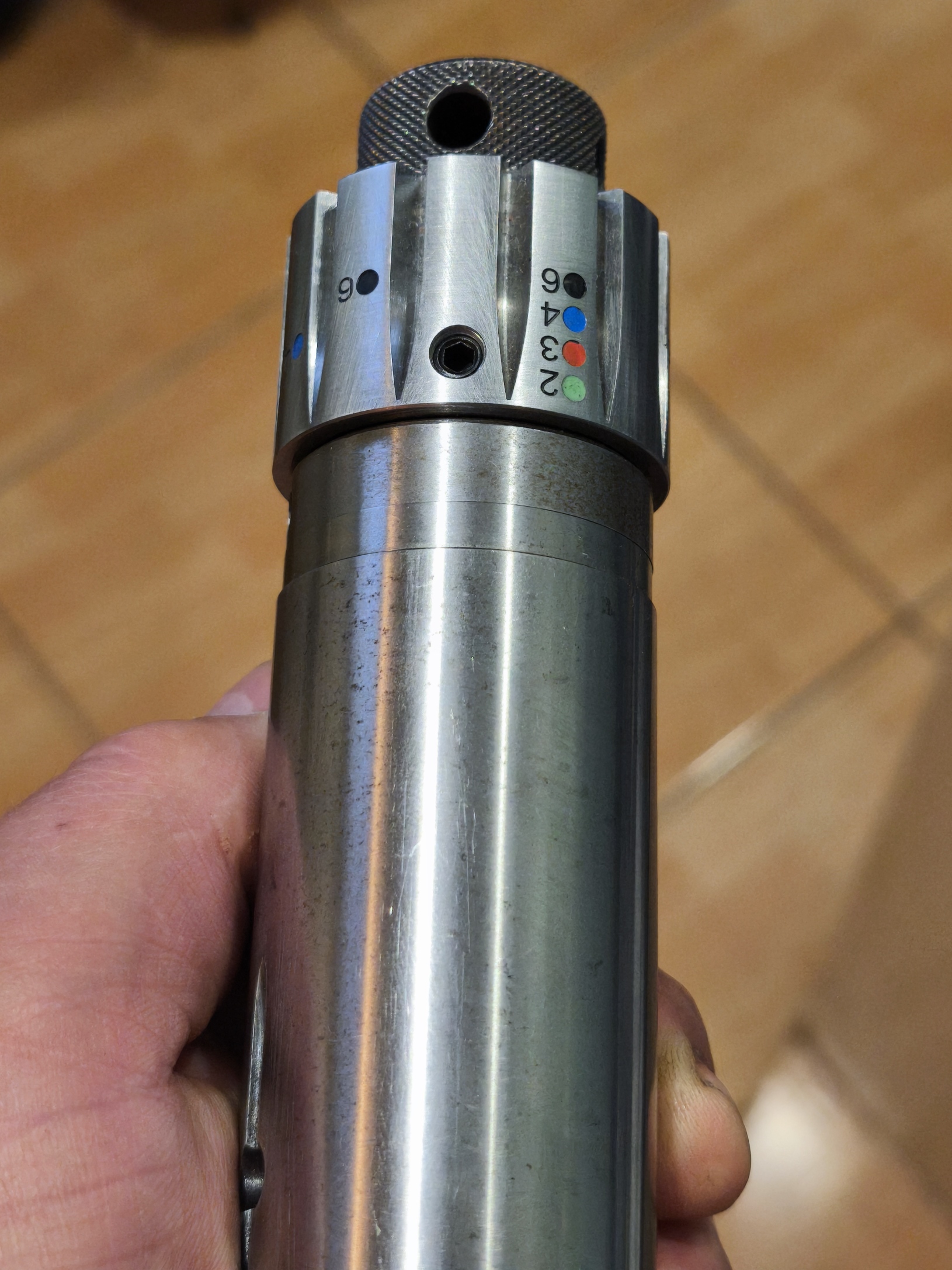

dneska jsem dělal dělící kroužek na mechanické vřeteno GEPY W20, popis na laseru do hloubky a vybarveno, krycí štíty různých délek z 3d tiskárny s krytím stolu na Studera s využitím těch zvláštních výstupků pro 7mm tyčku co jsem se nedomákl k čemu to tam bylo, no tak jsem to použil :D
