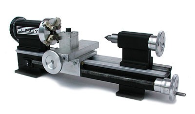

Já to zase tak nemyslel. Všichni co mi dobře poradili, těm samozřejmě děkuji. Já měl na mysli, ty věty: běž a kup si něco v OBI apod. Jak psal tumlik, každý má svůj sen, co by chtěl udělat. Na něco jsem se chtěl zeptat a každý má řeči typu, na aukru jsem viděl nějaký starý soustruh. Já ale už od začátku mám v plánu vyrobit si něco vlastního. Ale jak píšete, něco stvořím skoro vlastními silami a až budu mít něco alespoň trošku hotové, dám to tady a kdyžtak se zeptám potom. Za nepochopení se omlouvám. Nemám v plánu nějaké hrozně složité mašinky, něco hodně jednoduché. Asi v tomhle stylu, ale trošku dokonalejší.
Tohle mám jako předlohu. Časem bych si to zdokonalil.

Samozřejmě si nemyslím, že za 500,- kč si postavím nějaký strojek. Chtěl bych se ale vlézt do 5 000,- kč. Samozřejmě tam bude nějaký úskok spíše nahoru. á to nevyčítal všem, ale těm, kteří tady píší opravdu jen to svoje: Levněji tě vyjde si koupit něco hotového apod. Vy, co si stavíte mašinky sami, vy to děláte znechuceni s tím, že se dá to samé koupit hotové za třeba méně peněz? Já myslel, že je to každého člena tohoto fora koníček a dělá to pro svůj dobrý pocit, že si něco udělal vlastními silami. A o to mi šlo, proto jsem nechtic napsal to předtím.

Makej, stav a uvidíš, zjistíš. Vším si musíš projít sám. Pokud je to Tvůj sen a koníček, je cena nakonec stejně nepodstatná.
N.
Není vedení jako vedení.
Příspěvky: 8894
19. 10. 2010, 8:16
jen je třeba si rozvrhnout ten rozpočet realně a ne nesmyslně.. já třeba nevěřím tomu že od nuly postavíš soustruh za 5000kč, prostě se nedostaneš ani na cenu těch komerčně prodávaných číňanů.. za 5000 podle mě nakoupíš tak vlastní materiál, přidáš motor spojovací materiál ložiska atd a jseš někde úplně jinde.. nicméně neber to nijak zle s chutí do toho a pak ukaž co jsi za těch 5000 vyrobil.. já jsem jen realista a ne snílek, podobných projektu tady je spousty a konečné dílo buď chybí a nebo je za úplně jinou cenu než člověk předpokládal.... taky jsem předpokládal že skonvertuju už hotový soustruh za částku cca 10ti násobku tvé, člověk se ale učí zjišťuje a nakonec budu rád když skončím na pětinásobku předpokládané ceny :lol:

Na druhou stranu, každý opravdový hobby projekt má vyjít jen na materiálu dráž než kolik by to stálo celé hotové, tak směle do toho :-)

Aha, tak to jste mi neudělali moc radost. :cry: Ale zkusím to. Sice nevím, jestli to půjde systémem, který jsem si zvolil, ale už vím o firmě, která mi to za pár kaček udělá, teď myslím ofrézuje lože a saně. Potom ještě pár drobností a doma si to dodělám.

Doma si budeš dobrušovat lože? Zaškrabávat to jsem se setkal, ale i tak toho je dost.

zdravím všechny! varoku - já chodím občas na šrotiště,včera jsem si přinesl dva malé příčné suporty,minulý týden odněkud vyvezli nějaký obráběcí stroj a na něm byly dva podélné supotry +lože.takže po odmontování a zaplacení/480kc/za všechno stačí jen sednout, zapnou šedé bunky a makat.musíš mít přístup na soustruh a frézku /stačí někdo kdo ty díly trošku ofrézuje,srovná a kompletovat musíš ty.kdybych napřed začal kreslit plány,nikdy nic neudělám.... :lol: není to těžké ani složité,pokud jsi od řemesla :wink: když spočítám náklady na modelářský soustruh co dělám ted.vychází mi to 1500kc šrot a 1200kc upravy/fézař atd/nedumej nad tím jestli dát motor 500w nebo1kw, dej tam co seženeš,co se hodí otáčkami a rozměrem,na model.soustruh stačí 300-400w.a makej! :D
