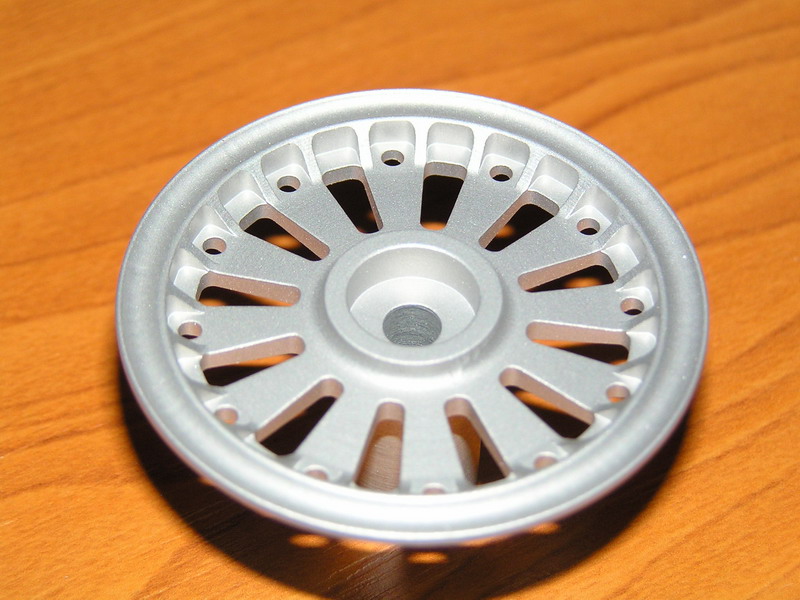

Dnes se mi povedlo vyrobit disk kola na model L-159 Alca. Vše je frézováno (do stroje jsem upnul polotovar s rovnou horní stranou). Základní tvar je vytvořrn kulovou frézou 3mm (18000 ot F800 ) - spirálové obrábění. Ostatní vybrání frézou 1.5 mm (22000 ot F500). Následně lehce opískováno.

To nemá chybu. Dělal jsi upínací přípravek?
Příspěvky: 8483
Příspěvek 4. 11. 2010, 6:18
Pěkné :-) V jakém je to měřítku?

Bylo to upevněno ve sklíčidle. To je přišroubováno na dural.desku a ta deska na stůl. Je to v měřítku 1:6.5. Vnější průměr 50 mm. Měl jsem strach z použití frézy 1.5 mm, ale šla tam jak do másla (a to je čínská) :lol:

Jestli to není tajný, jak jsi to pískoval? Ten povrch je super!

Je to opískovaný pískovací pistolí z OBI (tlak vzuchu 6-8 Atm). A teď to nejlepší - nasypal jsem do toho písek z Malediv - manželka trochu protestovala ale nic jinýho po ruce nebylo :roll:

Jen pro info, ten pisek z Malediv neni klasicky pisek. Jsou to vapenate schranky koralu, ktere jedi ryby druhu papouskovitych a nestravene zbytky potom more naplavuje na plaze. Cele atoly jsou z tohoto materialu. Rekl bych, ze to je i mekci nez pisek, tak to treba dela lepsi efekt. Kazdopadne, manzelka muze byt poctena, ze vzpominky na romantickou dovolenou jsi pretavil do neceho nepomijiveho. To kolecko tu bude na veky :)

v cem jsi prosim te vygeneroval g-kod?

SolidCAM
