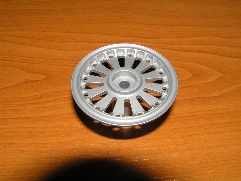

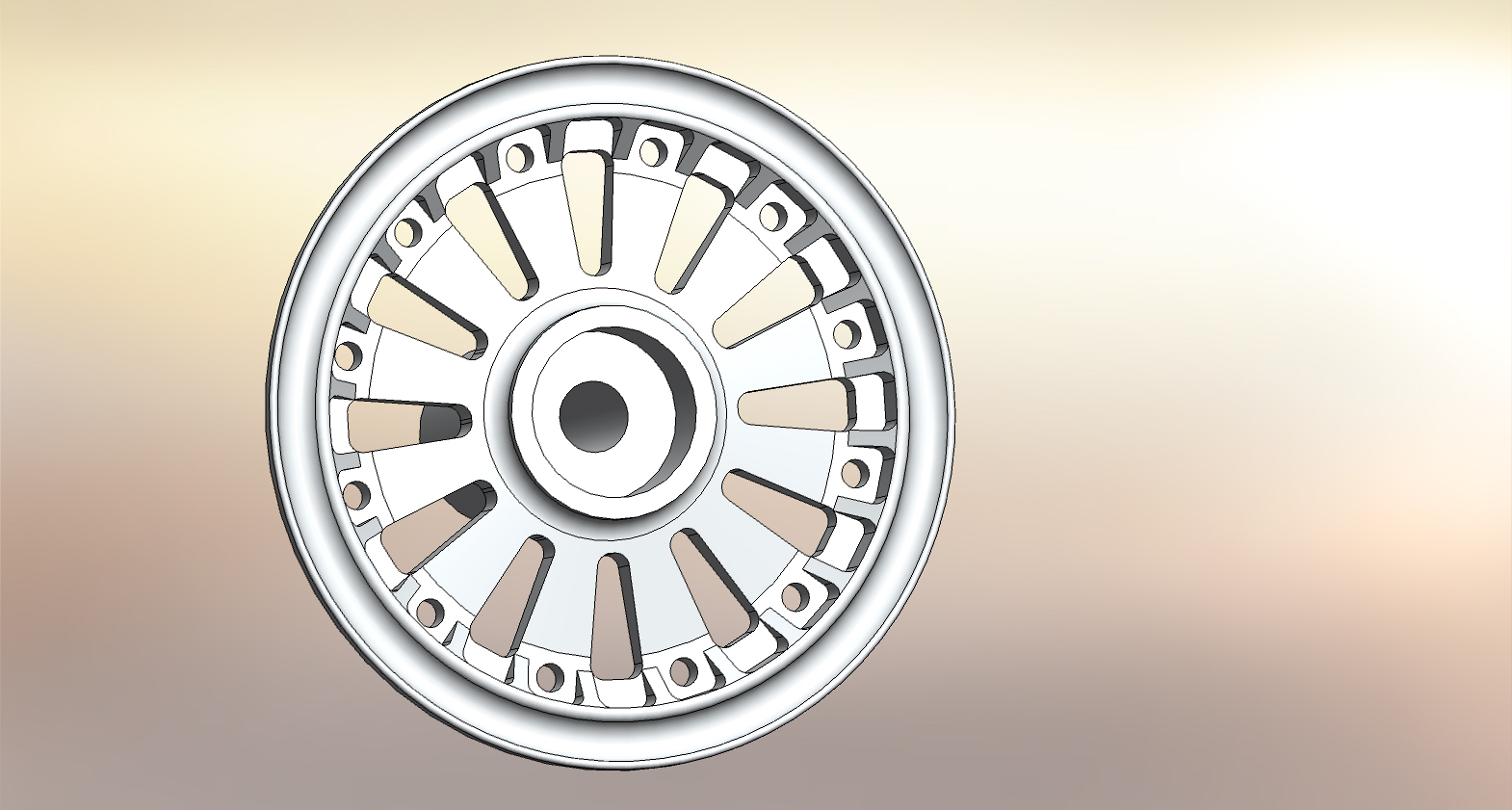

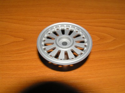

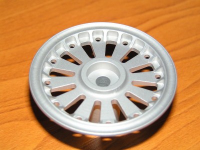

Dnes se mi povedlo vyrobit disk kola na model L-159 Alca. Vše je frézováno (do stroje jsem upnul polotovar s rovnou horní stranou). Základní tvar je vytvořrn kulovou frézou 3mm (18000 ot F800 ) - spirálové obrábění. Ostatní vybrání frézou 1.5 mm (22000 ot F500). Následně lehce opískováno.
Návrh ve 3D
Návrh ve 3D
Realita
Realita

To nemá chybu. Dělal jsi upínací přípravek?

Pěkné :-) V jakém je to měřítku?

Bylo to upevněno ve sklíčidle. To je přišroubováno na dural.desku a ta deska na stůl. Je to v měřítku 1:6.5. Vnější průměr 50 mm. Měl jsem strach z použití frézy 1.5 mm, ale šla tam jak do másla (a to je čínská) :lol:

Pěkná práce!!! :wink:
Jestli to není tajný, jak jsi to pískoval? Ten povrch je super!

Je to opískovaný pískovací pistolí z OBI (tlak vzuchu 6-8 Atm). A teď to nejlepší - nasypal jsem do toho písek z Malediv - manželka trochu protestovala ale nic jinýho po ruce nebylo :roll:

Jen pro info, ten pisek z Malediv neni klasicky pisek. Jsou to vapenate schranky koralu, ktere jedi ryby druhu papouskovitych a nestravene zbytky potom more naplavuje na plaze. Cele atoly jsou z tohoto materialu. Rekl bych, ze to je i mekci nez pisek, tak to treba dela lepsi efekt. Kazdopadne, manzelka muze byt poctena, ze vzpominky na romantickou dovolenou jsi pretavil do neceho nepomijiveho. To kolecko tu bude na veky :)

v cem jsi prosim te vygeneroval g-kod?
Martinhora
Příspěvky: 1008
Bydliště: Rokycany
5. 11. 2010, 2:52
pavelk píše:skvela prace!
SolidCAM

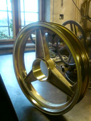

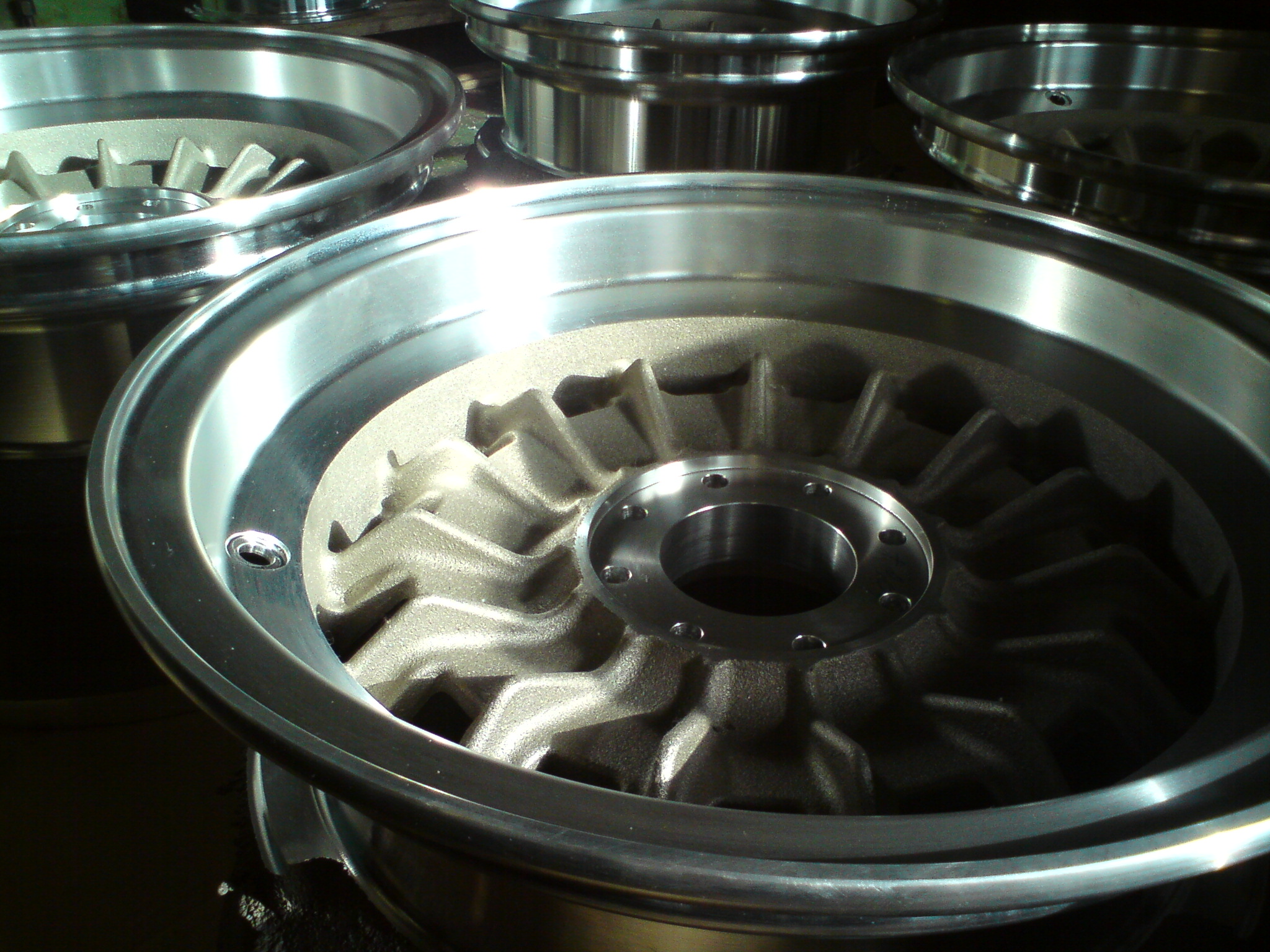

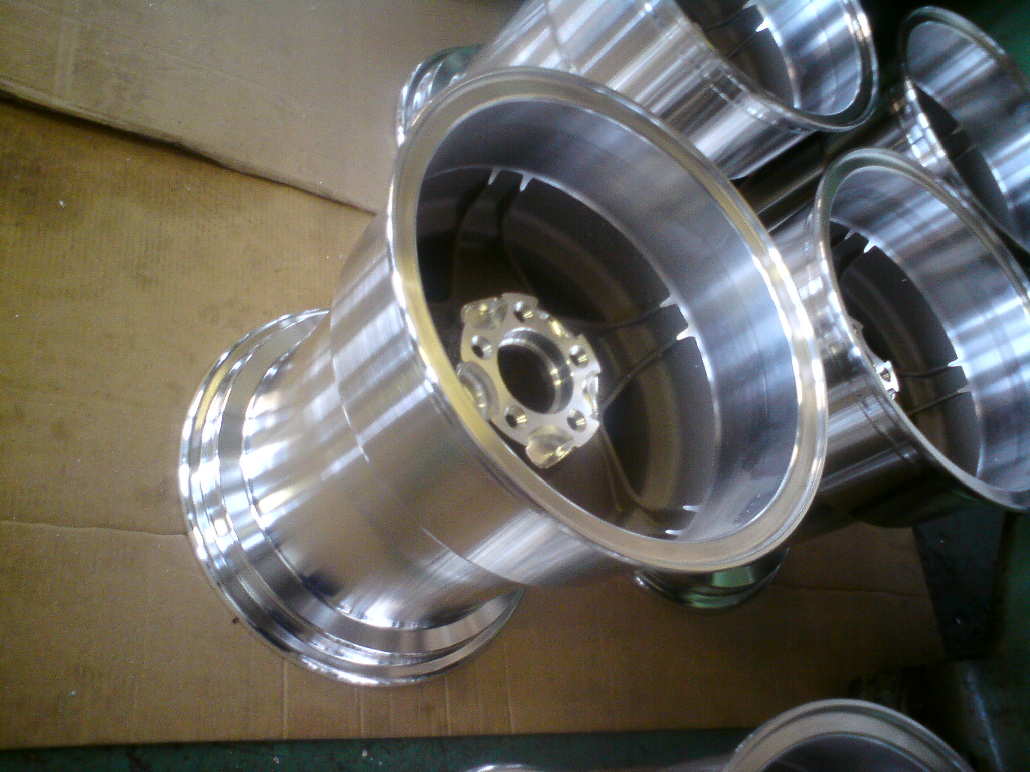

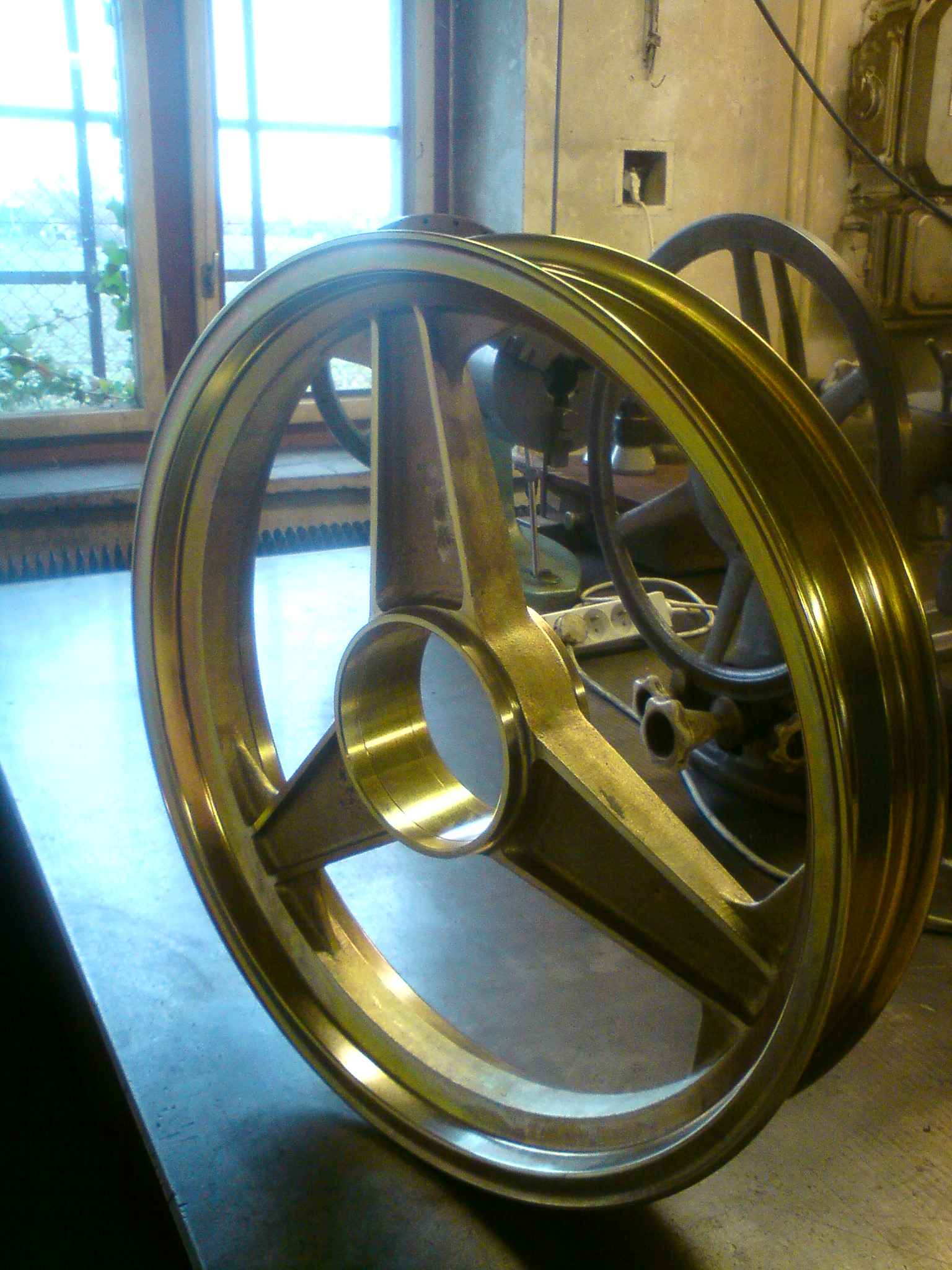

Pokud jde o kola přikládám pár fotek co dělám v práci, odlitek poté obroben (horčík)
Pavelono
Příspěvky: 390
Registrován: 28. 1. 2008, 1:18
Bydliště: Sokolov
5. 11. 2010, 5:15
Ahoj dyntyd vidím že tam děláte i kola na motorky? To je zlatej elox? To tam děláte taky?
QNX
Příspěvky: 3689
5. 11. 2010, 8:25
dyntyd: Co to je za slitinu?
dyntyd
Příspěvky: 387
Registrován: 13. 12. 2007, 1:40
Bydliště: Hradec Králové
6. 11. 2010, 7:22
Ano děláme máme vlastní slévárnu na elektoron (hořčík) odléváme i hliník a zlatý elox děláme také
