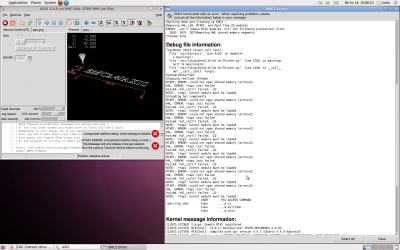

14. 11. 2010, 2:11
Tak mne se po 3 dnech se povedlo ani nevym jak spustit emc2 na ubuntu 10.4 ale pise mi to tuhle chybu.Dodovam ze sem v linuxu uplnej zacatecnik.
CZ_Pascal
Příspěvky: 884
14. 11. 2010, 7:57
Mňo... zkusil bych nainstalovat EMC ktery pro 10.04 skompilovali rovnou autori. V Linuxu se taky moc nevyznam, takze kdyz uz vyslo oficialni EMC pro 10.04 nevidim duvod se s tim trapit sam...... (tedy pokud zde nejde i o "cestu" a nejen "cíl" :oops: )

Toto vlakno je off-topic a bude smazano.
Stahujte nove EMC live CD zde :
http://www.linuxcnc.org/lucid/ubuntu-10 ... 1-i386.iso
