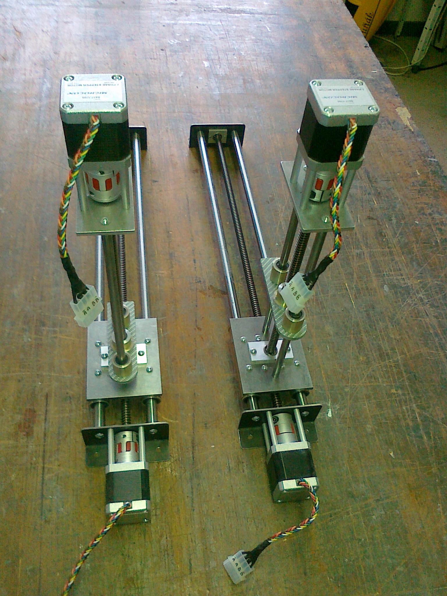

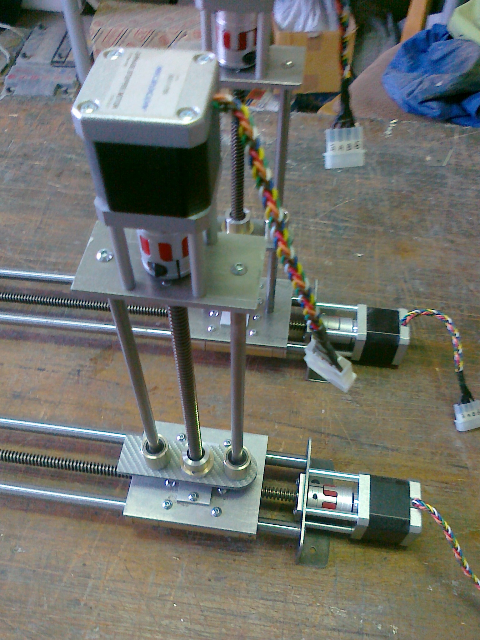

ma tu niekto skusenot ako rozbehat hardware s GMFC programom je tento asi naj co sa tyka palenia xps zatial mam len 30dnovu demo verziu.
mechaniku mam elektroniku tiez s opto oddelenim vsetko beha ako ma len problem mam s riadenim aby to rezalo to co ma...
v helpe som nasiel zapojenie pinov na lpt porte ale nefacha to ...
os mam W98
dakujem za kazdu radu

motory pod gmfc nejdu neviem dostat nic na vystup lpt ale pod mach3 alebo ninos fachaju cize problem je v programe ..
uz som nastudoval ze tam treba externy oscilator 2000hz zrejme to nejde koli tomu ! napisal som tu urcite tu ma niekto skusenost s tym
elektroniku som robil sam koncaky s ta8435 aj oddelovaci opto interface...s cim bude trosku problem pretoze gmfc sa neda menit poradie pin-ou tak prehadzem kabliky ...
dam aj nejake foto... co mam zatial urobene...
dik
