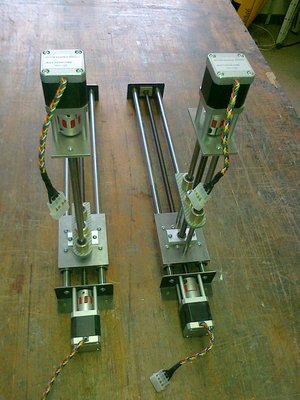

ma tu niekto skusenot ako rozbehat hardware s GMFC programom je tento asi naj co sa tyka palenia xps zatial mam len 30dnovu demo verziu.
mechaniku mam elektroniku tiez s opto oddelenim vsetko beha ako ma len problem mam s riadenim aby to rezalo to co ma...

co konkrétně ti s GMFC "nefachá"? Tj. vůbec ti motory pod GMFC nejezdí? (ale třeba v MACH3 jo). Nebo ti to sice jezdí ale jinak než bys chtěl? Podej víc informací...
p.s.: předpokládám že víš, že pro software GMFC musíš mít externí hardwarový časovač, tj. elektroniku typ "picachof" nebo přímo "MM2001"

motory pod gmfc nejdu neviem dostat nic na vystup lpt ale pod mach3 alebo ninos fachaju cize problem je v programe ..
uz som nastudoval ze tam treba externy oscilator 2000hz zrejme to nejde koli tomu ! napisal som tu urcite tu ma niekto skusenost s tym

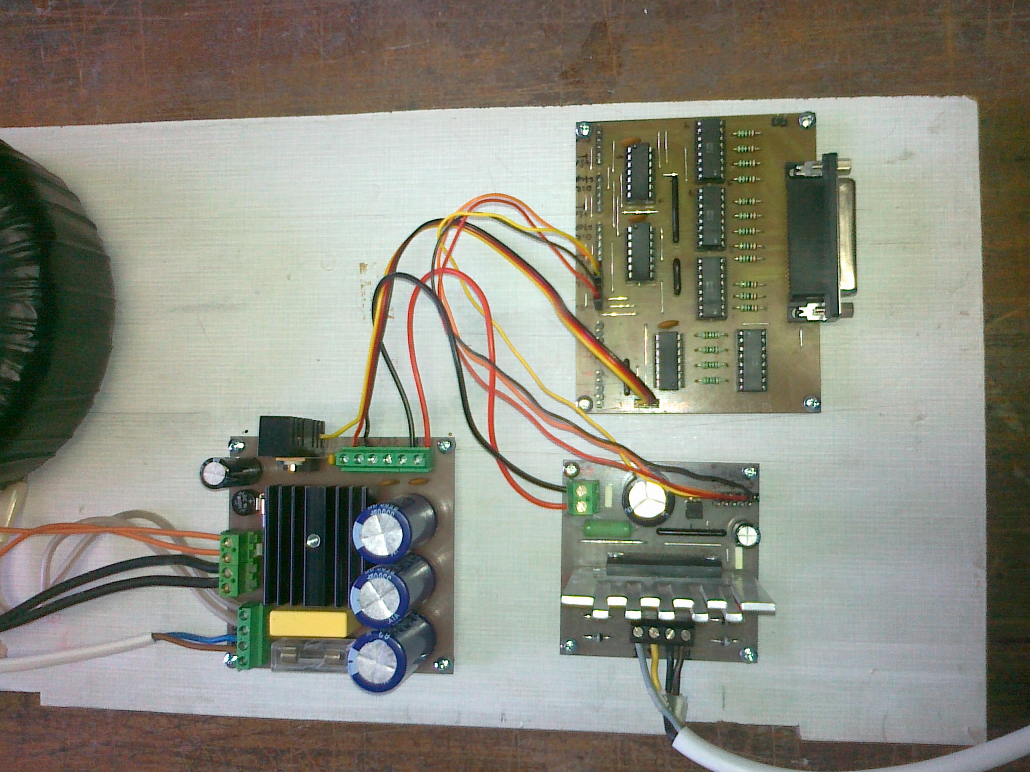

elektroniku som robil sam koncaky s ta8435 aj oddelovaci opto interface...s cim bude trosku problem pretoze gmfc sa neda menit poradie pin-ou tak prehadzem kabliky ...
dam aj nejake foto... co mam zatial urobene...

Jj a někde v menu je čítač té vstupní frekvence. Už si to moc nepamatuju, ale je to tam, přímo to ukazuje tu vstupní fr. z té děličky s krystalem.

Tak tak,
jinak se také s výhodou používá zapojení s mikrokontrolérem PIC (zapojen a naprogramován podle "picachof" http://aeropic.free.fr/pages/CNC/IF_PCenglish.htm ), který krom generování signálu umožňuje i řízení teploty drátu pomocí PWM přímo z GMFC.

to zapojenie som pozeral bolo by super riadit aj teplotu dratu len mam problem naprogramovat to picko
musim to dorobit a odskusat ....mam nejake zapojenia tak hadam nieco z toho vyberiem....
