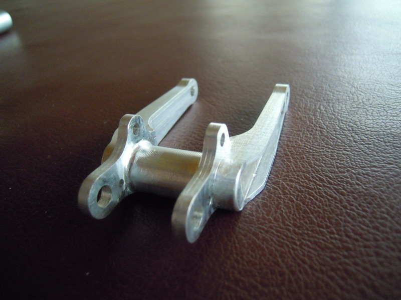

Úspěšně jsem dokončil další díl - kyvné rameno. A byl to trochu oříšek. Na první pohled malá věc, ale z každé strany je jiná (takže nutnost obrábět ze čtyř stran). Zapojil jsem tedy čtvrtou osu. Strašnou práci mi dalo vytvořit dráhy. Dural 25x25 je upnut pouze na jedné straně v univerzálce (vyčnívá 11cm). Obrábění musí být stejnoměrné a od konce dur.bloku aby to nezačalo drnčet. Nezdá se to, ale je tam celkem 26 obráběcích operací (při použití 4 nástrojů). Celková doba obrábění je cca 1,5 hodiny. Nakonec se to povedlo a výrobek nakonec odpadne kompletně hotový.

Moc pěkný. Škoda žes neukázal obrábění na stroji.

S těma videama mám fakt problém. Jednou rukou tam stříkam líh, druhou odmetam špony a ve třetí kamera je už na mě moc (k tomu všemu sevřenej zadek aby to nějak dopadlo). Pak to přehrát do compu a zpracovat a zmenšit - za tu dobu mám hotovej další díl. Teď řešim jeden zapeklitej problém. Tohle rameno potřebuju pravý a levý. V CADu to jde jednoduše ozrcadlit, ale fakt se mi nechce všechny dráhy dělat znova na ten ozrcadlenej díl. Ono by stačilo, kdyby Y osa jezdila nadruhou stranu a rotační osa se točila taky nadruhou stranu (to není problém), ale to převrácení osy Y ve stroji dělat nechci a v CAMU (solid cam) to nějak nedokážu udělat, když obrátím osu Y, tak se mi obrátí i osa X. Teď jak z toho ven .....
Příspěvky: 8744
19. 12. 2010, 5:20
obraceni smeru osy Y ve stroji je otazka jednoho kliknuti.. spis bude problem ze bys treba mohl obrabet nesousledne misto sousledne zalezi jak je ten Gkod napsanej..
