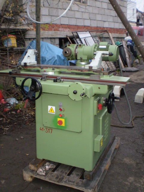

V první řadě se musím ještě pochlubit mým novým mazlíkem, co jsem si koupil :D viz příloha.
http://stroje.bazos.cz/inzerat/8122075/ ... U-H250.php
Tahle KSUH250 co na ní odkazuje Tumlík (ve vláknu dotaz BN 102) je prakticky ta samá jako moje první nástrojovka, jen má hydraulický podélný posuv stolu. Chtěl jsem jí, ale je už zamluvená, což mě mrzí.
Ten dobastl s T drážkou je originální příslušenství k této brusce. Na příčníku jsou kvůli tomu závity a díry pro kolíky. Je to myslím jen kvůli přístroji na šroubovice. K ničenu jinému to asi není.
Na BN102, jak jsme o tom mluvili, mě napadlo to udělat nějak takhle: Na příčníku nad kolem pro příčný posuv je kryt. Pod ním je obrobená plocha, která by se pěkně zaškrábla, aby byla rovnoběžná s plochou stolu. Pak by se vyrobil hranol s jednou podélnou T drážkou, který by se přišrouboval na tu zaškrabanou plochu. Mohly by se využít závity, které už tam jsou od šroubků z krytu, nebo udělat nové. Samozřejmě by se muselo vše zúhlovat a zkolíkovat. Ten hranol by byl vysoký jako jsou zvyšovací desky na vrchní stůl. Na ty by se pak připevnil vřeteník a koník z přístroje na frézování šroubovic a na vyrobený hranol s T drážkou by se připevnila sinusova šablona toho přístroje.

Ještě jsi tam měl dát odkaz na původní vlákno než ses začal chlubit s tím tvým mazlíkem :D
Tak s tím připevněním obrobeného hranolu s T drážkou jsem to myslel tak nějak podobně, místo toho krytu. Udělat by tam šli ale na jedné a druhé straně nějaký sedýlka se závitem a osazením na opakované ustavení.

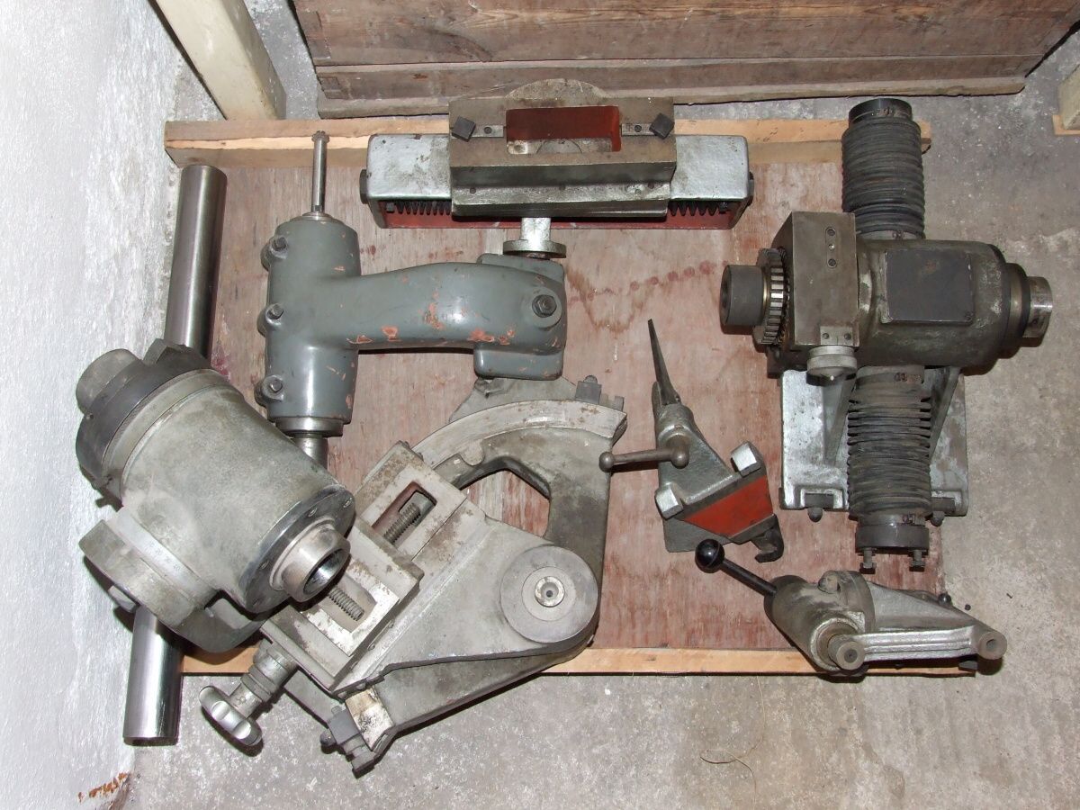

Tak tu máme další KSUH250. Ten odkaz byl totiž na jinou, ta už je smazaná, a odkazuje to na tu tvou.
Docela by mě zajímalo kolik tě přišla. Sem tam před měsícem taky volal, jen abych zjistil cenu, ale měl zrovna obsazeno tak jsem to nechal být.
Z toho příslušenstvní co je na první fotce se pokusím něco identifikovat.
Takže to co je úplně nahoře je sinusová šablona k přístroji na šroubovice. Patří k tomu ještě ten vřeteník s gumovými prachovkami. Schází ti ten hranol s T-drážkou a pravý koník. Jinak je to komplet.
Takže dál: To co je úplně vlevo vypadá jako tyč k naklápěcím koníkům. Více viz web tumlikovo.cz
Ten vřeteník co pasuje na upínací plochu vřetene je přístroj na vnitřní broušení neboli fortuna. Konkrétně tahle je z BN102.
To největší na fotce je přístroj na rádiusy.
Vpravo dole je mirkometrický držák diamantu. Ten se prskne na horní Tdrážky na brousícím vřeteníku. Nechá se i naklápět takže si pak mužeš orovnat kotouč tak aby brousil jen hrankou a nepálil a nemusí se natáčet celý sloup s vřeteníkem.
Ta poslední věc, co je vlevo nad držákem diamantu, to je takový oříšek. Tohle taky nevím co je. Vypadá to jako nějaká podpěra, ale z druhé strany to má úhlovou stupnici, takže tohle nevím.

Bruska byla za 15 kKč.
Ta tyč spolu s koníky na ní a otočným a naklápěcím podstavcem je celý zachovalý komplet.
Zobrazená foruna na vnitřní broušení je ta větší z obou, co byla v bedně a na vřeteník nepasuje
(na rozdíl od té menší, co není na fotce).

malek píše: Ta tyč spolu s koníky na ní a otočným a naklápěcím podstavcem je celý zachovalý komplet.
Jo tak ty naklápěcí koníky jsou fakt špica. :wink: Kolikrát nedoceněné a přitom plně nahrazují klasické koníky,děličku. Dají se s tím brousit mimo výstružníků, úhlových fréz, atd. i čelní frézy.Mimo stopkových co nemají středící ďůlek. :D

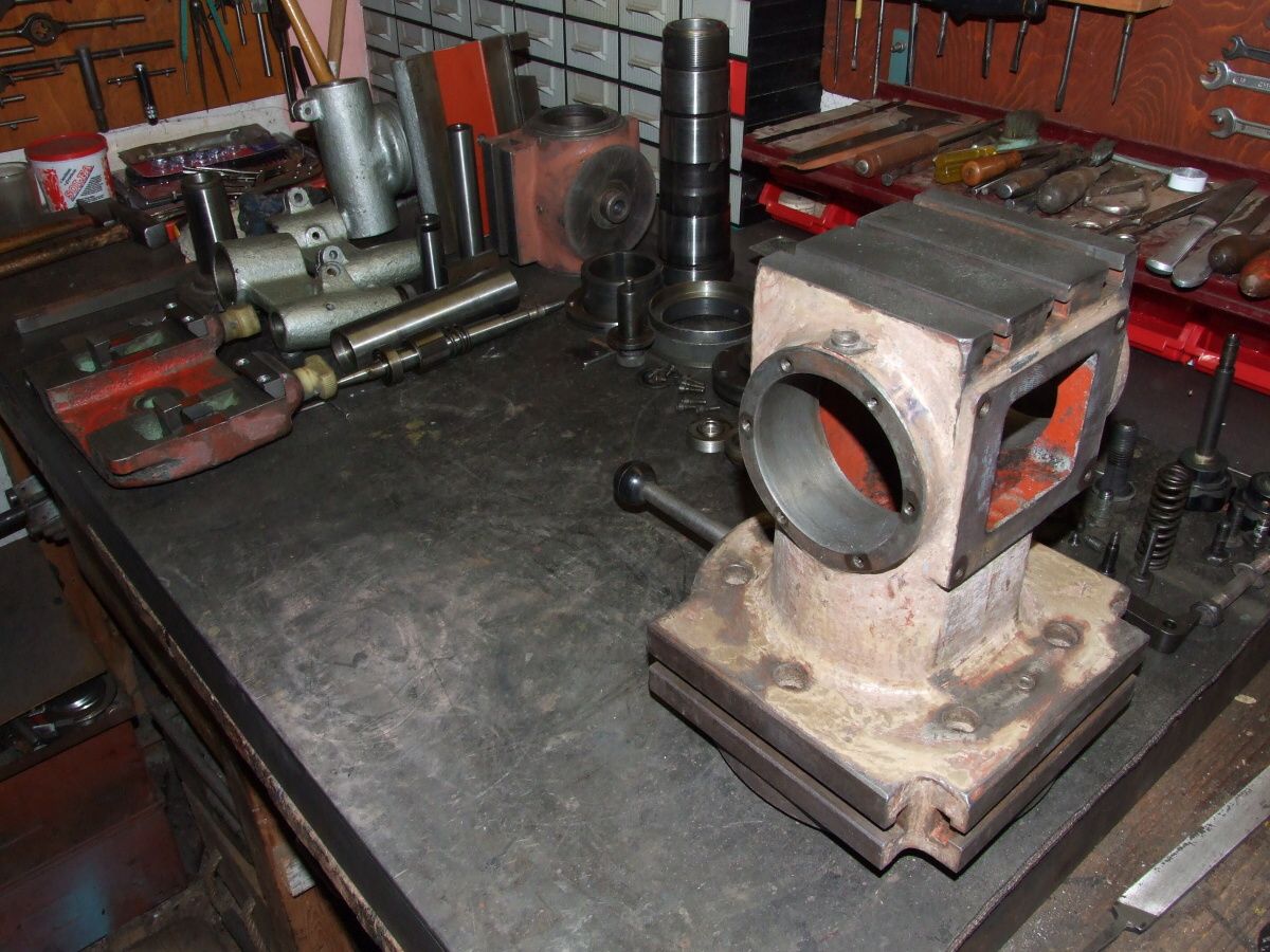

To malek: Máš ještě rozebraný brusný vřeteník? Nemohl bys mi prosím vyfotit všechny ty střeva? Já mám taky tu KSU250 ale v bídném stavu. Někdo předemnou to rozebíral kladivem. Ty rozpěrací kroužky mám rozšmelcované, tak to budu někdy dělat celé nové vč. vřetena.
Ale pokusím se udělat vřeteno s dutinou mk3 jako to má český kameníček. Ideální by bylo tam dostat originál vřeteno z BN102. Způsob upínání kotoučů jako má maďarka, to znamená všechny trny vyrobit, protože se na to nenechá nic sehnat.

Vřeteník mám už sestavený. Ale v podstatě ta skladba je taková, že na každé straně hřídele je od středu vždy:
rozpěrný kroužek, ložisko 3206, rozpěrný kroužek, segerova pojistka. Mezi pojistkou a ložiskem vychází mezera,
ložiska jsou doražena směrem dovnitř.
Na rozpěracích kroužcích jsou vysoustruženy břity, zřejmě pro odstřik oleje, aby netekl ven do skříně.
Na jedné straně je vnější kroužek ložiska doražen na konec ložiskového pouzdra s přírubou a je pak ještě přitlačeno
zavíracím víkem s těsněním. Na druhé straně je vnější kroužek plovoucí, tzn. že víko na něj netlačí.
Nějak se mě ale nezdá použití dvouřadých ložisek (byť s kosoúhlým stykem), protože se nedá nastavit
předpětí v každém ložisku. Po vyčištění ložisek, přesoustružení házející řemeničky pro plochý řemen a smontování
je rukou cítit jemná radiální vůle hřídele.
Asi to budu muset znovu rozdělat a dát nová ložiska (pak bych to vyfotil). Nebo že by se vůle po zahřátí vymezily?

Tak to mám asi stejně. Myslel jsem, že to někdo v mojí brusce předělával a je to neorigo.
Takže dík. Tohle fotit nemusíš. Jak říkám, ta oprava je stejně v nedohlednu jestli se to vůbec vyplatí. Je tam těch oprav více.
