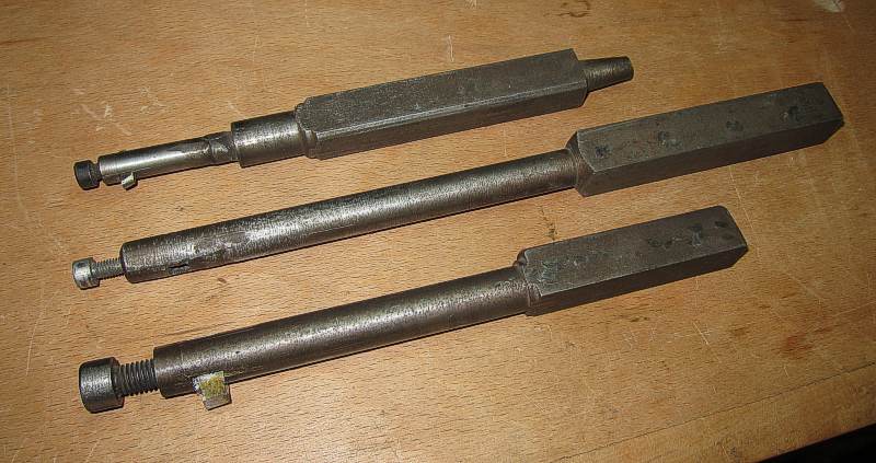

..tak som sa včera hral na sustruhu doma trochu tak som to natočil na mobil...nevedel som najsť tu debatu čo tu minule bola otom obrážaní drážok chcel som to dať tam..inak ja ten nož nastavujem vyškomerom...tie original nože čo su na tie dražky maju upínaciu časť okruhleho prierezu to treba pekne vo vyklapacom zveraku nastaviť do roviny prebrusiť flexkou zhruba potom na magnetke dorovnať potom je stym ovela lepšia robota resp.nevôjde nôž do nožovej hlavy. Napríklad ani na 6 tku dražku nevojde do sv 18 tky ten nôž pokial ho človek neupina do špecialneho držiaku...http://www.youtube.com/watch?v=ly905jR-X68

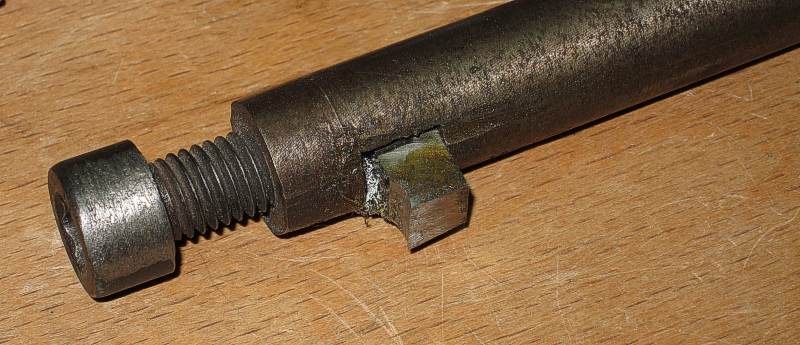

Ale k věci, jaký máš nůž, já jsem si dělal z radeka (4x4) - po poradě s Magim - tvar jako na hoblovce, ještěže jednu taky vhobloval on.

Hezké děkuji. Já jsem to musel radekem protože to bylo na šířku 4 mm nejlépe dostupné.

Pěkný
, já pokud nedělám víc jak deset kusů tak na soustruhu píchám taky, je to rychlejší, obrážečku musím zdlouhavě nastavovat
Mám jednu nožovku speciálně na drážky. Čtyři nože 3,4,5,6 mm které jsou tam nastavené a nesundávám je, přehazuju celou nožovku
a výška je tak pokaždé stejná nože tam jsou pořád. vybroušené jsou z radeka, když to potřebuju přelíznout na čele tak je tam nechávám a na nástrojovku upnu celou nožovku
Jinak Peťo, když ten nůž obrátíš, tak abys na něho viděl tak se práce urychlí, protože tam nebudeš pořád strkat kebuli aby ses na to podíval, navíc u prvního šťouchu máš okamžitou kontrolu jestli zabraly obě hrany břitu stejně

...no to som minule uvažoval nad tym vyrabať na sustruh večšie nožove hlavy aby sa tam dal upnuť večší nôž hlavne tie nože s okruhlym prierezom upinacej časti noža...ale to som myslel akože ty to budeš vyrabať mistře Tumliku nie ja tie nožove hlavy.

abys dal do nozove hlavy vetsi nuz, resp treba nuz do diry ktery je potreba uchytit osove vys a tedy mit vetsi nozovy drzak, staci jednoduse podlozit celej nozovej drzak, je to jednodussi nez vyrabet nozovou hlavu.. treba to nekomu pomuze pri inspiraci..peter1 píše:...no to som minule uvažoval nad tym vyrabať na sustruh večšie nožove hlavy aby sa tam dal upnuť večší nôž hlavne tie nože s okruhlym prierezom upinacej časti noža...ale to som myslel akože ty to budeš vyrabať mistře Tumliku nie ja tie nožove hlavy.![]()
