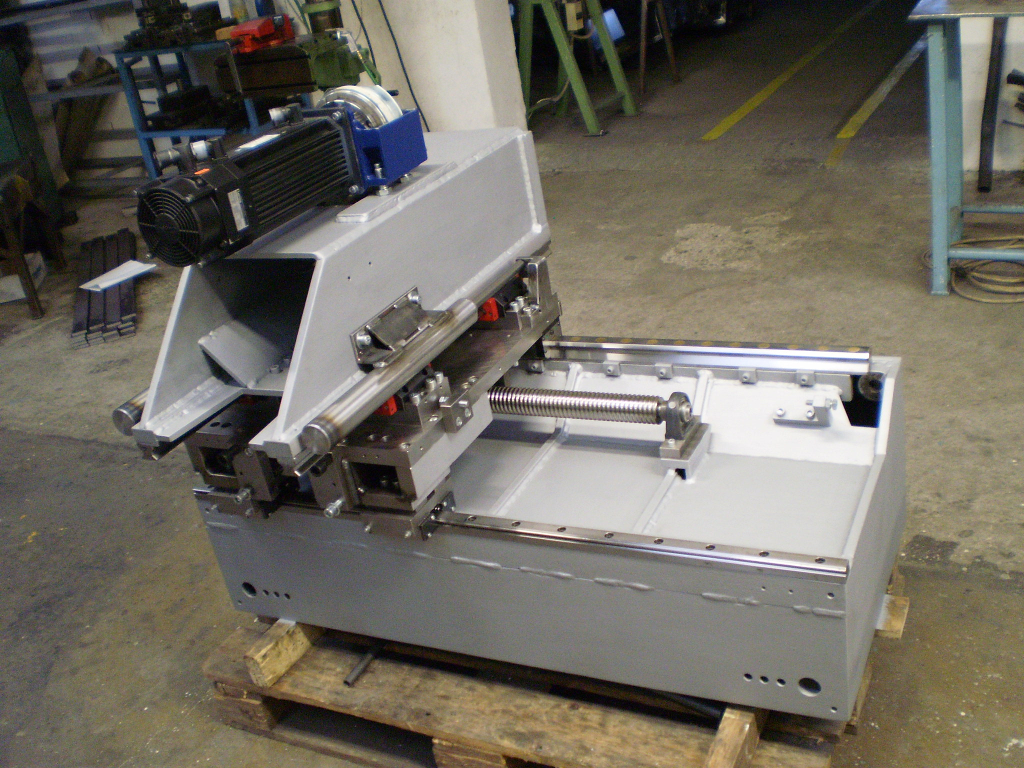

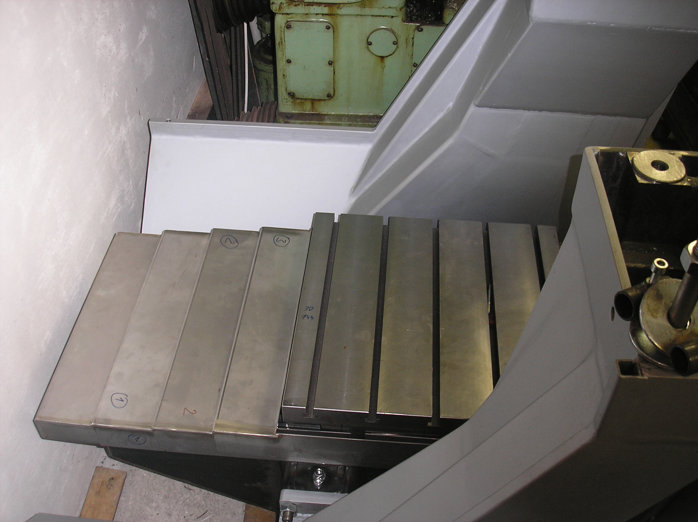

Je to servo lenze 3,11 Kw 3000ot/min.Už jsem to i zkoušel běží pěkně potichu jen při nízkých otáčkách v motoru jakoby něco drhlo mám podezření na špatnou zpětnou vazbu, ale zatím jsem to neřešil.Proměřoval jsem stůl po frézování T drážek se prohnul max 0,2 mm.

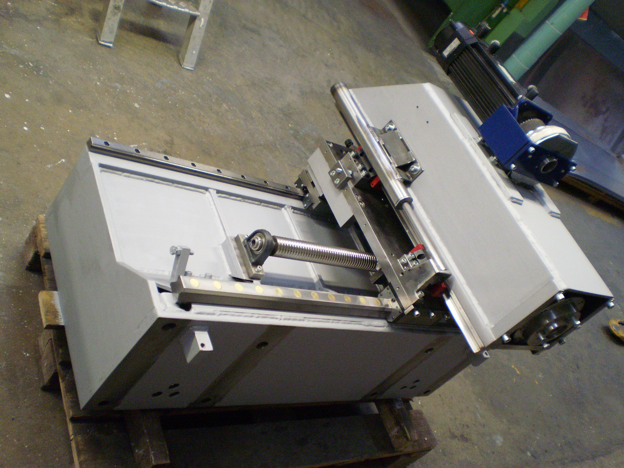

30. 12. 2010, 6:13
Tak část frézky je už doma. Pomalu to kompletuju na hotovo. :D

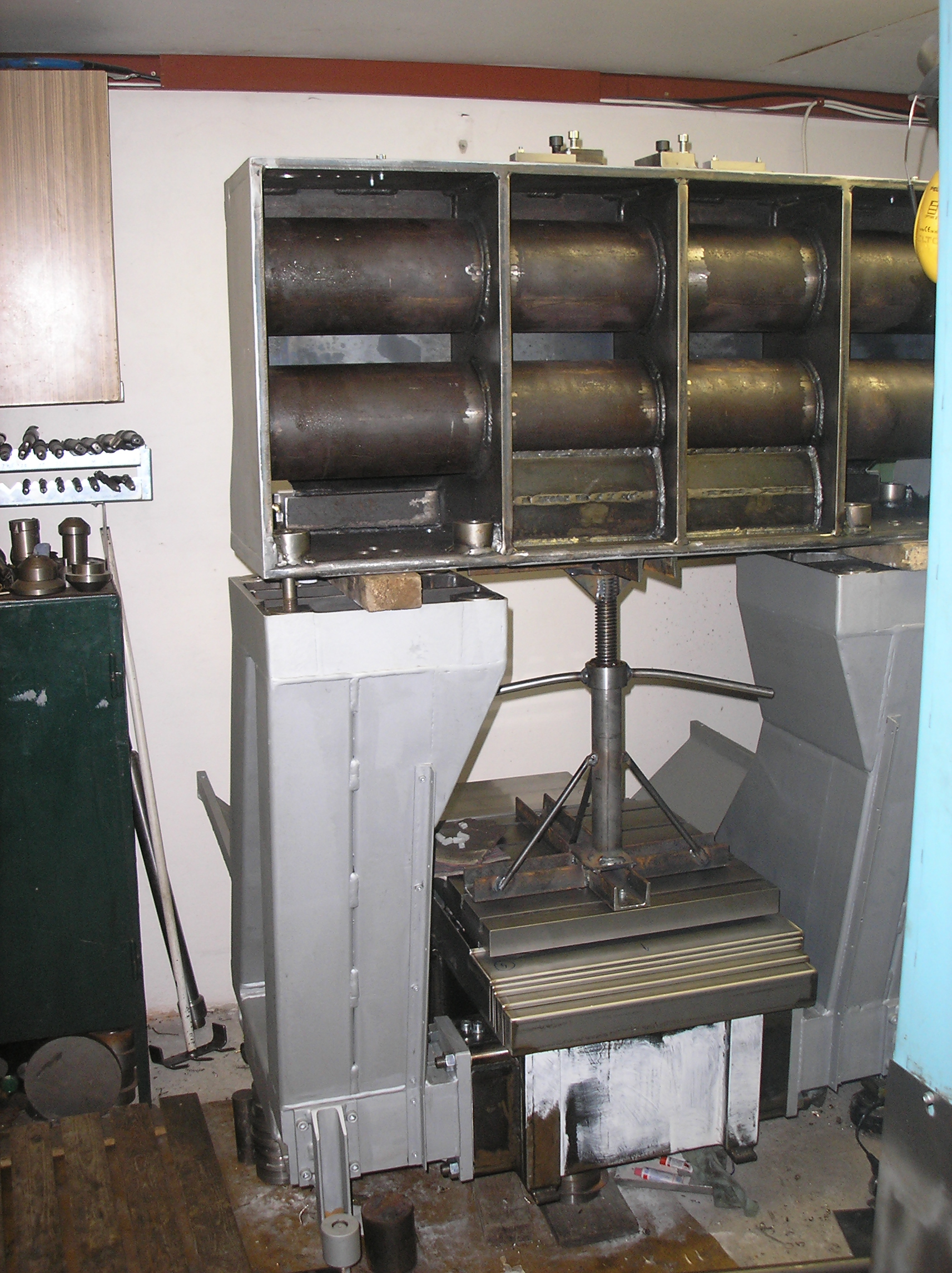

Tak už to zase trošku poporostlo. Motor vřetene dostal k vánocům brzdu a vřeteník podpěrné válce. Ty musím ještě dodělat.

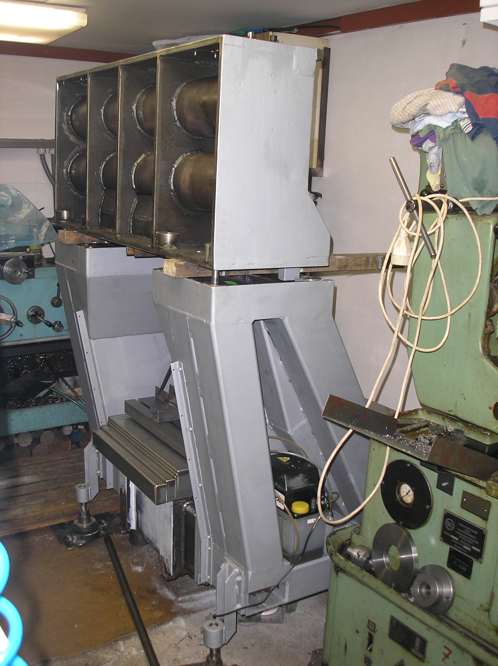

3. 2. 2011, 8:01
Tak jsem to v sobotu přestěhoval a zvedl nahoru. Bobík měl pravdu ty nohy vypadají slabě, teď když je to pohromadě vypadá to úplně jinak než na monitoru, budu to muset upravit.Na nepořádek nehleďte nestihl jsem uklidit :oops: (už pět let).

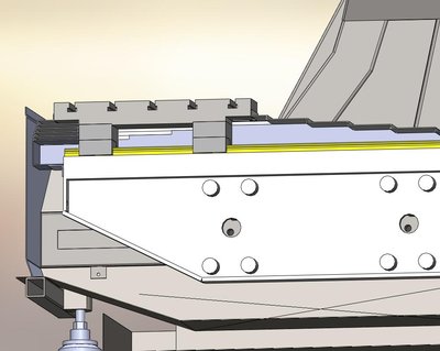

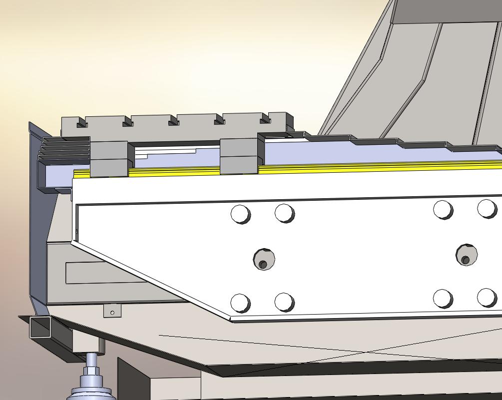

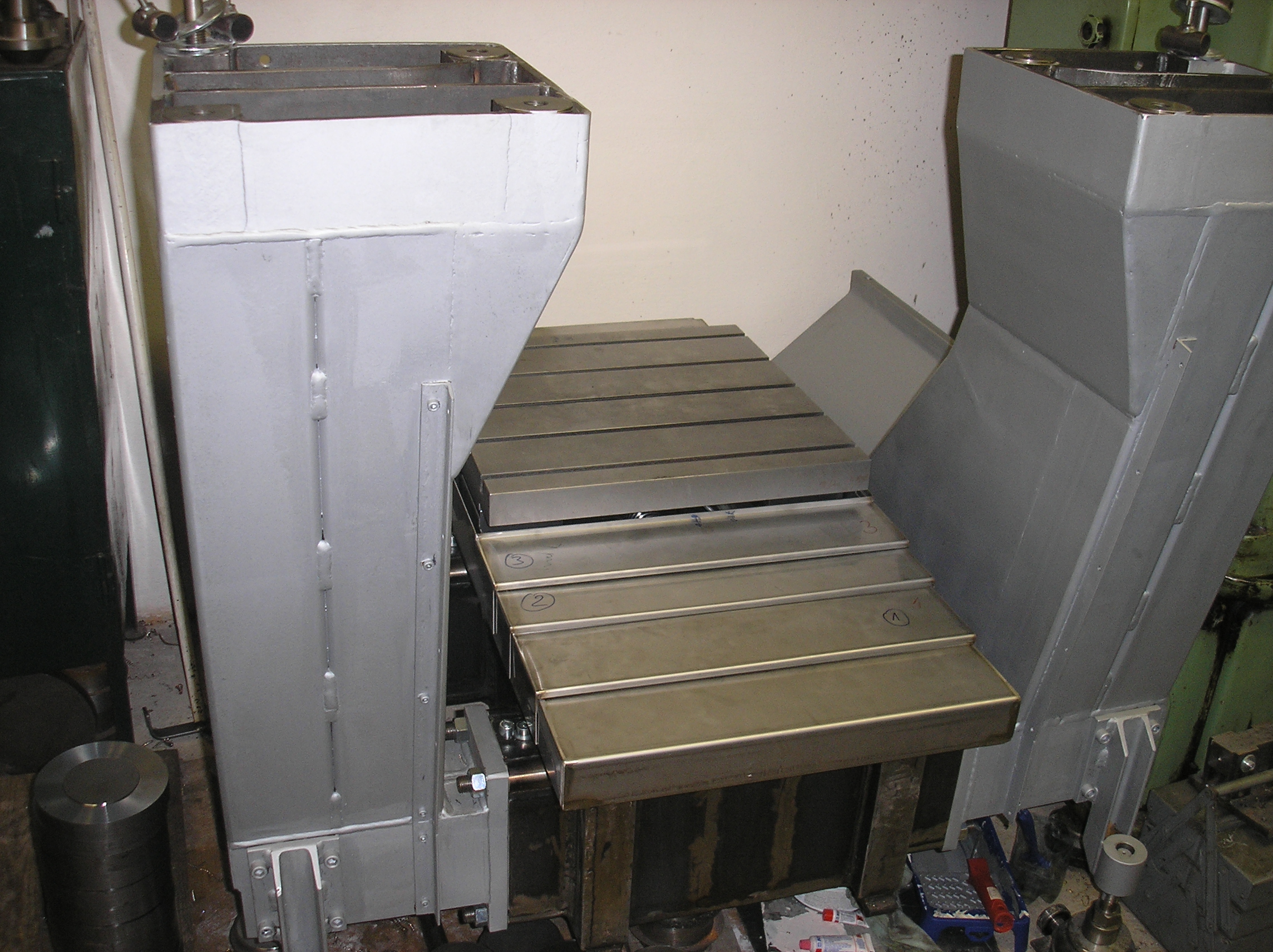

' kdyz na to tak koukam, tak mi ten stul pripada vzhledem k zbytku stroje hrube poddimenzovany ... nechtelo by to k nemu ze spoda pridat par zeber ?

Mě přijde akorát. Dyk je tam minimálně 40mm síla materiálu. Je to z 60mm tlusté desky.

.xxx. píše:' kdyz na to tak koukam, tak mi ten stul pripada vzhledem k zbytku stroje hrube poddimenzovany ... nechtelo by to k nemu ze spoda pridat par zeber ?
Je to jen kraj stolu zeslabeny kvůli krytům.Takto to vypadá v řezu. Bohužel do těch míst žebra nedostanu a jinde je to zbytečné.
