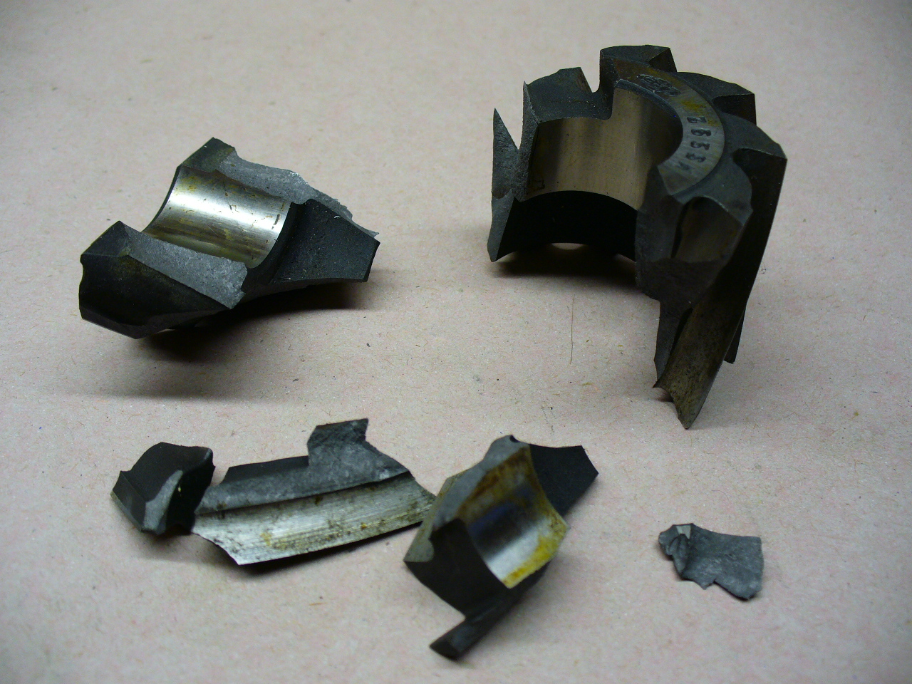

Není to z CNC ale z klasiky a stalo se mi to hned ráno 1.1.2011 (člověk by neměl dělat pod vlivem)
Normálně s takovou frézou beru 10 mm šponu na plnou šířku do 11 523 s chlazením emulzí, špony jen šustí, 160 otáček posuv malý, nepamatuju.
Tato fréza musela mít nějakou vadu, obecně tyto frézy s vybráním na unašeč nemám rád, je to průměr 50 a to jsem ještě přebrousil břity gumovkou (byla nová) aby to "bralo" normálně když to člověk vytáhne z krabičky tak je to děs. Rozštíplo se to v tom vybrání
je z toho puzzle fréza, čtvrtku už jsem nenašel, ta mě proletěla kolem hlavy, tak jsem toho radši nechal a šel si znovu lehnout
a čumět na švejka

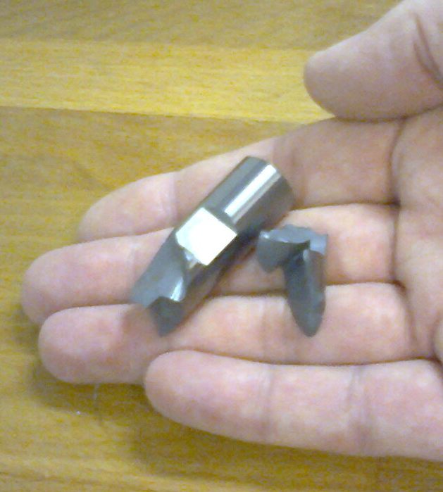

tak se mě povedlo něco podobného
tvrdokovovou 12mm průměr 90st špičkou jsem přejel zušlechtěnou 14220 na 1000MPa omylem rychloposuvem na celou hloubku špičky cca 8mm ale očekávaný crash se nekonal a vyfrézovalo mě to asi 5cm dlouhou V drážku.. to je tak když člověk píše G kody v ruce..
nevěřil bych tomu že to ta fréza přežije..
