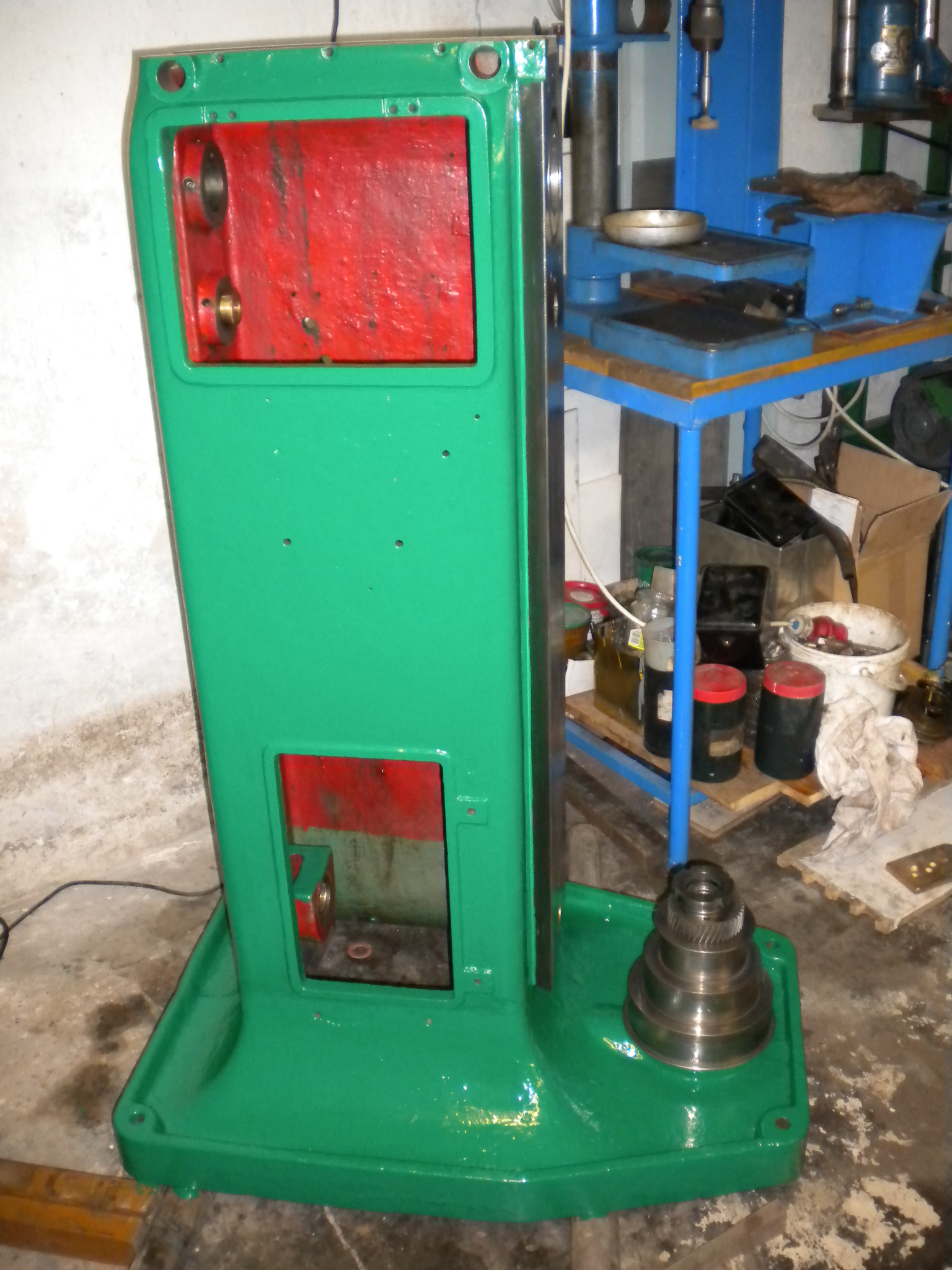

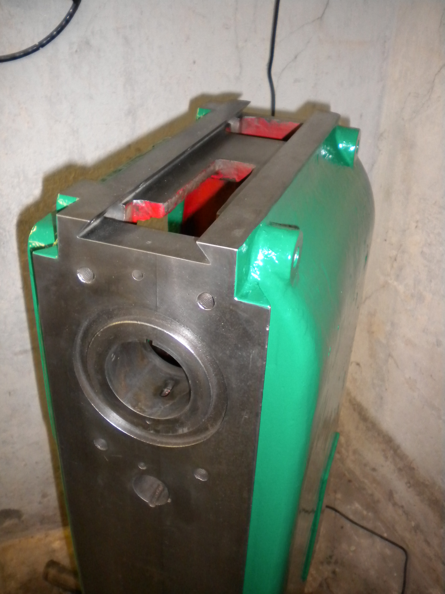

Opět jsem pokročil s renovacemi. Sloupová vrtačka je již koplet hotová. Vrtá parádně, není problém jet dvacítku do oceli z plna. Takže spokojenost. Dále jsem postoupil na frézce. které jsem dneska úspěšně nastěhoval stojan na místo učení a začínám na něm makat. Už teďka je mi z renovování blivno, ale touha po výsledku je silná
Velmi sa mi to paci. Mohol by si prezradit akou farbou si to natieral, resp. aky je cely postup vratane ocistenia starej farby?
Frézka je natřená barvou zinorex od colorlaku, psaj jsem o ní již dříve v tomto vlákně, zatím jsem s ní naprosto spokojenej. Úpravu pod barvu nijak nepřeháním, loupající se barvu oškrábu šábrem, všechno umeju technickým benzínem a vytřu hadrem do sucha.
