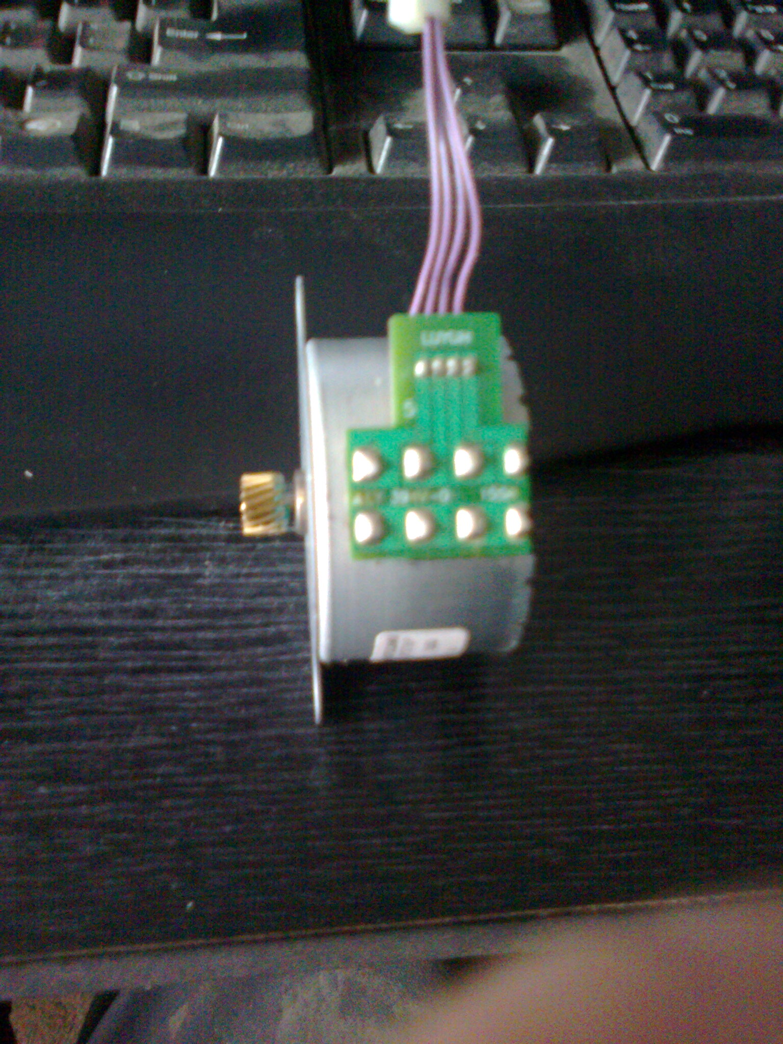

jsem zde na foru nováček a rád bych poprosil zkušené o radu s výběrem motorů pro "mini CNC".
Uvažuji o stavbě malého CNC pro modelářské využití. Už asi měsíc pročítám toto forum a snažím se najít odpovědi - popravdě řečeno, je tady toho tolik, že jsem z toho "jelen".
Vím, že se to zde probírá mnohokrát, ale dotáži se na vhodnost KK motorů z tiskáren. Mím záměrem je CNC o velikosti řezné plochy cca formát A4 - A3.Pohon os X Y ozubený řemen - systém skener, linearní vedení po ocel. tyčích + ložiska,
osa Z trapéz prům. 10 - 12 mm.
Dostaly se mi do ruky motory MITSUMI , "vykuchané" z laserovky myslím HP.
/daje na štítku: typ M 49SP-2K LF 7,5' step,
RK2-0942 01 8,6 ohm.
Vygoogloval jsem nějaký datasheead - viz příloha.
Nejsem dost moudrej z krokování 7,5 , když zde všichni doporučují 1,8 .
Dále na uváděných datech je odpor cívky nižší, než je uvedeno na štítku motoru .
Najde se někdo, kdo poradí a vysvětlí? Děkuji

uplne nejlevnejsi mas z tiskaren takove ty kosticky ale taky zadnej velkej vykon
lepsi je se poohlidnout v cncshopu nebo v gravosu a jeste lepe po 3f motorech
JJ, je to věc ceny a zízkání motorů co nejlevněji.
Někde na foru jsem vyčetl možnost spřevodování mezi motorem a výstupem. Pokud by se zpřevodoval mnou uváděný motor
např. 1:4, logicky se sníží otáčky a zvýší výkon na výstupu. Znamená to i u krokování motoru 7,5 , že na výstupu
bude 4x vyšší? Tedy 360/7,5= 48x4= 192 ? Má to nějaký význam pro použití?

Na svou prvotinu jsem si našel firmu co likviduje elektroodpad, zajel tam a domluvil se na motorech z kopírek, ty jsou celkem ucházející a na takovou to mašinku plně dostačující, drivery zkus třeba s toshibama a nebo osvědčené L29 něco, ty prodově na tyto menší motory stačí.

Mám taky dotaz.Může mi někdo stručně vysvětlit jak se chová motor, když má rezonanci?Znamená to, že při určité rychlosti ztrácí kroky?Díky

http://thmsblog.tedatum.com/wp-content/ ... p_hole.jpg" onclick="window.open(this.href);return false;
ta zona je nakreslena velmi siroka, myslim ze byva daleko uzsi
vyrobci to u motoru nekresli do momentove charakteristiky protoze ta oblast neni v jednom miste ale zavisi na driveru, napajeni, zatezi, hridelove spojce
