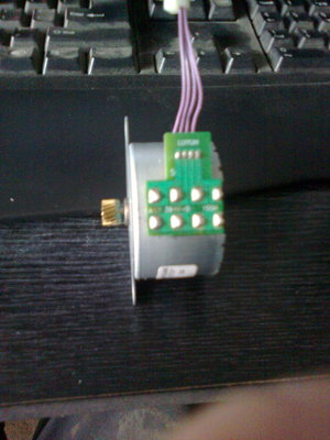

jsem zde na foru nováček a rád bych poprosil zkušené o radu s výběrem motorů pro "mini CNC".
Uvažuji o stavbě malého CNC pro modelářské využití. Už asi měsíc pročítám toto forum a snažím se najít odpovědi - popravdě řečeno, je tady toho tolik, že jsem z toho "jelen".
Vím, že se to zde probírá mnohokrát, ale dotáži se na vhodnost KK motorů z tiskáren. Mím záměrem je CNC o velikosti řezné plochy cca formát A4 - A3.Pohon os X Y ozubený řemen - systém skener, linearní vedení po ocel. tyčích + ložiska,
osa Z trapéz prům. 10 - 12 mm.
Dostaly se mi do ruky motory MITSUMI , "vykuchané" z laserovky myslím HP.
/daje na štítku: typ M 49SP-2K LF 7,5' step,
RK2-0942 01 8,6 ohm.
Vygoogloval jsem nějaký datasheead - viz příloha.
Nejsem dost moudrej z krokování 7,5 , když zde všichni doporučují 1,8 .
Dále na uváděných datech je odpor cívky nižší, než je uvedeno na štítku motoru .
Najde se někdo, kdo poradí a vysvětlí? Děkuji

Krokování znamená 360 / 7,5 = 48 kroků /ot.
Krokování 1,8 360/ 1,8 = 200 krok /ot.
Příspěvky: 22981
22. 2. 2011, 6:33
v tomhle motorku spasu nehledej

OK, děkuji, jenom se zeptám, jaké motory bych měl shánět a jaké drivery?
Příspěvky: 22981
22. 2. 2011, 10:31
uplne nejlevnejsi mas z tiskaren takove ty kosticky ale taky zadnej velkej vykon
lepsi je se poohlidnout v cncshopu nebo v gravosu a jeste lepe po 3f motorech

Někde na foru jsem vyčetl možnost spřevodování mezi motorem a výstupem. Pokud by se zpřevodoval mnou uváděný motor
např. 1:4, logicky se sníží otáčky a zvýší výkon na výstupu. Znamená to i u krokování motoru 7,5 , že na výstupu
bude 4x vyšší? Tedy 360/7,5= 48x4= 192 ? Má to nějaký význam pro použití?

Na svou prvotinu jsem si našel firmu co likviduje elektroodpad, zajel tam a domluvil se na motorech z kopírek, ty jsou celkem ucházející a na takovou to mašinku plně dostačující, drivery zkus třeba s toshibama a nebo osvědčené L29 něco, ty prodově na tyto menší motory stačí.
