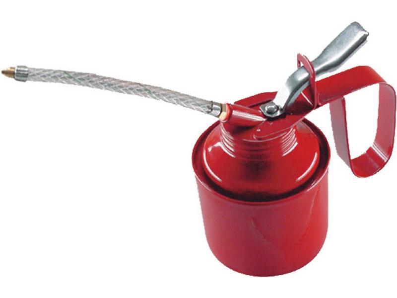

Ta vypadá pěkně, dám sem její obrázek, kdyby ten odkaz přestal fungovat. Našel jsi ji i u nás?
Edit: našel jsem ji třeba hned tady, takže je na trhu: http://www.naradi-stavebniny.cz/olejnicka-300ml/" onclick="window.open(this.href);return false;

Nechci se vnucovat, ale dvě tyto pumpičky - dodává JOBI Vel.Meziříčí - jsem postupně vyzkoušel a zavrhl. Ten lis je za skoro stejnou cenu.

Tak to uz tu padlo, hlavne to chlapci tolik nemazte, zelezo nepije!
Olejicek je dobry, davkovany pumpickou a nebo tvoji peci, ze uznas, ze potrebuje.

Nevadí mi nic, napsal jsem to z empirické zkušenosti. A jak kdosi píše "železo nepije" - je to o polemice. Jak jsem uvedl nejsem strojař, ani z daleka. Ale, když to promažu tím lisem vidím, že prosákl až na třecí plochy (i na BF-20), stírátka mají co stítrat a tam kde nejsou setřu hadrem. A mašinka jde lehce - jako naolejovaná - a mě nebolí prsty od kliček. No a s tou olejničkou jen pumpuju a nic se neděje. Jinak, když se mi zdá teplejší ložisko vřetene, přimáčknu olejíček a ono dál nehřeje (a to má reservoir). Tak ze zkušenosti preferuji lis, který nevnucuji, jen se dělím o zkušenost a to je vše. OK?Miller píše:Klidně se vnuť, ale co ti tedy na ní vadí?

No, zní to rozumně, já mám doma jen prastarou olejničku, mačká se na dně takový drát, zatočený jako prasečí ocásek
, tak si chci koupit něco šikovného, co opravdu maže. No přece nebudu nový soustruh mazat starou olejničkou, ne

My jsme na CNC lisu používali k mazání kuličkových mazniček olejem, plastové přímé lisy, jako je ten z http://www.uvbtechnik.cz/mazaci-lisy, akorát na něm byla přesoustružená špička na ty kustom mazničky. Jestli se to ale může použít na vobyč české lathé, to nevím my s tím mazali originál swiss precise maschine.

Jinak ještě k mazání, já měl naMN80 komplet ve všech mazničkách nacpanou zatuhlou vazelinu, takže po svých zkušenostech bych MN 80 komplet rozebral a vyčistil, stejně tě to čeká a nevyhneš se tomu a maznici tu tlakovou jak sem někdo dával odkaz z aukra, za 50 Kč, mám uplně přesně stejné zkušenosti jako Ferit.

Doufám, že nevadí že do toho zde vstupuji s křížkem po funuse, ale zmíněnou olejničku s pumpičkou co je na obrázku nahoře mám a funguje. Mám ještě jednu skoro stejnou, komplet plastovou i s plastovým sosákem a taky funguje. Mažu s tím Quantum D250 a kuličku přetlačí v pohodě, olej leze z vedení nebo z futer poměrně dost, takže opravdu není problém.
