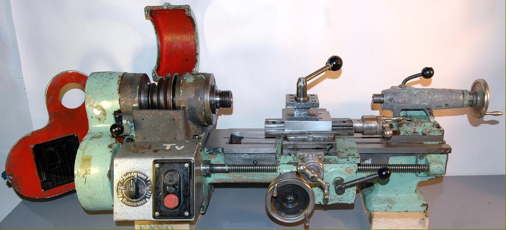

Je to TOS z roku 1952 a je moje.

Ten je "uzasnej"
. Jen me zarazilo, kteryho soudruha napadlo ten stitek s prevody vreteniku dat z boku. Kdyz klecim pred bednou a prehazuju
remeny, tak vidim stitek od pana Volmana na krytu oz. kol. Tady, krome kleceni, nastane dokonala gymnastika se kouknout do boku
Ale puvod je jasna MNka. Ted mi doslo, ze se tam nedivam a po 25ti letech ty remeny "hazim" a otacky nezkoumam

Nádherný důkaz rčení " Když dva dělají totéž - není to totéž!"

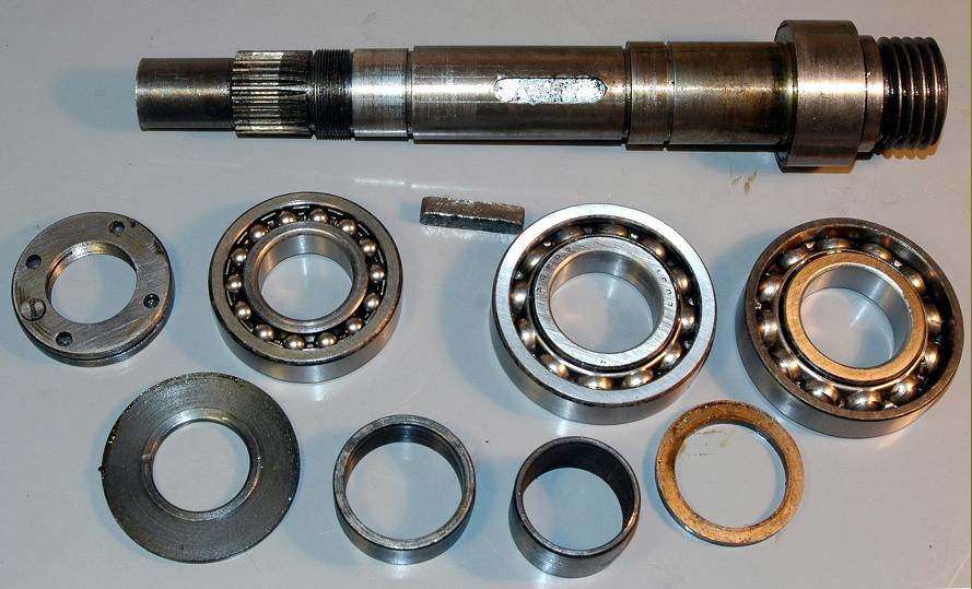

A za mě: ta kuličková ložiska mě opravdu děsí.

No jo, ale zase je napadlo dát ciferník na podélný posuv.

Když natočím univerzálu (3 i 4) na vřeteno a stahnu prstencem tak pokaždý háže jinak
Co dělám špatně ???

Máš ji špatně vycentrovanou na přírubě. Vezmi hodinky a přesný válec, který nehází (třeba nosnou tyč hlavy z jehlové tiskárny)Francotirador píše:Když natočím univerzálu (3 i 4) na vřeteno a stahnu prstencem tak pokaždý háže jinak![]()
Co dělám špatně ???
upni ji do univerzály a pomalu rukou otáčej za sledování hodinkami(úchylkoměrem) házivost té tyče. Při mírně povolené hlavě,
(3 šrouby na přírubě) jinak na vřeteno plně dotažená(!), mírně a v nejvyšším bodě poklepni na hlavu (Al, plastovým nebo mosazným)
kladívkem tak, abys ubral asi polovinu zjištěné výchylky. To opakuj do minimalizace odchylky- házivosti. pak dotáhni šrouby
skoro "na krev" - hotovo. Opakuj na druhé hlavě.
Toť vše příteli.

No já se blbě vyjádřil - hází mi už ta příruba. A o kolik to se mění každým našroubováním (úhel maxima se mění v rozptylu tak cca 30°). Prostě jednou ta příruba háže 1,5 setiny někdy dokonce 4.
Takže zrada je ve způsobu dotažení - řekl bych.
Jo ještě jeden postřeh. V univerzále jsem nechal přesnou tyčku každým novým našroubováním se její osa nemění pouze radiálně, ale naklápí se. Tzn. nazdý našroubování má příruba jinou chybu kolmosti k ose vřetena.

Jakou silou se to má dotahovat?
Do dílny jdu až ráno tak změřím kolik háže axiálně ten nákružek na vřetenu o který se příruba opírá. Jaká může bejt tolerance?
A propos. Je v něm taková malá šikná dirka - na co to je? Mazání nebo co?

Tak to vidím na novou přírubu - nebo máš něco v závitu.Francotirador píše: to se mění každým našroubováním. Prostě jednou ta příruba háže 1,5 setiny někdy dokonce 4.
Tzn. kažzdý našroubování má příruba jinou chybu kolmosti k ose vřetena.

Ta dírka je pro aretační kolík velké dělící desky která se dává přímo na vřeteno.Francotirador píše: Je v něm taková malá šikná dirka - na co to je? Mazání nebo co?

Tak ta válcová plocha "pod stahovacím prstencem" vřetena háže 0,002 mm, ale čelo nákružku axiálně už 0,004 mm. To je skoro půl stovky, to už by mohlo mít vliv na vyosení podle toho jakou silou se univerzálka dotáhne.
Má se dotahovat velkou silou, nebo jen tak lehce?
