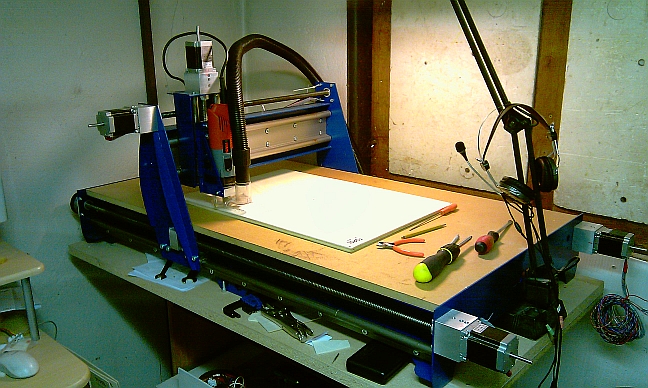

Kdyz uz TRON stoji, tak at taky jezdi. Velikost jednoho pismena cca 25x25 cm, material je tenky, takze to rezu na jeden pruchod.
Pokud hodina na profi stroji stoji 2000 Kc, tak to vydelme 10ti (TRON se vsim vsudy ma tak dejme tomu desetinovou hodnotu co profi freza. Ano vim, ze ceny jsou ve velkem rozpeti a nechci na toto tema rozvirit dalsi debatu :D ).
Takze jsme na 200 Kc za hodinu. Pokud nekdo podnika a nebo se topi v zakazkach, tak se asi dostane o dost vyse.
Jina vec je, jak uz bylo zmineno, cena za hodinu a cena za ukol. Pokusim se to udelat v rozumnem case a uvidim, jak vysoko se dostanu. Diky za pripominky.
