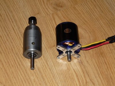

Mám na mysli púzdro do ktorého dám ER držiak s ložiskami.
- TonyKiller
- Příspěvky: 20
- Registrován: 5. 2. 2011, 3:19
- Bydliště: Slovensko - Námestovo
No v škole som si dal urobiť hriadeľ do ktorého som dal tri ložiska len teraz hľadám firmu čo mi urobí remeňový prevod z motora na vreteno. Chcem použiť bezkomutatorovy rc motor vid foto. Zatiaľ mi zo žiadnej firmy neodpísali tak neviem :-/

No ten hriadeľ ER11 z Číny som kupoval aj s 4 kliestinamy a vrtakom tak ma to stalo okolo 30E(dodacia doba cca 2-3 tyzdne) a ten motor stal 40E. Hriadeľ vyzerá pekne
(je v osi) ale ten motor sa fakt zahrieva bude to chcieť poriadne chladenie. Robím si to sám lebo tam potrebujem dostať vysoké otáčky(35k/m) pre DPS(PCB). Na priamo by sa to dalo ale to by som mal nízke otáčky... ono by sa ten hriadeľ dal potom vymeniť z vnútrom toho motora a problém by bol vyriešený ale to by mi muselo stačiť cca 10k/m... Dalši dôvod prečo to robím je že s tým chcem isť ešte na jednu súťaž 3V(veda výskum vývoj) a viac sa cení vlastná práca
) . Ale nechám si poradiť... dá sa nejako rozumne 9000o/min sprevodovať na 35000o/min?

Tony: No ja myslim ze tyhle motory pocitaj s tim ze na ne pridelas vrtuli a budou se chladit proudem vzduchu.. a navic bezej tak 20 min, protoze se vybije baterka.

Použiješ li řemenový převod ( je to nejjednodušší), použij řemínek s mikrodrážkami (Micro-V), zapomeň na ozubené a klínové řemeny. Maximálně pro zvýšení úhlu opásání malé řemenice použít vodící kladku. Chceš-li vidět jak to vypadá, mrkni se zezadu do novější aut. pračky. Možná by bylo zajímavé z té pračky použít motorek. Výkon určitě pár set W, ve šrotě cena =0, při ždímání to učitě točí nějakých 30 000 ot./min ( řemenička na motoru pr. cca 20 i míň, na bubnu možná pr. 400, otáčky bubnu při ždímání cca 1000 1/min), plynule měnitelné otáčky, bez komutátoru, problém je jen ten, že to funguje na nějakém nezveřejňovaném principu, k činnosti potřebuje jakýsi regulátor zabudovaný v elektronice pračky. Nic složitého to ale být určitě nemůže. Opraváři se tím pokud nejsou šťourové nezabývají, zatím jsem nenarazil na nikoho ( ale nepátral jsem) kdo by věděl jak to funguje, nezabýval jsem se tím. Možná by stačila dokumentace od nějaké takové pračky a podívat se do toho osciloskopem.

Není to úplně tak některé pračky mají BLDC oběžku. Každopádně bych cestou modelářského motoru nešel. Kvalita ložisek v něj je dost na hranici a počítej s tím že odejdou do 10 až 20 hodin. Taky regulace není nic moc, pokud zajedeš omylem hlouběji a zastavíš nástroj hned to odejde.
