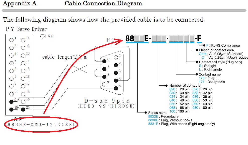

ps. nevite nahodou, kde by se dal sehnat protikus k 20pin OP konektoru ? / pozdeji doplnim foto
Ja ten protikus vytahl ze stareho OMRON plc. Ten soft uz sem stahl taky.
RADEK

... a jeden protikus navic bys nenasel ?

ten konektor je tak trochu special - vubec nevim, ani pod jakym nazvem to hledat ...
' no kdybys ho preci jen v nejakych starych zasobach objevil, tak ti za nej rad zaplatim

Ja ten konektor uz kdysi zjistoval a nekde jsem ho videl. Jak to najdu dam link. Kazdopadne ho potrebuju taky. (ten kabel provizorne udelam a jak to pude, tak ho pucim :D )

Více info ke konektoru OP.
Datasheet catalog: http://www.kel.jp/english/product/Half_8800/8822e.pdf" onclick="window.open(this.href);return false;
Stránka výrobce: http://www.kel.jp/english/product/Half_8800/8822e.html" onclick="window.open(this.href);return false;

nejak me nenapadlo, ze to dlouhe cislo je vlastne oznaceni konektoru ...
// BTW jestli to budete nekde objednavat - tak bych se take pridal
zatim jsem nasel pouze tohle:
http://www.elecom.com.hk/db/easy-add.asp?refno=A240" onclick="window.open(this.href);return false;

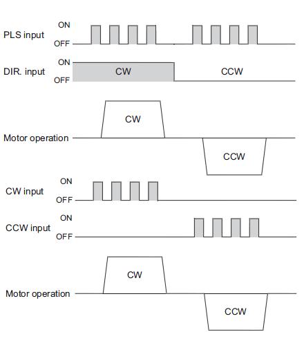

Obal píše:Takže podľa týchto informácí sa tieto serva ovládajú iba cez nejaký komunikačný protokol. Ale aký ? Zrejme tu nie je priestor pre signály STEP/DIR ,analog +-10V , prípadne iná emulácia ktoré sa používajú pri interpolácii CNC. Je možné že serva slúžili iba na polohovanie štart - cieľ bez závislosti na iných osiach.
Majiteľ by mohol uviesť akú činnosť serva vykonávali na pôvodnom stroji. Z toho by bolo jasné či sa hodia na CNC alebo nie.
Drivery se mi podařilo demotovat z torza výrobní technologie přičemž servo motory už byli demotovány někým jiným takže nelze určit co vykonávali za práci.
Co se týče komunikace tak do konektoru CN4 vedl kabel se štítkem S-LINK.
Konektor CN1 by měl sloužit pro vstup CCW a CW podle dokumentace k podobným typům.
Rozdíl mezi STEP-DIR a CCW-CW

Tak jsem dnes zkoušel zprovoznit komunikaci mezi OP konektorem a PC s verzí 1.40E a nepovedlo se. Tak slibně to vypadalo, že to bude fungovat :( Snad se to někomu povede a poradí.

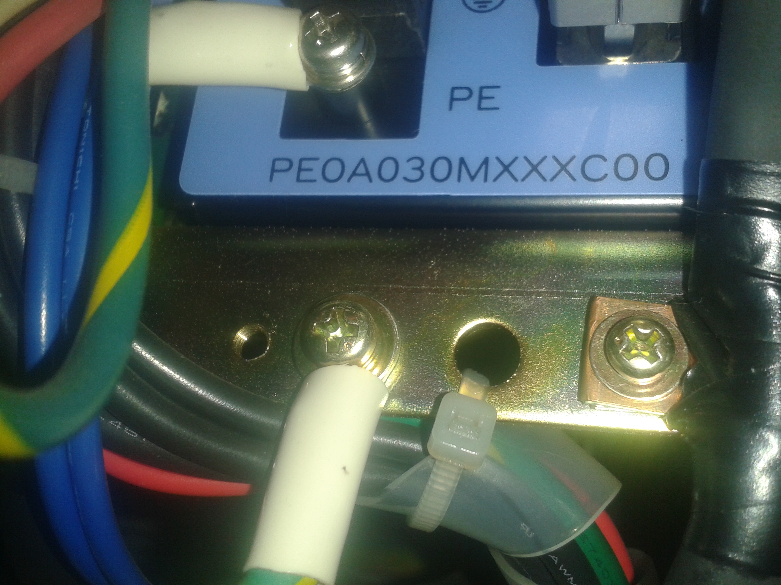

Zdravím.
Podařilo se mi vymontovat stejné motory i s drivery z robota rušeného firmou Panasonik. Pohybovaly rameny s přísavkami pro přenášení obrazovek. Díly z tohoto stroje jsem použil na sestavení malé frézky. Nyní jsem ale v konci, protože přez veškerou snahu se mi nedaří sehnat ovládací program k servomotorům (mám pouze jeho návod ), ani návod k driveru. Našel jsem pouze návody asi ke všemu ostatnímu, co vyrábí Sanyo Denki. Zde je několik odpovědí, že program je k sehnání. Mohl by sem někdo dát odkaz na program PY remote operator a případně popsat zkušenosti? Mám motory a drivery (pyra030e0xxyp00) s komunikační jednotkou a zdrojem napětí (pyrpb10e100)rok výroby 2006.
Předem díky.
