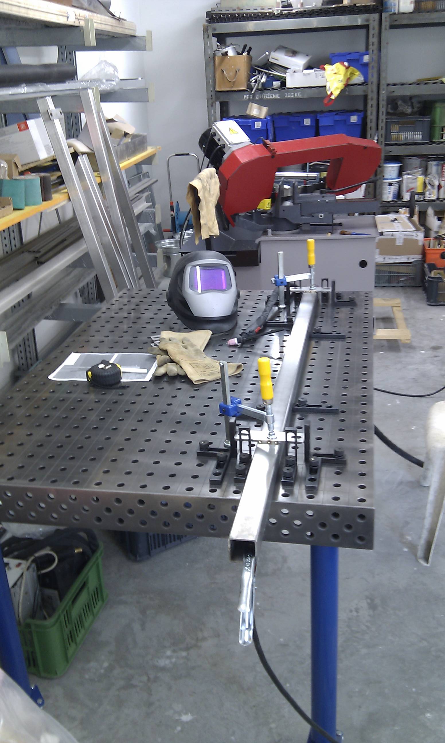

Este mojej bomarke hladam vhodne miesto v 7m dlhej dielni, pricom delim 6m dlhy material - asi ju budem vlacit sem a tam na paletaku. Avsak polohovaci stol uz preukazal svoje kvality pri ustavovani opakovanych zvarencov.
