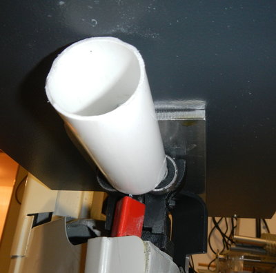

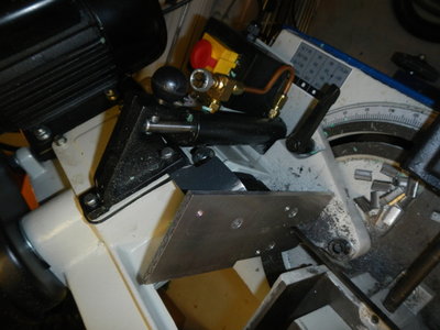

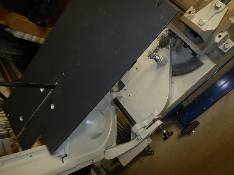

také jsem nějakou korunu pustil a šel do verze která mi splnila dvě podmínky.
regulovatelné spouštění
možnost pás postavit a pilu tak upravit na řezání blokového materiálu.
pokud se rozhodnete pro obdobu, nezapomeňte si k tomu připojit vysavač - viz třetí obrázek, jinak to v tomto režimu brzo ucpete.

v kolmé poloze nemá aretaci, ale je dost těžká a udrží ce sama (musí se odpojit hydraulické spouštění - je na čepu, jde to lehce)
vcelku spokojenost - první co na ní umře bude šnekový převod.

viz první obrázek - vyměnil jsem tu malou destičku za větší aby bylo k čemu lehce upnout velký stůl a tu jsem vypodložil a zpevnil, aby byla kolmá k pásu.
