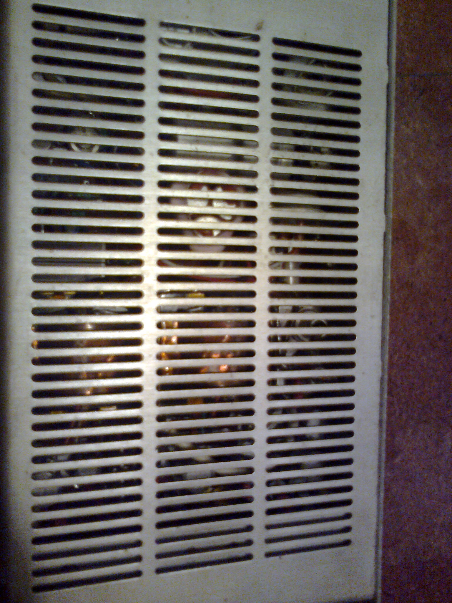

Menič /mám v 3 kusoch/ :
Menič
Menič

Zatial ako pozeram ti chyba menic k tomu servu, na foto je klasicky frekvencny menic, ten by sa dal pouzit na vreteno (asynchronny motor). Serva su synchronne motory.
Ako si pisal, este budu nejake menice, tak uvidime, pls. kvalitnejsie fotky stitkov :) Inak ako som pisal, nutne potrebujes rozhodnut o velkosti planovaneho stroja, typ a prevedenie posuvov, obrabany material - podla toho sa dimenzuju pohony, mozno tie serva na to nebudu stacit.

Ja sa len vyjadrim k elektronike, ked uz som zacal. Takze tieto menice su sice fajn, ale na posuvy nepouzitelne, kedze sa jedna o FREKVENCNE menice pre asynchronne motory. Tie co mas sa mozu hodit k vretenu, ten siemens vyzera byt fajn. K tym motorom na zaciatku potrebujes nejaky SERVOMENIC, ako som uz pisal.
