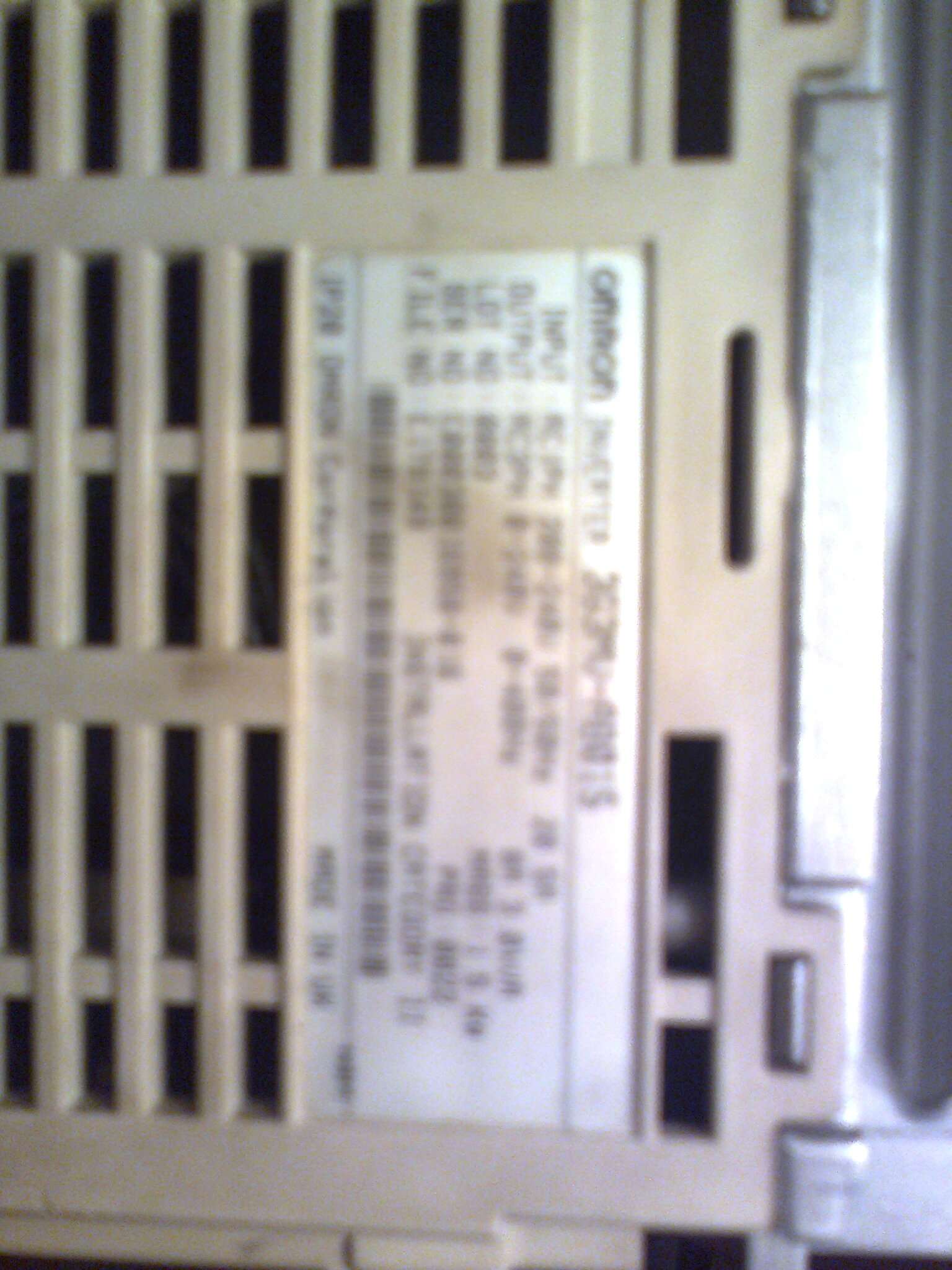

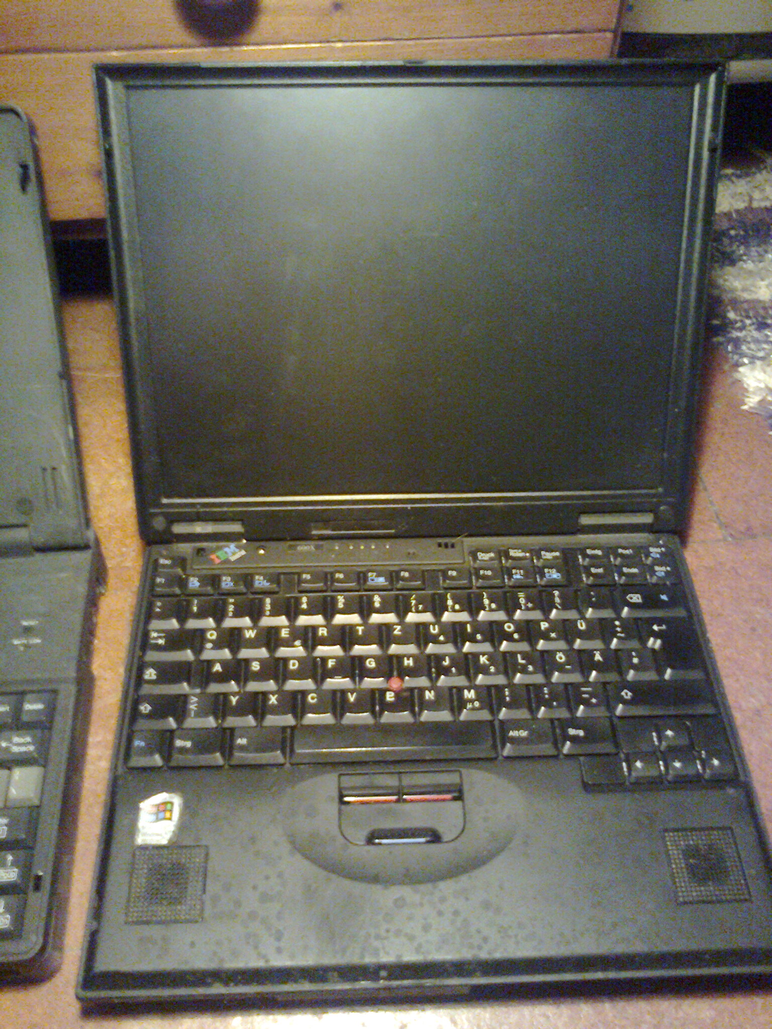

Tak začnem.
Motor: Menič /mám v 3 kusoch/ : Počítače: Zdroj 24V: Dotykový Panel: Notebooky na riadednie: Vtip ?? No tak dúfam že vše. Káble, motory, iné meniče čoskoro. ak sa s toho dačo dá použiť tak budem rád.

Zatial ako pozeram ti chyba menic k tomu servu, na foto je klasicky frekvencny menic, ten by sa dal pouzit na vreteno (asynchronny motor). Serva su synchronne motory.
Ako si pisal, este budu nejake menice, tak uvidime, pls. kvalitnejsie fotky stitkov
Inak ako som pisal, nutne potrebujes rozhodnut o velkosti planovaneho stroja, typ a prevedenie posuvov, obrabany material - podla toho sa dimenzuju pohony, mozno tie serva na to nebudu stacit.

Tak tie sľúbené meniče.
Malý Simens: Velký Simens: ZTS: Dúfam že kvalita snímkov už vyhovuje. Velkosť stroja cca 1200 x 1200 (mm) maximálna velkosť obrobku 700 x 700 (mm) rád by som použil "ribiny" alebo vodiace kolajničky + trapezové šróby. 4o sa týka obrabaného materiálu tak by to mala biť ocel, dural, hliník, perdinax, mosadz,... .Čo sa týka programu na modelovanie niečo "pre blbých" v čom spravým základný náhlad mašinky. Frézku chcem postaviť 4-osú, pričom 4-tá osa bude malá hlavička (chcem vyrábať aj ozubené kolesá).

Ja sa len vyjadrim k elektronike, ked uz som zacal. Takze tieto menice su sice fajn, ale na posuvy nepouzitelne, kedze sa jedna o FREKVENCNE menice pre asynchronne motory. Tie co mas sa mozu hodit k vretenu, ten siemens vyzera byt fajn. K tym motorom na zaciatku potrebujes nejaky SERVOMENIC, ako som uz pisal.
Konstrukciu nekomentujem, na to su tu ini machri, a popisalo sa o tom tu uz hodne. Kazdopadne postavit masinu na normalne obrobenie duralu je celkom nelahka vec a to ma este daleko k oceli. Najprv by som dal dokopy navrh (aj realizoval) mechanicku cast (podla mna tazsie asi tak 100x:) ako elektrika a potom to osadit motormi, riadenim atd.

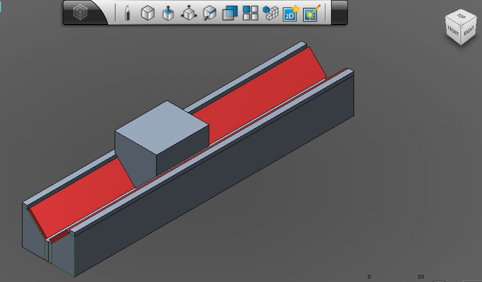

Riešim momentálne lineárne vedenie, chcem použiť takzvaný "V" profil (dovolil som si skicu - program používam deň tak nič moc)
Sivá sú ocelové profily (brúsené a cementované) Červená sú Valčekové vodiace pásy.
Má s tým nikto reálne skúsenosti? ako takéto vedenie ovplivní tuhosť stroja?
Použitie na osi X resp Y chápem ale osa Z sa asi takto nedá riešiť Alebo??
Ďakujem za každú radu.

Myslim, že to není nejvhodnější varianta,tohle se používá na bruskách a velkejch hoblovkách.Stůl by musel být natolik těžký aby s nim síly při obrábění nehly do boku mimo směr vedení .

Ty valecky ti budou popojizdet, pouzij klasicky lineary nebo valivy hnizda ty maji obeh valecku/kulicek takze neresis to ze se ti ty valecky sunou pomaleji

Zle nakreslený obrázok opravujem a možno aj zajtra odfotím.
Stále Platí:
Sivá Základná lišta
Zelená Posuvná lišta
Červená Valčekový pás.
Diery sú len orientačne je v nich závit a odtial pôjde konzola z osy X => Y a z osi Y => Z
Tento systém som vyden na brúske (zvládla prácu na 0,003 mm ) Som čumel ako puk.. Stále otázka tuhosť??
