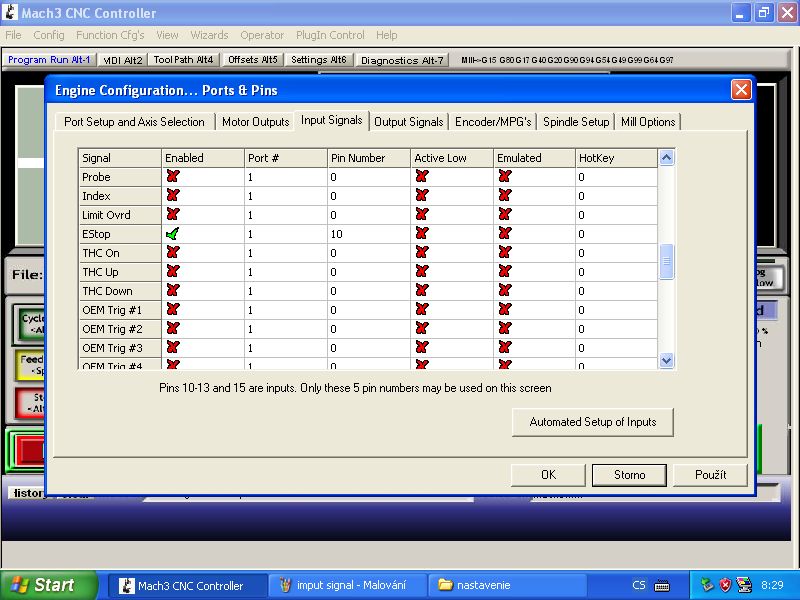

postavil som si mašinku. Dovtedy som laboroval až mi to "zdochlo" . Mal som skusmo nainštalovaný mach 3 Version R3.043.022 43.23 a všetko bavilo ako ma. Chcel som to dať na " čisto " tak som preinštaloval Windows čistý. No a teraz mi nejde ani sa nepohne. Mám podozrenie, že nemám signál na LPT.
Je nejaký spôsob ako odskúšať či je vadný port, alebo oddelovacia doska, alebo iná chyba. Podotýkam, že to všetko bavilo bez problémov. Nastavil som MACH presne ako predtým. Som v koncoch. Potreboval by som odskúšať najskôr LPT potom dosku . Vie niekto poradiť?

máš tam nastaveno číslo portu , máš lpt port povolený v biosu ? pošli fotky obrazovek z machu ,

ked v Machu stlačim reset tak mi zobrauje pohyb os a čísla sa menia. Motory však ani nepohnu. Pri zapnutí počítača sa ozve stroj slabým puknutím. vyzera to tak akoby mach fungoval OK ale stroj nepríjma nič. Ako zistiť či ide výstup z PC do stroja? Nastavenie v Machu je ok test je tiež OK

máš nastaveno u všech motorů port 1 a nastaveno správné číslo portu?

dvakrát jsem napsal at pošleš ofocený obrazovky nastavení , na sto procent tam máš něco blbě bylo to tu už asi milionkrát
je děs že chce někdo pomoc a pak není schopen udělat to co se mu radí

23. 1. 2012, 8:55

ospravedlňujem sa. ale nejako mi nejde poslať obrázky ako prílohy.

Na odskúšanie LPT portu sa dá použiť prípravok ktorý si snaď zhotoví každy, kto ho potrebuje. Pri použití programu LEDEFECT tieto blikajú podľa danej časovej konštatnty. Týmto spôsobomje možné zistiť poruchu na kabli prípadne na LPT. Da sa zistiť či port je zapojený a funguje.
Schéma zapojenia pre LPT LED EFFECT.doc
