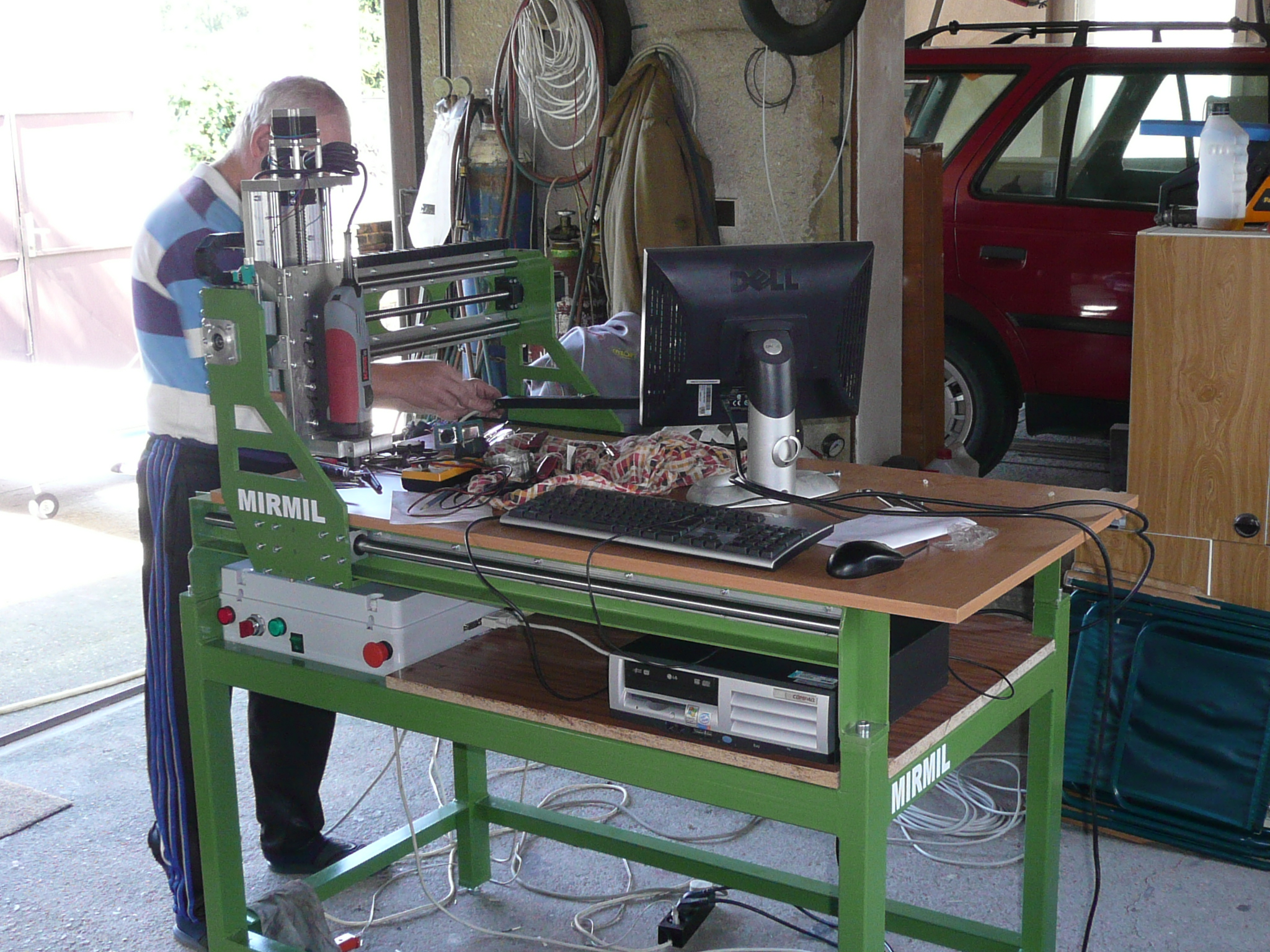

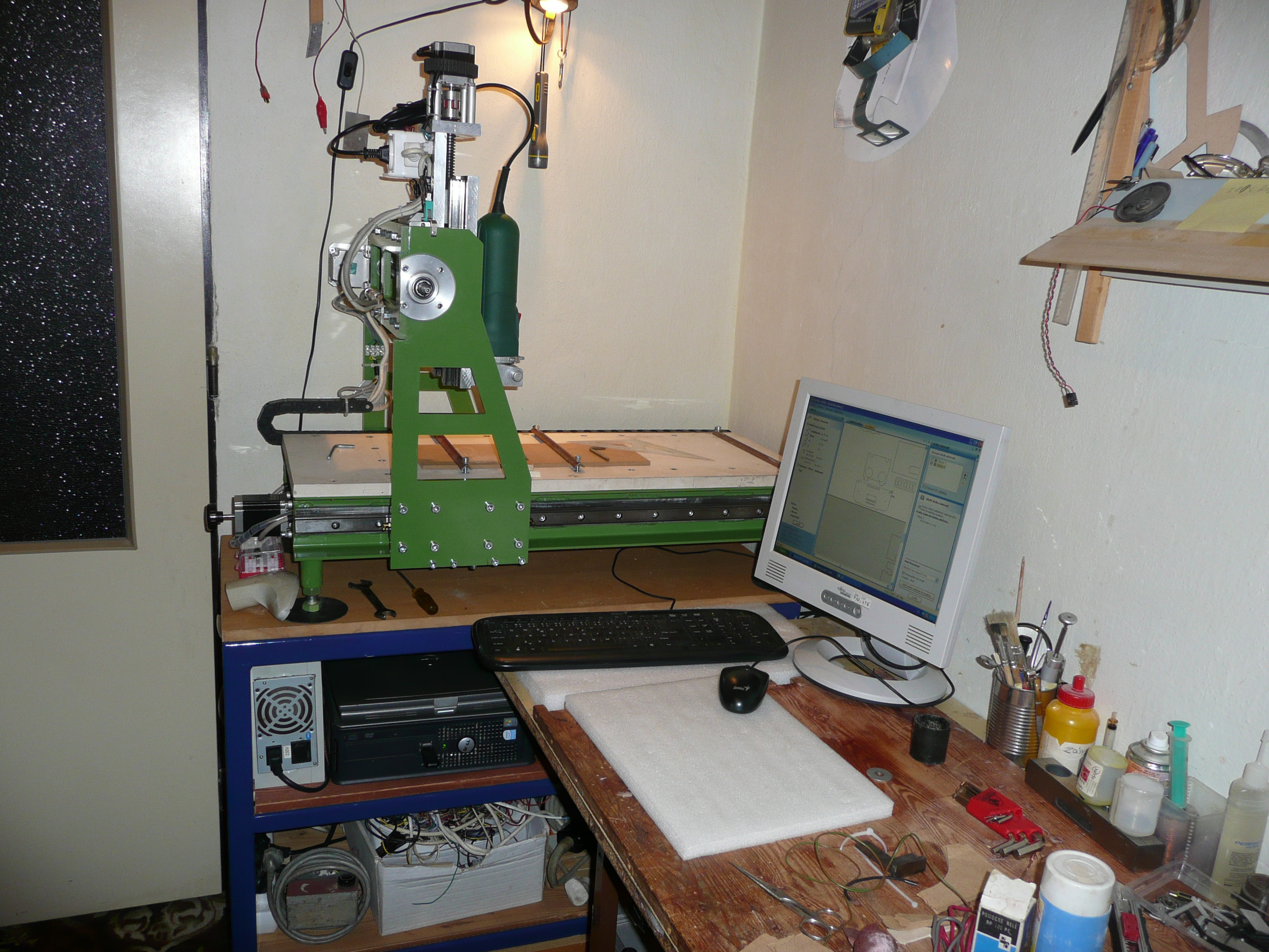

Mě třeba na začátku okamžitě zaujal tento stroj:
A dopadlo to takto:

Ahoj děkuji ,,
a osu x ti tahá jeden motor ve středu??
Je vhodné použít pro osu x toto vedení?? http://www.cncshop.cz/sbr20-podeprene-tyce-pr-20mm" onclick="window.open(this.href);return false;
zami
Příspěvky: 654
Registrován: 25. 1. 2011, 2:07
Bydliště: Třebíč
Příspěvek 28. 1. 2012, 6:22
Na to co plánuješ by to mělo bez problémů stačit. (I když....lineární kolejnice je lineární kolejnice :wink: ).

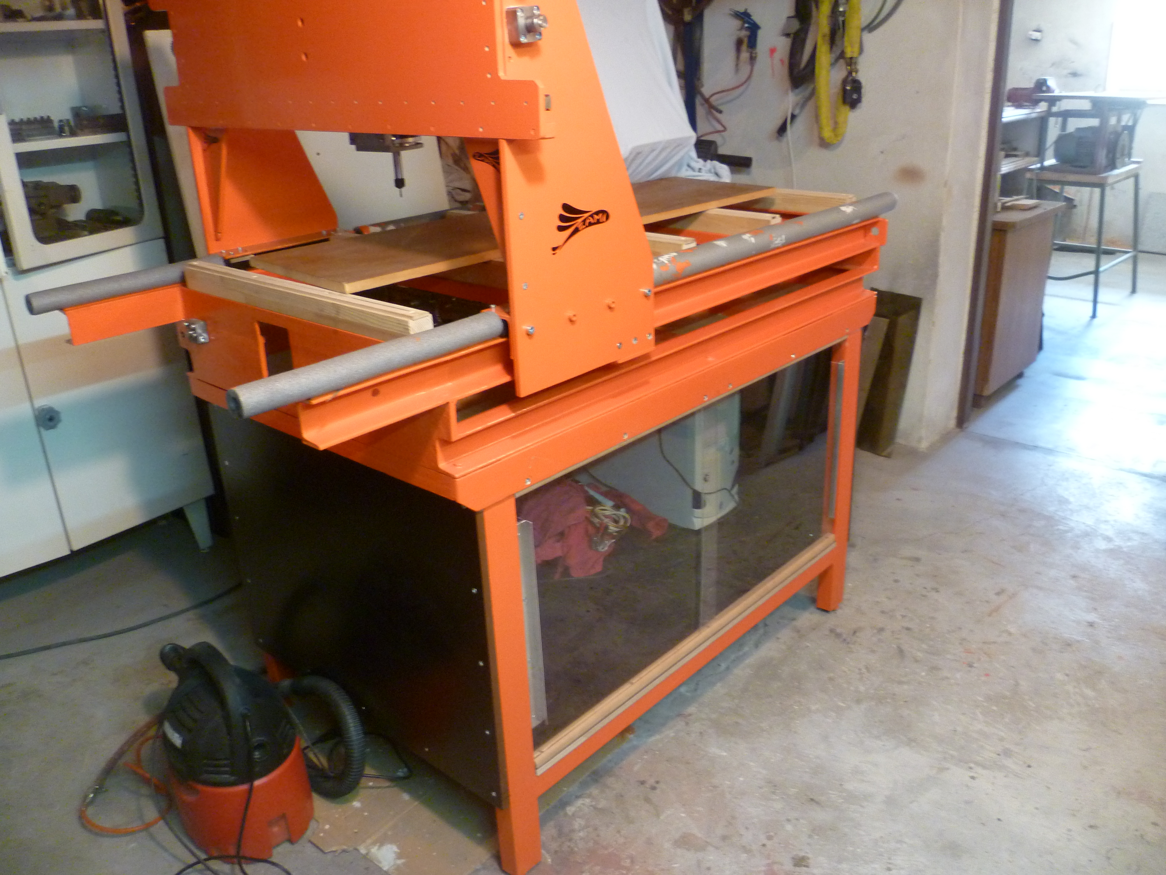

Zdeněk Daněk
Příspěvky: 47
Registrován: 31. 5. 2009, 5:15
Bydliště: Kojetín
Příspěvek 29. 1. 2012, 9:04
Zdarec Zami.Jsem rád,že zrovna můj samohyb Tě nakopnul k takovému dílu které jsi vytvořil.Od té doby jsem postavil další dva kousky,jedna na pod.tyčích a jedna na lineárech a ta první byla na tyčích 30mm nepodepřených a mohl jsem porovnávat.Modelařím,děláme s klukem velké makety ,takže se frézuje hlavně topol překližka,plasty a dural.Nepodepřené tyče se dají požít maximálně do 1m délky,rozjezd X zhruba 750mm Ty ,když jsi začínal měls představu,že budeš dělat formy a to je všechno někde úplně jinde.
Jako konstrukci pro modelařinu doporučuji pohyblivý portál.

koukám na vaši mašinku a vidím že máte podpěrné vedení otočené o 90 stupnů , není v tom problém ?? neotevírají se domečky pojezdu?? Mohl by jste mi poslat více fotek vaši mašinky , detaily pojezdů všech os ?? Osu x máte poháněnou jedním motorem středem???
Děkuji
Zdeněk Daněk
Příspěvky: 47
Bydliště: Kojetín
Příspěvek 30. 1. 2012, 8:02
Zdravím. V tom uložení toho vedení nevidím žádný problém,také netvrdím,že je to ideální řešení,určitě jsou lepší,ale na to co frézuji je to dostatečně tuhé.Jinak rám je svařenec,ramena portálu jsou výpalky z 10mm a vše je šroubované.Bohužel fotek moc nemám a frézku už také ne,dělal jsem ji pro kamoša,ale něco málo foto přihodím.
Tomáš Kocáb
Příspěvky: 5
Registrován: 28. 1. 2012, 8:16
Bydliště: Rosice u Brna
Příspěvek 30. 1. 2012, 9:25
Děkuji za foto , ještě dotaz jaký průměr má to vedení?? Můžete napsata rozměry osy Z,
motory a drivery používáte jaké???
