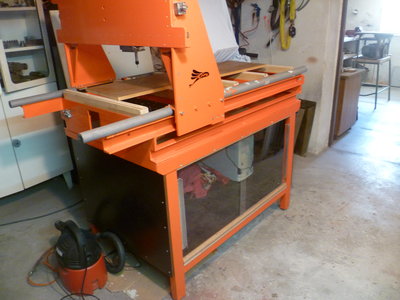

Zhruba před rokem jsem na tom byl stejně. Moje doporučení: Projdi si sekci "naše mašinky" a vyber stroj podobných rozměrů který se ti líbí a na kterém stavitel obrábí to co požaduješ Ty. No a máš základ. Pak už to dolaďuj a vylepšuj podle Tvých možností.

Pokud tě ta konstrukce zajímá, vše je tady:
http://www.c-n-c.cz/viewtopic.php?f=15&t=6443" onclick="window.open(this.href);return false;
A tady:
http://miloszavadil.rajce.idnes.cz/CNC/" onclick="window.open(this.href);return false;

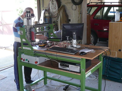

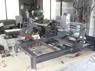

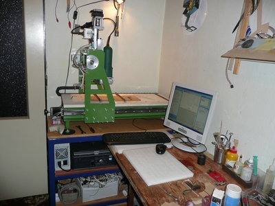

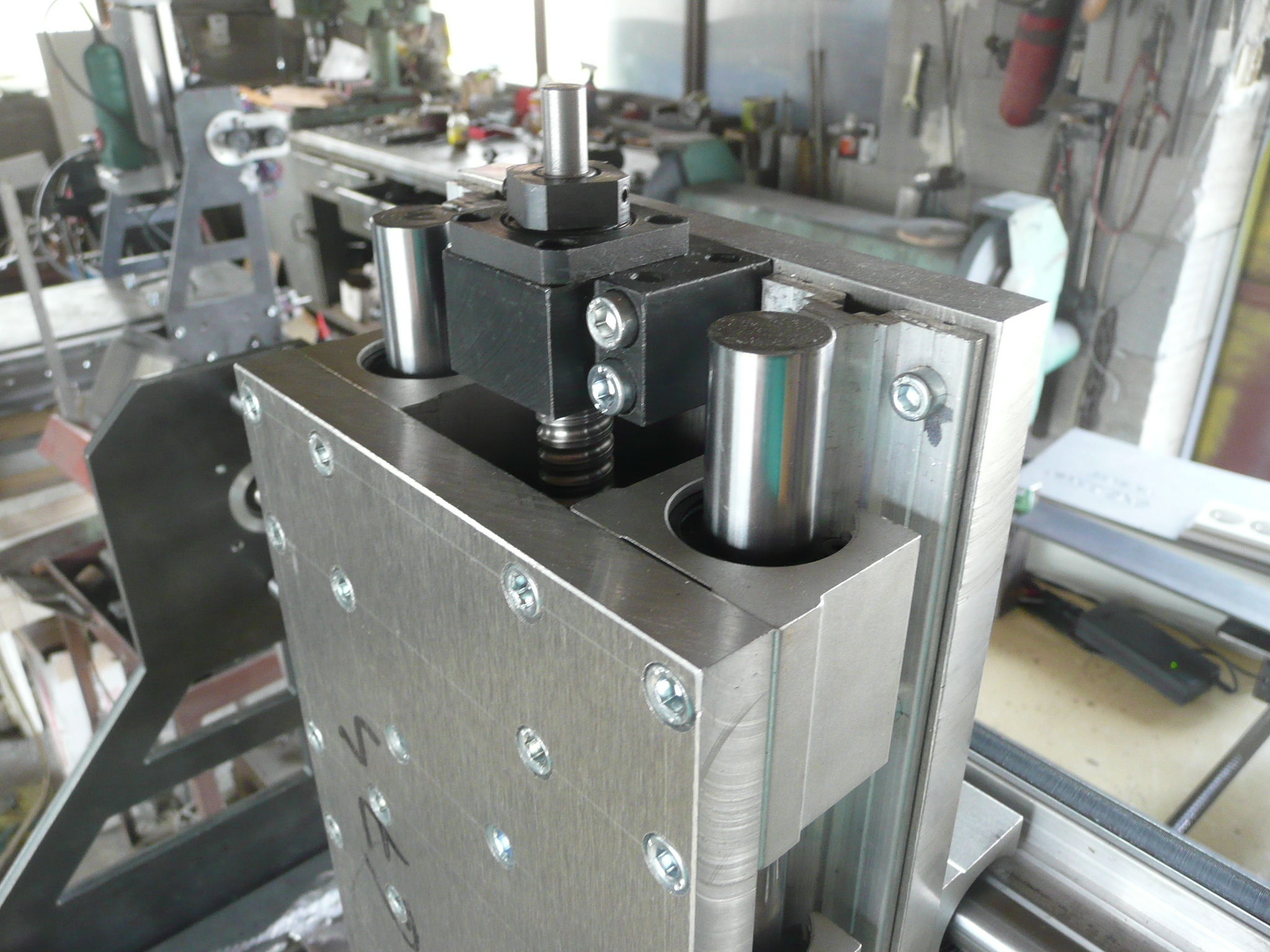

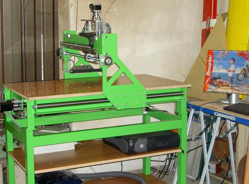

Zdarec Zami.Jsem rád,že zrovna můj samohyb Tě nakopnul k takovému dílu které jsi vytvořil.Od té doby jsem postavil další dva kousky,jedna na pod.tyčích a jedna na lineárech a ta první byla na tyčích 30mm nepodepřených a mohl jsem porovnávat.Modelařím,děláme s klukem velké makety ,takže se frézuje hlavně topol překližka,plasty a dural.Nepodepřené tyče se dají požít maximálně do 1m délky,rozjezd X zhruba 750mm Ty ,když jsi začínal měls představu,že budeš dělat formy a to je všechno někde úplně jinde.
Jako konstrukci pro modelařinu doporučuji pohyblivý portál.

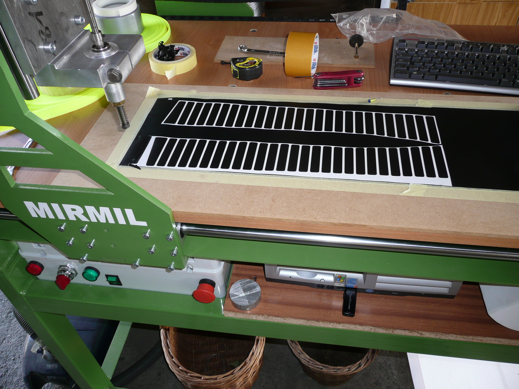

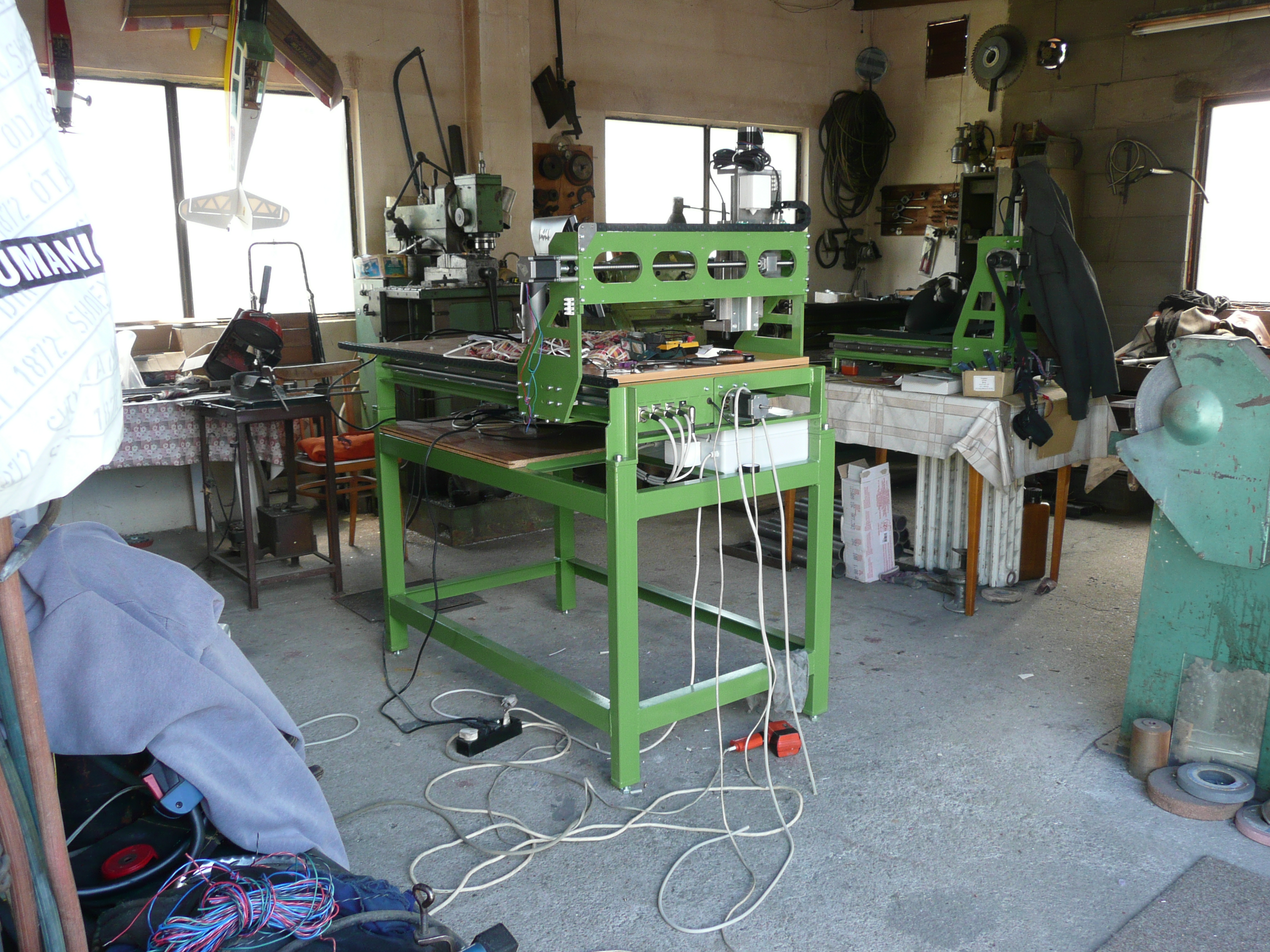

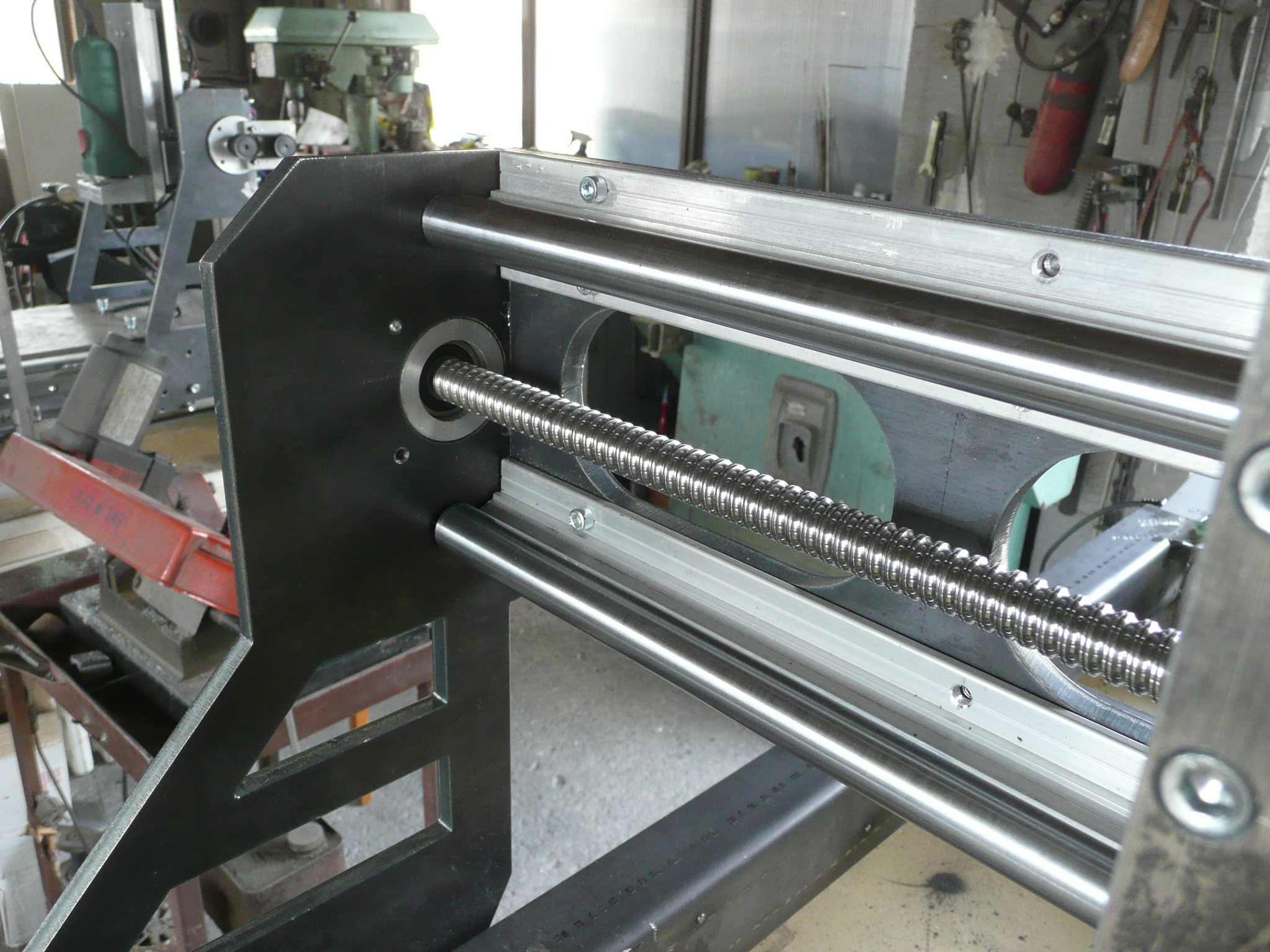

koukám na vaši mašinku a vidím že máte podpěrné vedení otočené o 90 stupnů , není v tom problém ?? neotevírají se domečky pojezdu?? Mohl by jste mi poslat více fotek vaši mašinky , detaily pojezdů všech os ?? Osu x máte poháněnou jedním motorem středem???
Děkuji

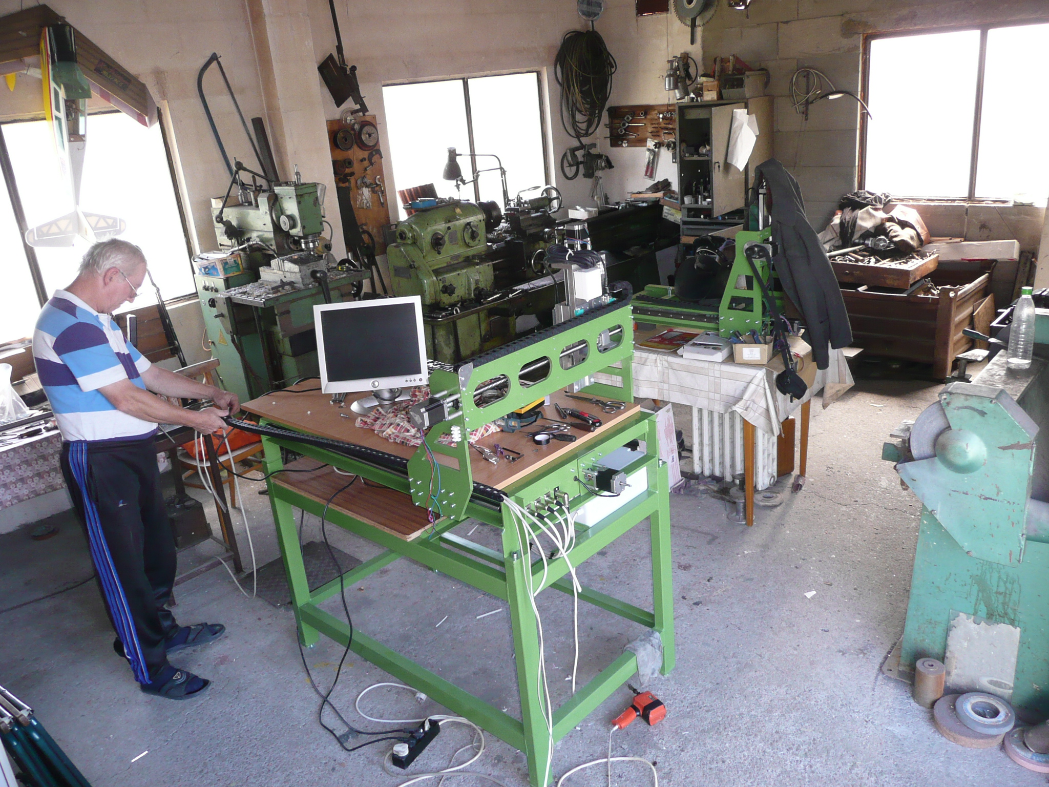

Zdravím. V tom uložení toho vedení nevidím žádný problém,také netvrdím,že je to ideální řešení,určitě jsou lepší,ale na to co frézuji je to dostatečně tuhé.Jinak rám je svařenec,ramena portálu jsou výpalky z 10mm a vše je šroubované.Bohužel fotek moc nemám a frézku už také ne,dělal jsem ji pro kamoša,ale něco málo foto přihodím.

Děkuji za foto , ještě dotaz jaký průměr má to vedení?? Můžete napsata rozměry osy Z,
motory a drivery používáte jaké???
díky
díky
- Příspěvky: 47
- Registrován: 31. 5. 2009, 5:15
- Bydliště: Kojetín
Tyče 16mm podepřené, motory 1,9Nm,deska 4 AXIS,(škoda),chtělo to něco lepšího,ale to si majitel kupoval sám,šrouby kul.16/5, pracovní rozjezdy 950/ 550/150.Já na svých frézkách používám M542 - drivery naprosto bez problémů a MACH 3
