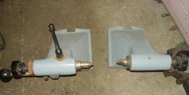

Pan mi poslal fotky, vypada to, ze by i hroty mohly byt parovane, ikdyz s delickou asi ne.

Dneska prislo prislusenstvi k brusce. Jsou tam naklopne hroty, pevne hroty, delicka, prislusenstvi k brouseni vrtaku a fortuna na vnitrni brouseni. Uz abych zacal s renovaci cele brusky, ikdyz jsem dneska byl pro kompresor, tak se vrhnu nejdrive na nej, protoze pak budu moc pouzit pneumatickou brusku na brouseni a lakyrnickou pistoli na strikani primo u me v dilne.
