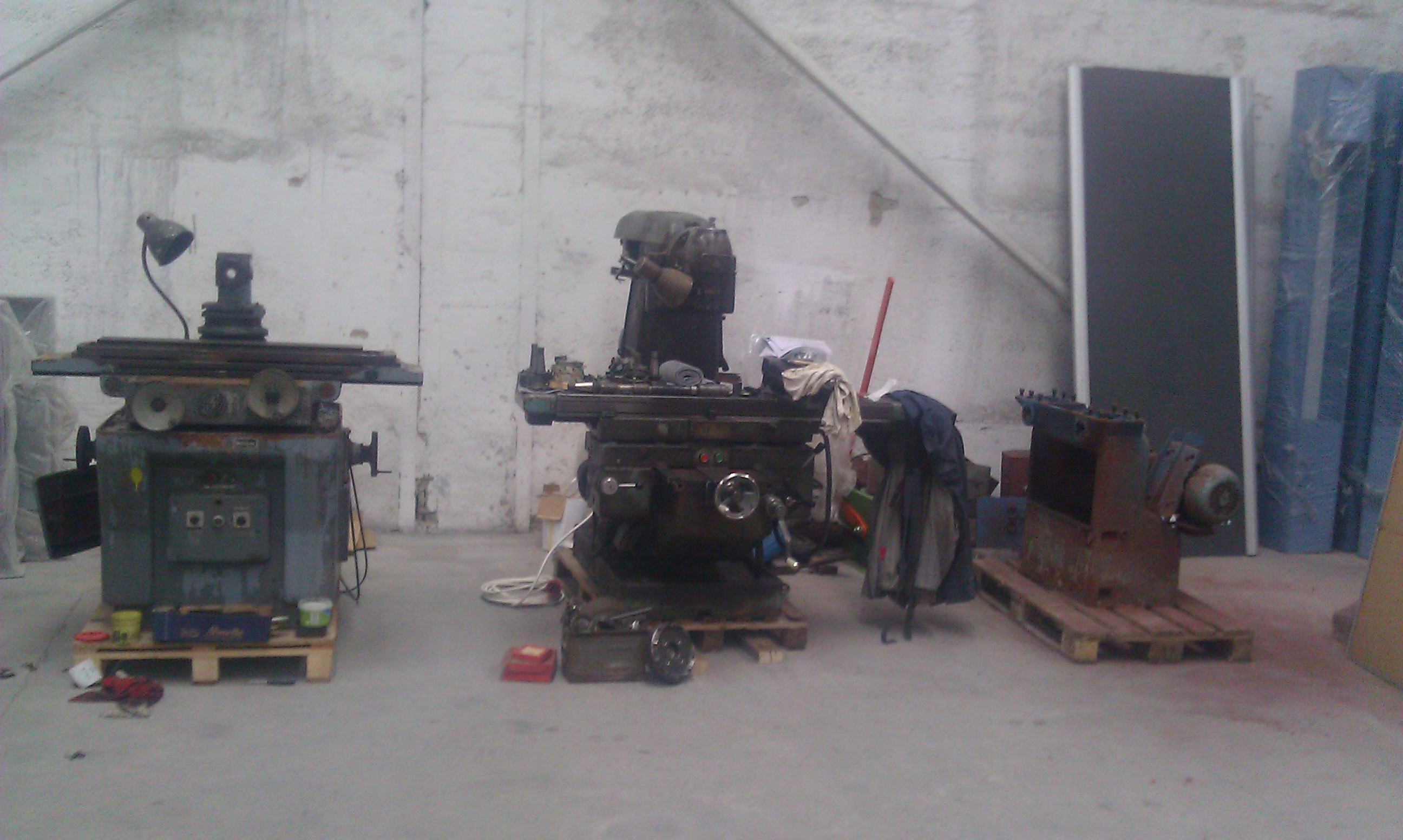

Stroje uz mi stoji v dilne, zatim jen provizorne, nez si sve misto oplotim a pravdepodobne pridam strechu se zateplenim: Tak to je ona, radost pohledet
Nastrojova bruska KSU-250
b3nd3r
- Příspěvky: 493
- Registrován: 23. 7. 2010, 9:39
- Bydliště: Teplice

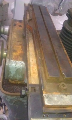

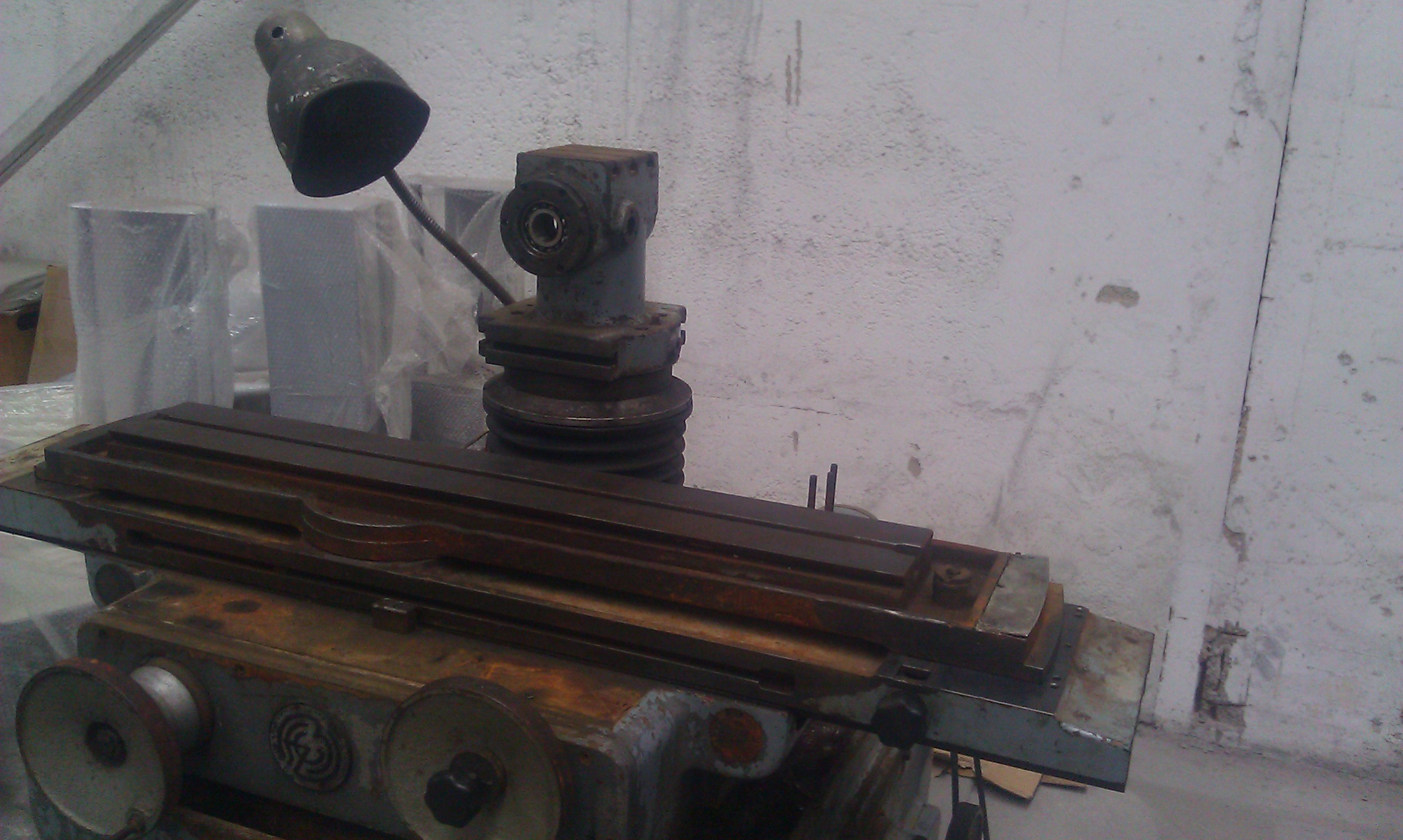

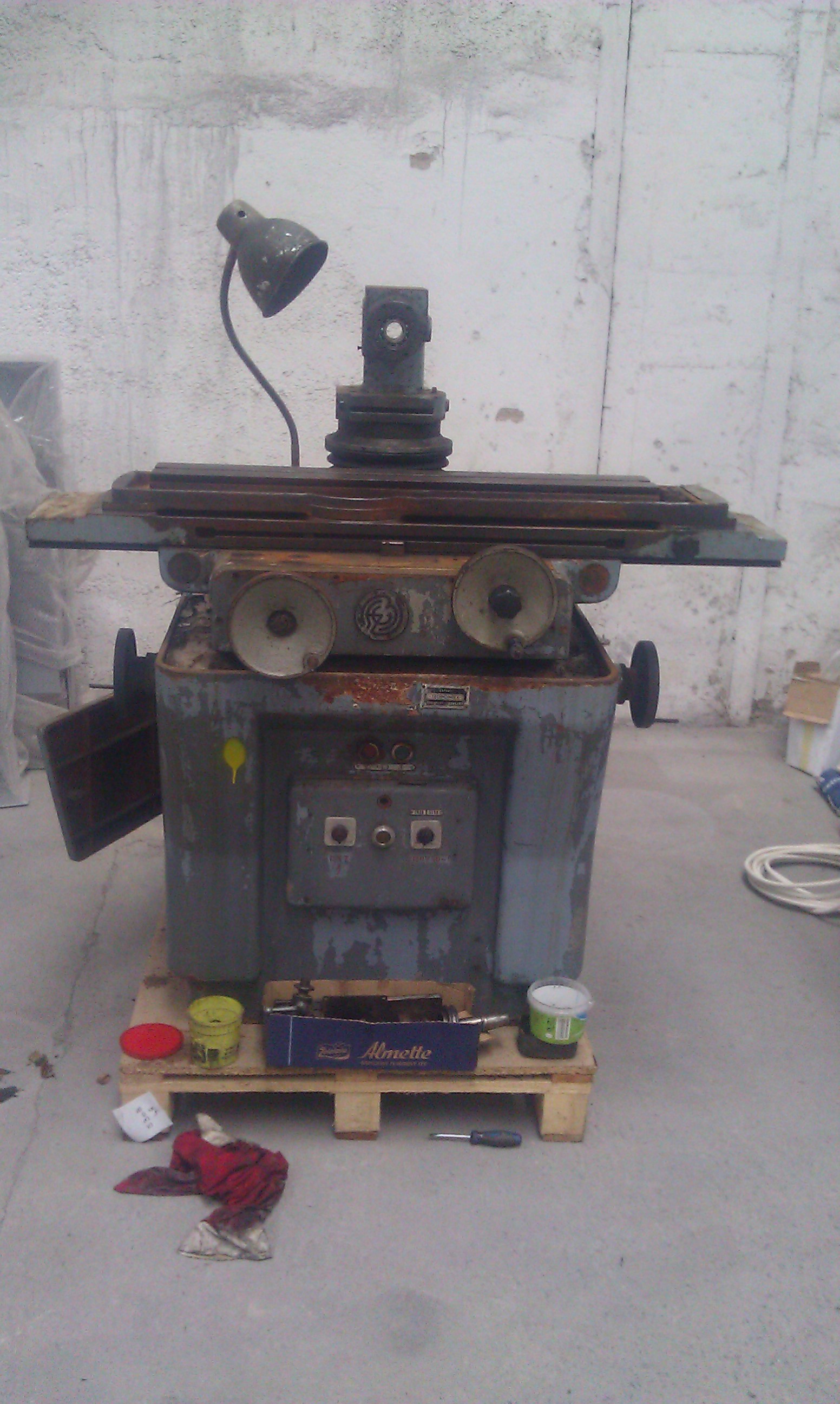

Ahoj, minuly tyden jsem si od zdejsiho clena fora capumpora privezl novy strojecek do dilny. Jedna se o nastrojovou brusku madarske vyroby KSU-250. Sic je bruska na vrchnim stole vyrezla, ale snad nic co by neslo zvladnout. Stul bude chtit z vrchni strany jemne ofrezovat. Pred uzivanim bude nutna velka renovace, ale s tim jsem pocital a doslova se na to tesim. Jakmile dokoncim lesticku, vrhnu se na tuhle krasku.

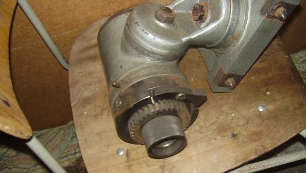

Vretenik zatim bez vretena, to mam v krabici vedle. Jak jsem ale zjistil, je pekne ponicene a dokonce i svarovane, to budu asi muset vyrobit nove:

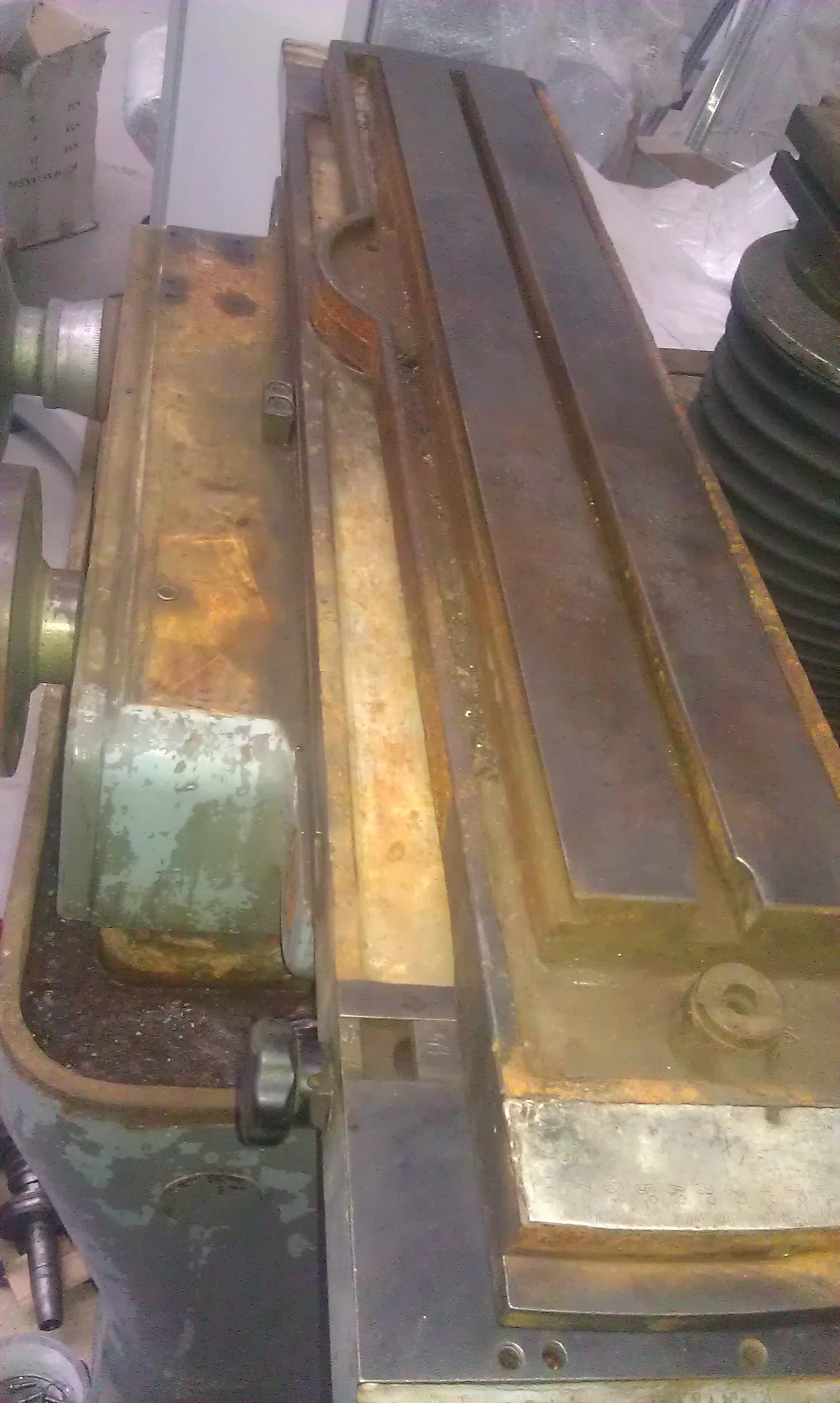

Detail stolu:

Já spíš myslím, že bude navařené kvůli rozměru do ložisek. Nedokážu si představit, že by to na brusce někdo ukroutil. Já si chtěl dělat vřeteno s vnitřním kuželem jako to má BN102, jenže za celou dobu co jsem jí měl jsem akorát rozhodil to vřeteno a stůl a výškrábal "zabetonovanou" drážku v točně stolu. Pak jsem přivez 102ku a od té doby jsem na to přiznám se nešáh.

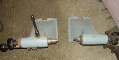

No chtel za ni 560Kc, tak bych se divil kdyby neprisla. S ni jsem si nechaval jeste poslat dokumentaci na frezku FA3A a za tu chtel 1500. Zas je to ale original a ne pouze kopie. Ve stredu se mi k ni podarilo vydrazit naklapeci hroty (http://aukro.cz/hrotovy-pristroj-k-mada ... ?source=oo" onclick="window.open(this.href);return false;) a chlapik povidal, ze toho prislusenstvi ma vic.

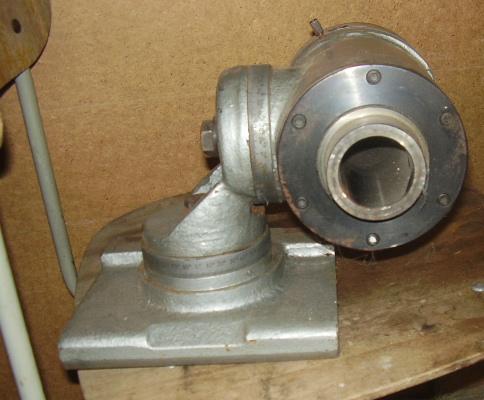

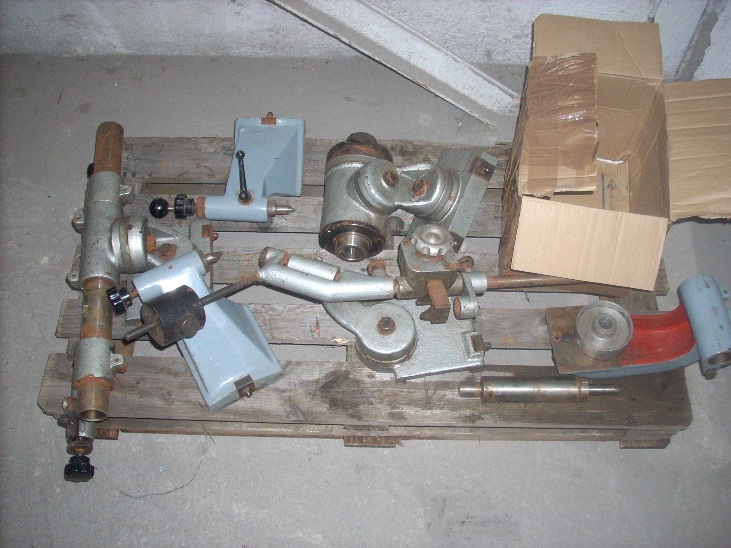

Mam moznost nakoupit originalni prislusenstvi za nasledujici ceny:
Hroty normální - 4000 kč
Dělička - 4500 kč
Broušení vrtáků - 3500 kč
Kdyz vezmu komplet tak cena 11000Kc
Jsou to ceny prijatelne nebo moc vysoke? Vzhledem k tomu, ze se da po drobne uprave pouzit prislusenstvi k brusce BN102, tak bych nechtel zbytecne platit o dost navic jen protoze je to originalni prislusenstvi (predsijenom penize na stromech nerostou a mam to pouze pro hobby pouziti, strojarina primo me nezivi

Podívej, otázka, jestli to jsou ceny vysoké nebo ne, není moc na místě, musíš si uvědomit, že ne všichni mají stejné možnosti, pro někoho to je pár korun, pro druhého majlantb3nd3r píše:Mam moznost nakoupit originalni prislusenstvi za nasledujici ceny:
Dělička - 4500 kč
Jsou to ceny prijatelne nebo moc vysoke? Vzhledem k tomu, ze se da po drobne uprave pouzit prislusenstvi k brusce BN102, tak bych nechtel zbytecne platit o dost navic jen protoze je to originalni prislusenstvi (predsijenom penize na stromech nerostou a mam to pouze pro hobby pouziti, strojarina primo me nezivi)
Tom
Takže dejme tomu hroty? jsou párované? pokud ne tak je to na pi..., a musíš to opravit, je pravý v páru s děličkou?
Většinou když se po těchto věcech začneš pídit, tak ti to vyfoukne někdo, koho to nezajímá a prostě to chce v jakémkoli stavu, a věř mě, že takových je mezi námi mraky

Tumliku mas pravdu
Tohodle prislusenstvi se zas asi tolik lidem doma povalovat nebude. Nez to pak nekde shanet a nebo upravovat prislusenstvi z BN102, takhle to mam bez dalsi prace ...
Dik moc za radu
Pan mi poslal fotky, vypada to, ze by i hroty mohly byt parovane, ikdyz s delickou asi ne.
Dik moc za radu

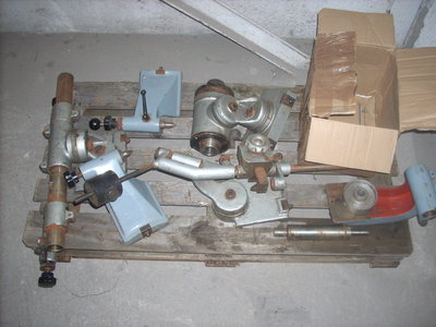

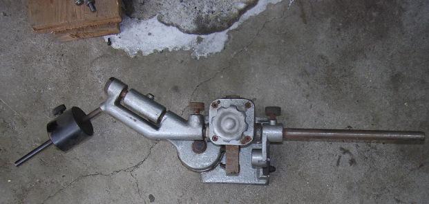

Dneska prislo prislusenstvi k brusce. Jsou tam naklopne hroty, pevne hroty, delicka, prislusenstvi k brouseni vrtaku a fortuna na vnitrni brouseni. Uz abych zacal s renovaci cele brusky, ikdyz jsem dneska byl pro kompresor, tak se vrhnu nejdrive na nej, protoze pak budu moc pouzit pneumatickou brusku na brouseni a lakyrnickou pistoli na strikani primo u me v dilne.
