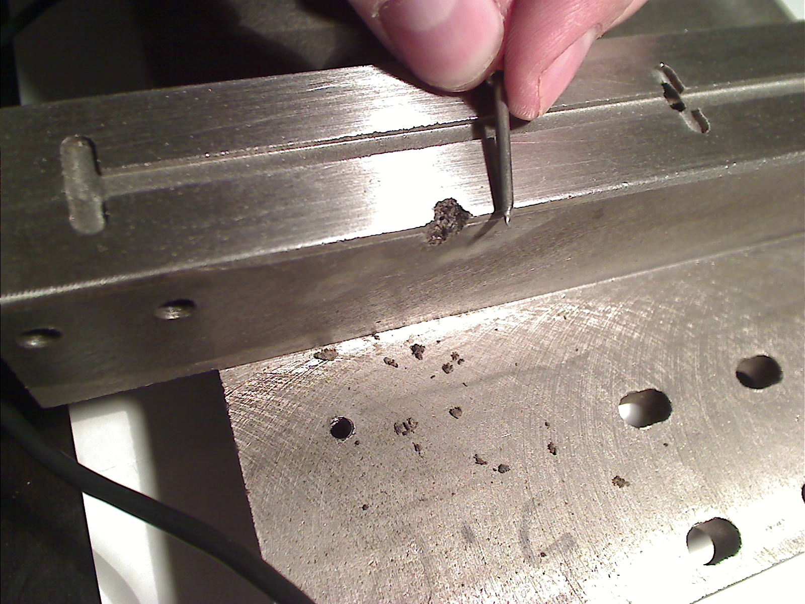

tak neda mi nezareagovat ked tu niekto ponuka tie zlte, s prepacenim, hovna
pre vsetkych co tu odporucaju cinu, tu mam fotky noveho stroja z ciny...tam nie je zaruka ze to co je liatinove je naozaj liatina
tato skusenost ma stala 4 litre € a momentalne to stoji v kute a plesnivie
na jednej fotke je odlomena cast rybiny na saniach stola a na druhej ten isty kus z opacnej strany...
proste kvalitne vedenie je kvalitne vedenie

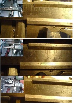

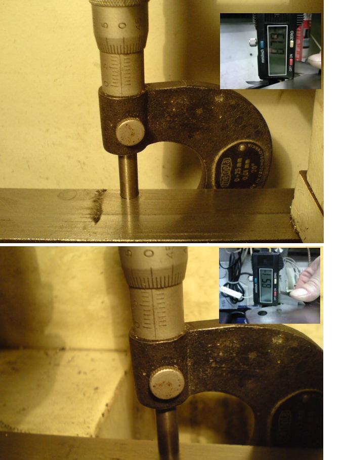

QNX píše:Mirek-Gravos: Asi máš pravdu. Pro drtivou většinu kutilů to asi opravdu bude muset být nedostupné. On samotný materiál bude asi stát 1-2 násobek ceny čínského soustruhu. Ložiska ve vřetenu nebudou za 50Kč, ale třeba za 4000Kč, broušení lože na číňanovu přesnost O,43mm (podle tohoto odkazu http://www.soustruh.borec.cz/zaskrab-loz.htm" onclick="window.open(this.href);return false; ) se dá pořídit také za podstatně nižší částku než když to bude muset být na 0,01mm. Číňan vlastně ani zaškrabávanej není a když se to bude zaškrabávat, tak to je spousta dalších hodin odborné a tedy drahé práce. Přece jenom 43x větší přesnost je v cenách úplně někde jinde.
Dělat jeden kus je opravdu šílenost, ale právě dostupnost moderních technologií je šance jak cenu stlačit níž ...........bohužel jenom při seriové výrobě.
Třeba se to zaškrabávat ani nebude muset? Možná není optimální dělat jednoznačné závěry hned z každého obrázku, který na netu visí. :wink:

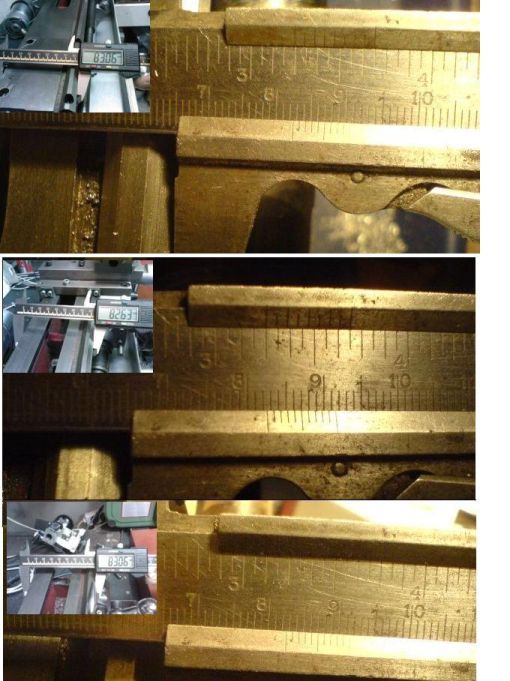

Potravina asi měl při nákupu buď neuvěřitelně velkou smůlu, nebo si ti trpajzlíci ( či švábi?) co v jeho šupléru převádějí délky na čísla trochu víc přihnuli saké. Bez ohledu na to, že na šířce lože u Asista (IMHO +-2mm) stejně nezáleží, moje neasijská mauserka mně ukázala toto:
Podstatný a významný je ovšem tento rozměr:
Co teď? Vyhodit Asista, nechat tu setinku zaškrabat nebo s ní žít dál? :mrgreen:
