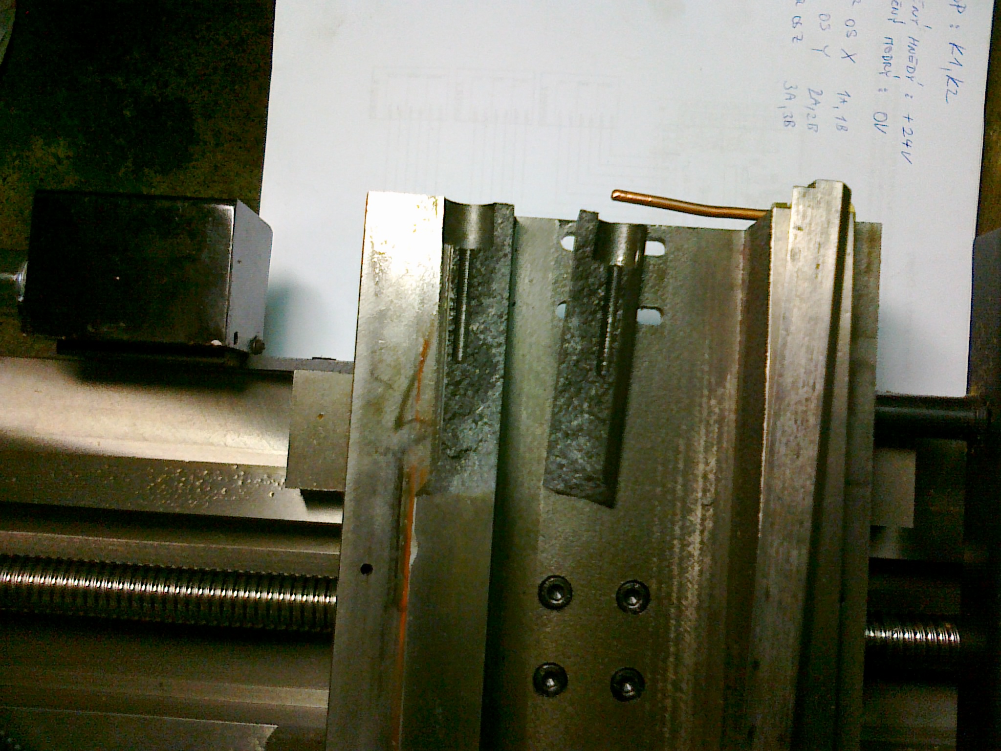

pre vsetkych co tu odporucaju cinu, tu mam fotky noveho stroja z ciny...tam nie je zaruka ze to co je liatinove je naozaj liatina
tato skusenost ma stala 4 litre € a momentalne to stoji v kute a plesnivie
na jednej fotke je odlomena cast rybiny na saniach stola a na druhej ten isty kus z opacnej strany...
