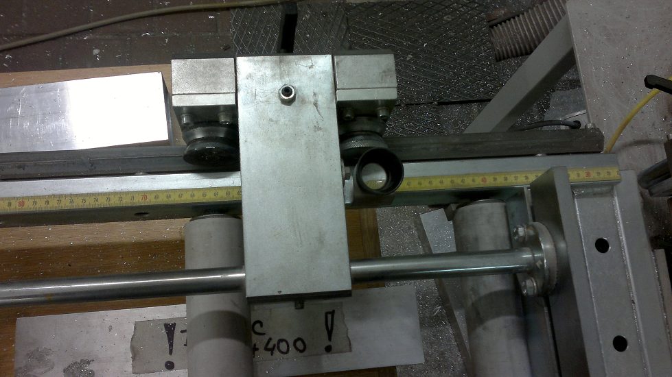

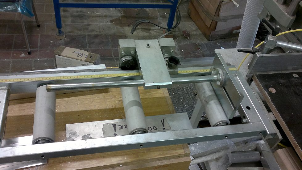

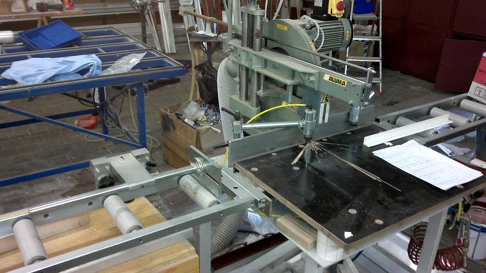

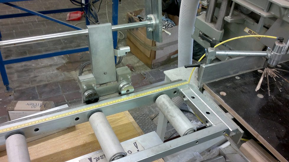

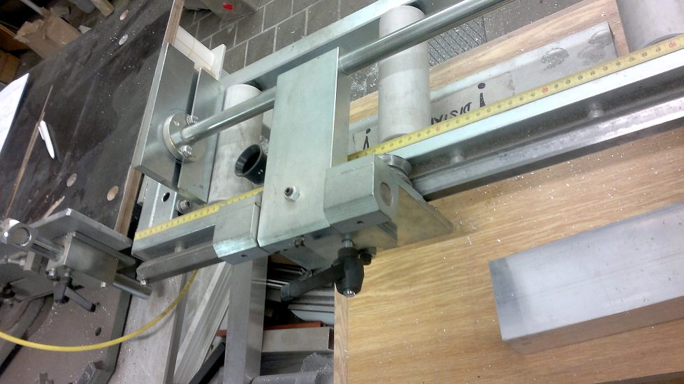

Zabývám se řezáním AL profilů na tahové pile GRAULE a válečkovou dráhou 300cm a ručním posuvem dorazu s odměřováním lupou na vozíku na metru.
Uvažuji o přestavbě odměřování a ručního posunu na posun dorazu elektronický s digitální zobrazením. Myslíte, že je toto reálné? Má představa je taková, že by se zadala délka řezu a vozík s dorazem by sám najel na pozici. Tzn. pouze jedna "dlouhá" osa. Pokusím se stávající mojí drahu s vozíkem nafotit a ještě sem dodat.

[Stávající foto dráhy a odměření přes "metr"
