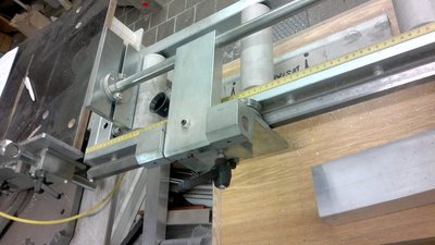

Zabývám se řezáním AL profilů na tahové pile GRAULE a válečkovou dráhou 300cm a ručním posuvem dorazu s odměřováním lupou na vozíku na metru.
Uvažuji o přestavbě odměřování a ručního posunu na posun dorazu elektronický s digitální zobrazením. Myslíte, že je toto reálné? Má představa je taková, že by se zadala délka řezu a vozík s dorazem by sám najel na pozici. Tzn. pouze jedna "dlouhá" osa. Pokusím se stávající mojí drahu s vozíkem nafotit a ještě sem dodat.
Nemám ani představu, co by to obnášelo, případně zda by byl někdo ochoten s tímto pomoct.Samozřejmě za úplatu.
Prozatím v úvodu děkuji. Pavel M.

Po mechanické stránce bych neviděl problém, Jeden šroub, krokáč, indukčňák, nějaké vedení.. + menší zásah do mašiny. V elektronice se moc nevyznám
 Ale potřebuješ program co ti vyšle motor do Home pozice (na referák) a  následně odjede určitý počet půlzů dopředu.
Pro začátek sem hoď Fotku pily, a kam by jsi si představoval to odměřování umístit ( chceš ho po celé délce?) + kolik do toho chceš investovat.

Mysliš že šroub a krokovej motor je dobra volba pro třímetrový pojezd? To by znamenalo pohanenou matici na takovou vzdalenost a vždycky zajit na cigaro než se to prestaví. Připadá mi lepší volba použít servo a zubatej řemen nebo hřeben s pastorkem a doplnit o brzdu.
Jaka ja pozadovana presnost?
Po stránce řízení by bylo nejjednodušší použít něco co už někdo vymyslel. třeba tady pro inspiraci http://www.franksworkshop.com.au/Worksh ... yTable.htm je to sice pro otocny stolek ale princip je stejny a sou u toho i zdrojaky. Lze z toho pouzit par myslenek jako treba akcelerace a samozřejme je potřeba hromadu věcí dopsat a upravit (reference atd). Pro jednu osu to nastesti neni tak slozity. Byla by to malá krabicka nekde poruce s displejem a malou klavesnici.
Samozrejme můžeš použít třeba PC s MACHEM nebo EMC, ale proč brát kanon na komára.....

Je fakt, že to zase až tak rychlý přesun mít nemusí. Nemám představy o rychlostech posuvu, ale myslim si, ze 50cm/1sec ???? To je dráha za 6sec. Je pravdou, že nejvíce se používá 1. část do 200cm.
A jakou přesnost? Myslím, že v současnosti na lupovém měřítku dokážu odhadnout 3 desetiny a vyrobne mi to dostacuje. Takze pri "automatickem" pojedu dve tri desetiny mi budou dostacovat.
A tomu PC bych se radeji vyhnul
) Myslím, že by to nebylo až tak využitelnééé. To raději tu krabičku
Zázemí pro tvorbu mám - na dílně vrtačky, frézy a běžné nářadí. Manuelně zručný jsem, ale na toto si netroufnu.
 potřebuji někoho "k ruce" kdo mě nakopne. Myslím tedy tu mechanickou část
a ještě mě napadla jedna myšlenka, pro zjednodušení. Princip odmerovani vcelku chapu. Myslim, ze by bylo i dostacujici pro ovladani z jednoho mista tlacitkem doleva/doprava hrube najeti do pozice podle displeje a terab dalsim parem talacitek jemne dostaveni dorazu.....

Osobně bych asi volil ozubený hřeben plus KM nebo servo, jen netuším v jaké tolernci se třeba běžně dělají hřebeny co mají třeba v teatechnik. Plus krbičku třeba s arduinem na kterém to bude posazené třeba i s tím displayem. Možná by stačil i ozubený řemen.
