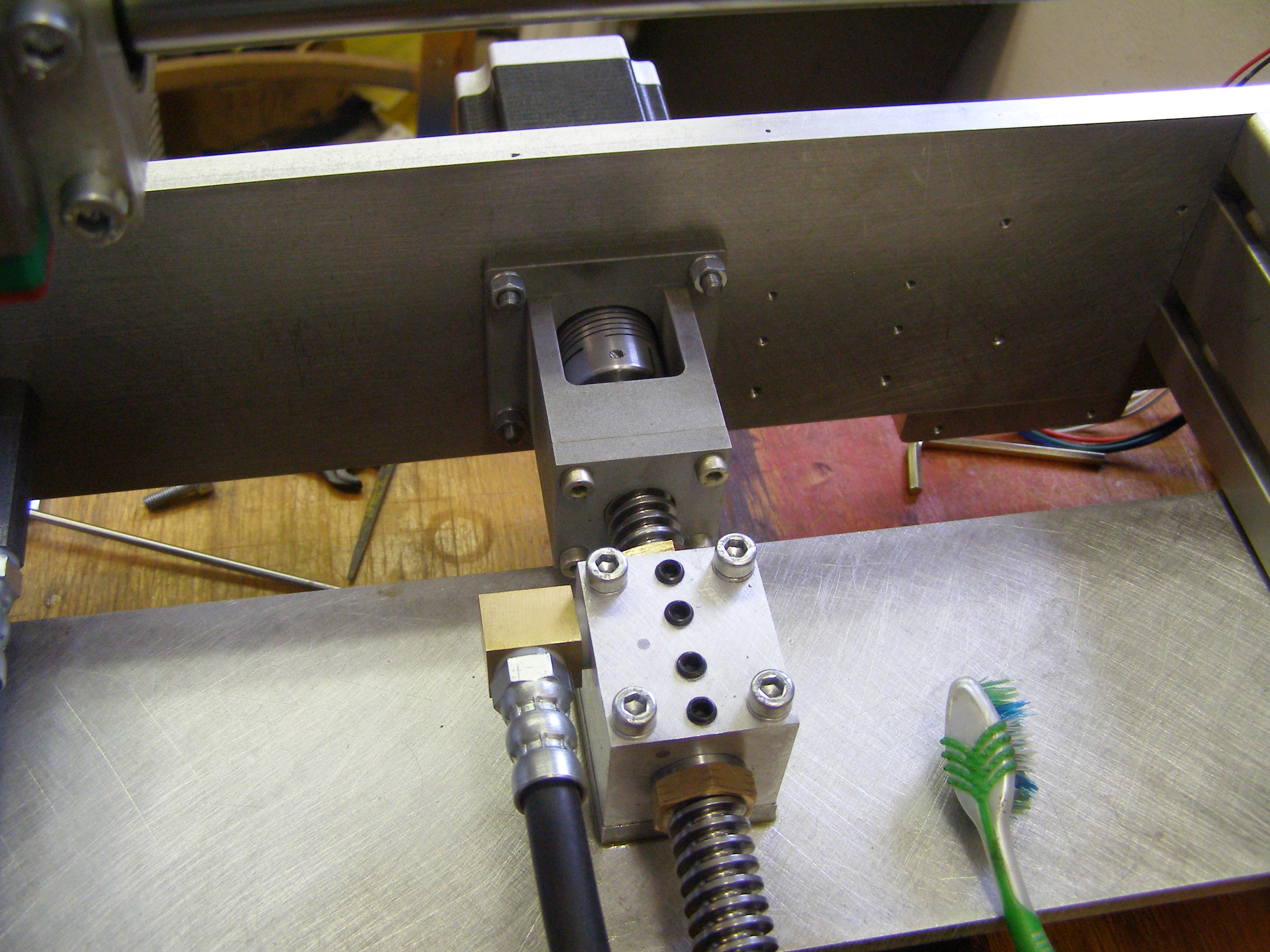

Na 4 obrázku máš blbost, nemůžeš, upevnit pohybový šroub přímo na motor, tam musí být domeček s ložisky. Ložiska v motoru ( servu ) na to nejsou pro toto dimenzovaná. Rosťa
to Bob: Dakujem za nazor. Mam v plane tam dat radialne lozisko. Takto to mam riesene aj na osi Z a neviem ci je nutne davat lozisko aj tam co myslis?

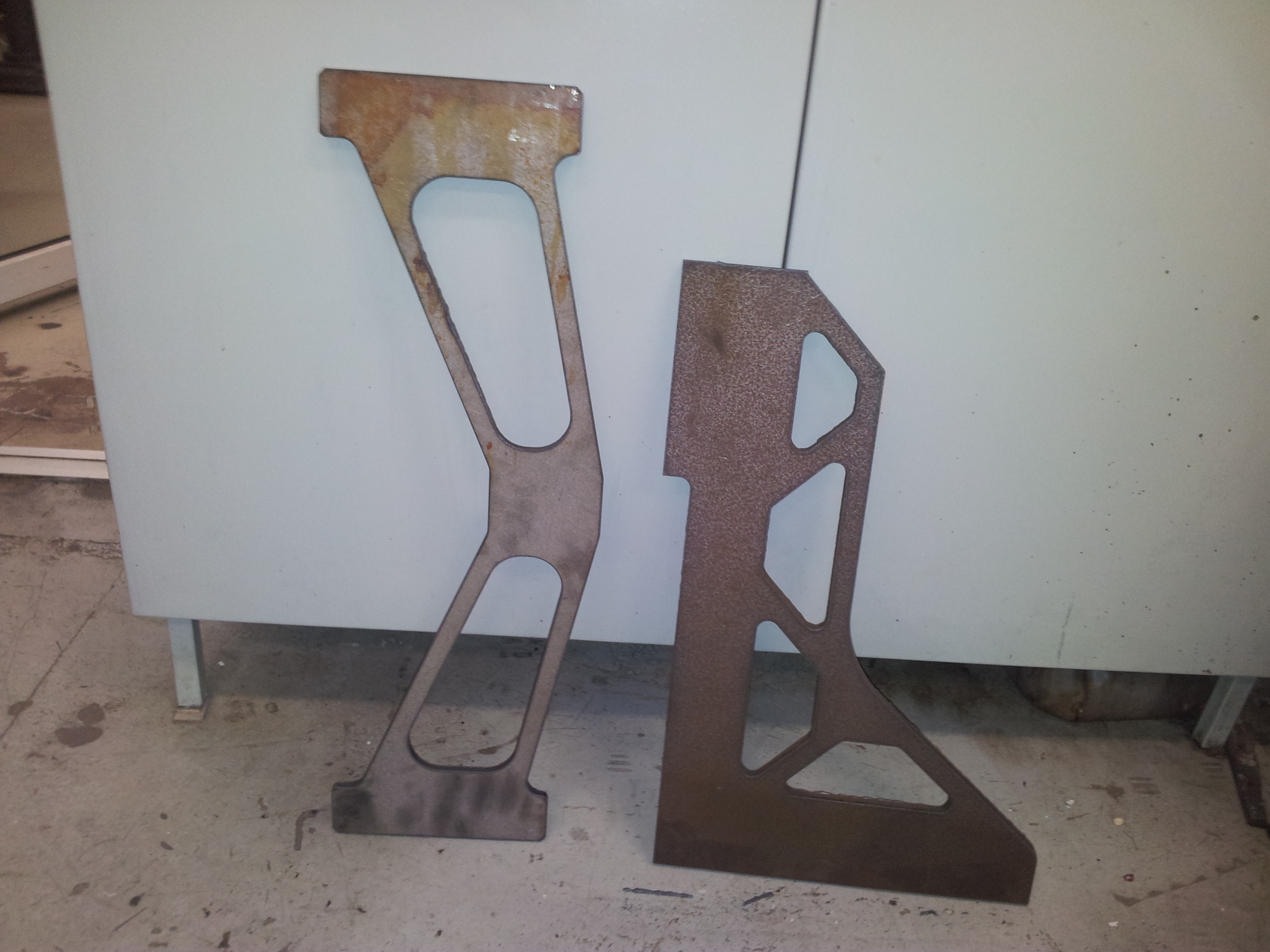

to Gfx23: Nemam moznost rezat laserom. Napadla ma len jedna firma kde rezu vodou. A rovnat to budem na rovnacke...snad ti ju nemusim popisovat.

U motoru, nebo serva, by měl být domeček s 2 ložisky, které jsou stahovány proti sobě, pro vymezení radiální a axiální vůle v uložení pohybového šroubu, samo, že na šroubu je osazení pro ložiska a závit pro dvě matice, pro dotahování vnitřních kroužků ložisek proti sobě, no a ty matice jsou zpravidla dotažené kontra proti sobě, až se vyladí ty vůle. Takže motor ( servo ), má přenášet pomocí spojky ( třeba pružné ) pouze točivý moment.
Bob píše:U motoru, nebo serva, by měl být domeček s 2 ložisky, které jsou stahovány proti sobě, pro vymezení radiální a axiální vůle v uložení pohybového šroubu, samo, že na šroubu je osazení pro ložiska a závit pro dvě matice, pro dotahování vnitřních kroužků ložisek proti sobě, no a ty matice jsou zpravidla dotažené kontra proti sobě, až se vyladí ty vůle. Takže motor ( servo ), má přenášet pomocí spojky ( třeba pružné ) pouze točivý moment.
Rozumiem tomu. Ja mam použité axialné ložiská ktoré su stiahnuté maticou a zakontrované ďalšou. Preto som pri motore nedával žiadne iné ložiska. Nemyslím si, že by tým trpel motor ale skvôr by to rozhadzovalo spojku. Ale rozhodol som sa dorobiť domček s radiálnym ložiskom. Inač zaujalo ma tvoje mazanie matice. Maš to niekde popísané na fóre?

Zachycení axiální síly šroubu na opačném konci od motoru je asi možné, pokud není šroub moc dlouhý (vede ho matice), a použije se kvalitní
spojka, která "nehází" (třeba u Ztka). Pokud je šroub nekvalitní (prohnutý) a dlouhý, nemusela by to spojka "udržet" a může se to rozkmitat
Spíš tam vidím jeden zásadní problém: Jak se v Ztu dostaneš krátkým nástrojem k upínací desce??

Na 3 fotke je Z-tko v hornej krajnej polohe. V dolnej polohe je vreteno cca 80mm nad stolom. Na 5 fotke je to vysunute mierne dole. A tiez mozem vreteno v tej objimke posuvat podla potreby ak si myslel to.

OK, ted vidím na 5tém obr. šrouby pro vozíky v horní části Zové desky. Předtím jsem si jich nevšiml, musím si koupit silnější brejle
Posun vřetene v objímkách je prima, neztratí to polohu a komost při přestavení.
Tak směle pokračuj, jsem zvědavý, jak dopadneš s těmi výpaly/výřezy, držim palce

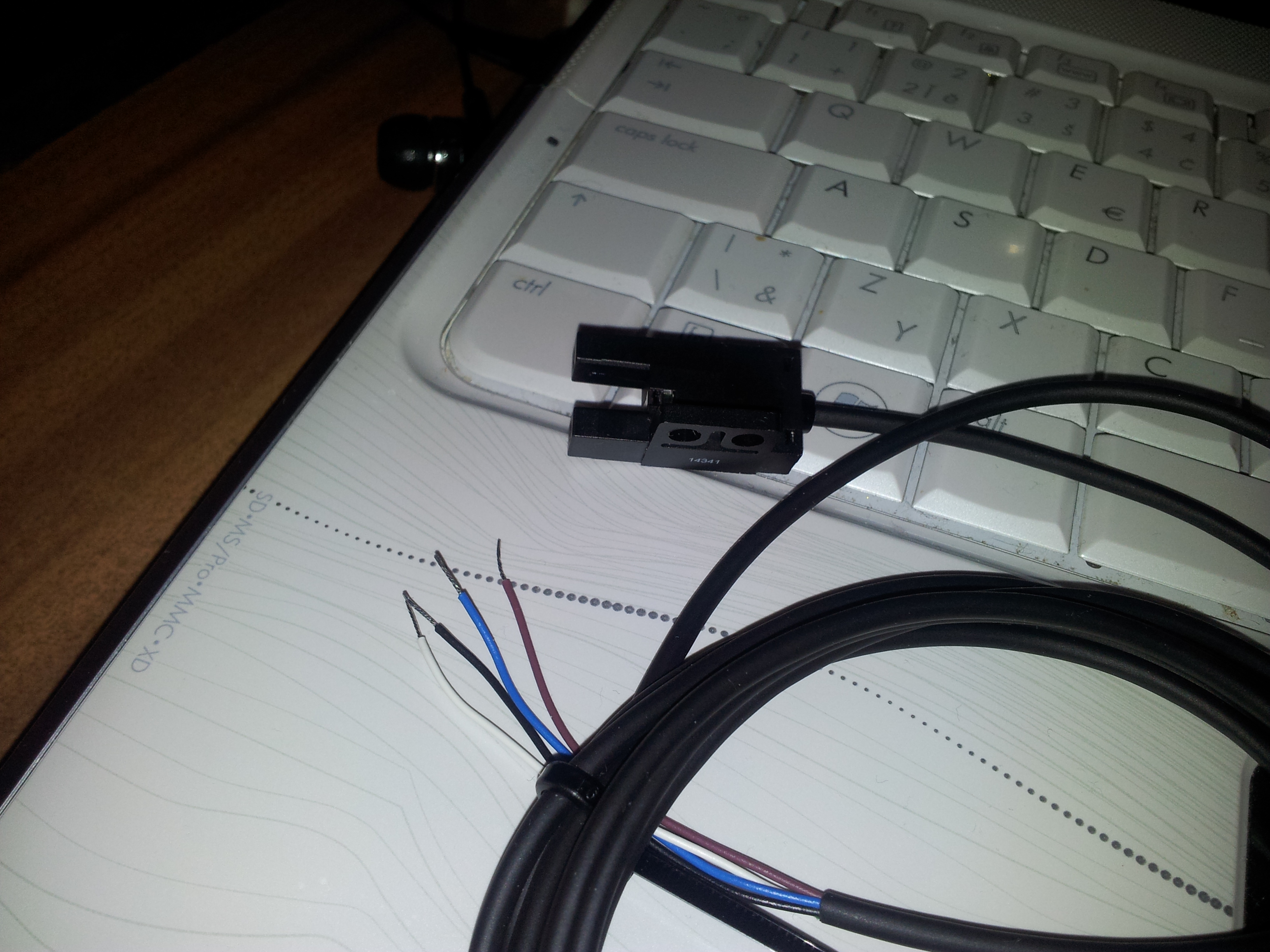

Dobrý deň. Chcem sa opýtať. Vedel by mi niekto pomôcť so zapojením fotoelektrického snímača? Na ebay som našiel takéto moduly http://www.ebay.com/itm/16-Channel-5V-R ... 27be8583de" onclick="window.open(this.href);return false; . Bolo by to použiteľné? Poprípade ak by sa dalo zapojiť viacero snímačov do jedného vstupu sú aj menšie moduly.
Tu je datasheet http://files.pepperl-fuchs.com/selector ... 15_eng.pdf" onclick="window.open(this.href);return false; . Mám doma oddelovaciu dosku a smoothstepper z cncshopu.packa píše:to je vlastně jen fotozranzistor a infradioda takže výstup můžeš přet partřičná odpor napojit přímo do vstulu paralelního portu , napiš tyop případně sem dej datasheet
