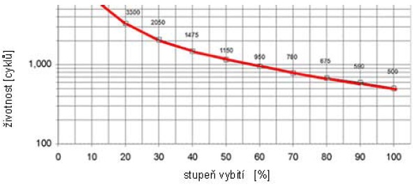

Bohužel, lidé z marketingu se snaží prodat za každou cenu, z hromady čísel, které dostanou od techniků vyberou ty nejlepší, naskládají je na leták a hotovo. Například životnost baterií, která se uvádí 3000 cyklů je za předpokladu ideálního zacházení(žádné velké proudové odběry nebo rychlé nabíjení, nevybíjet do dna).
Dojezd 150km je maximální možný za ideálních podmínek s tím, že se baterie vybijete do dna. Z toho plyne, že na baterie 3000 x 150km najet nelze.
Graf procentuálního vybíjení v závislosti na životnosti Li baterií:
