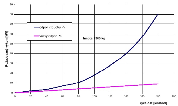

Ještě graf závislosti potřebného výkonu pro udržení rychlosti: Pokud se jede místo 130 jen 90km/h, tak se pojede sice o třetinu času déle, ale zato s poloviční spotřebou.

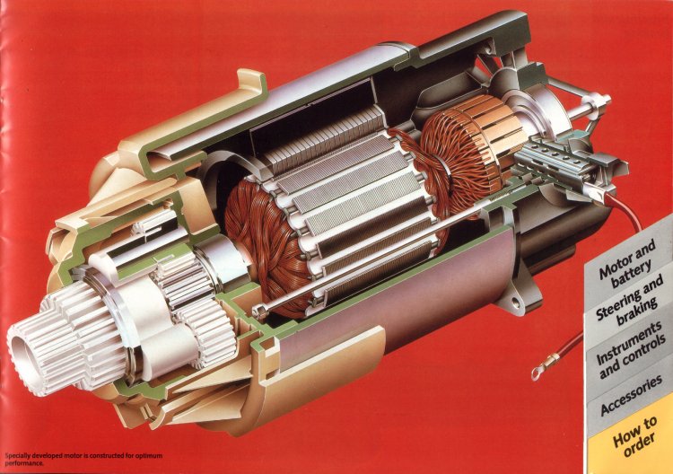

znáte Sinclairovo vozítko C5 ?
vyráběno v Anglii v roce 1985 , cca. 16 tisíc kusů.
http://www.sinclairc5.com/" onclick="window.open(this.href);return false;
http://c5alive.co.uk/oldstuff/pub/downl ... Manual.pdf" onclick="window.open(this.href);return false;
Je použit 12 V stejnosměrný motor s permanentními magnety , 250 W.
